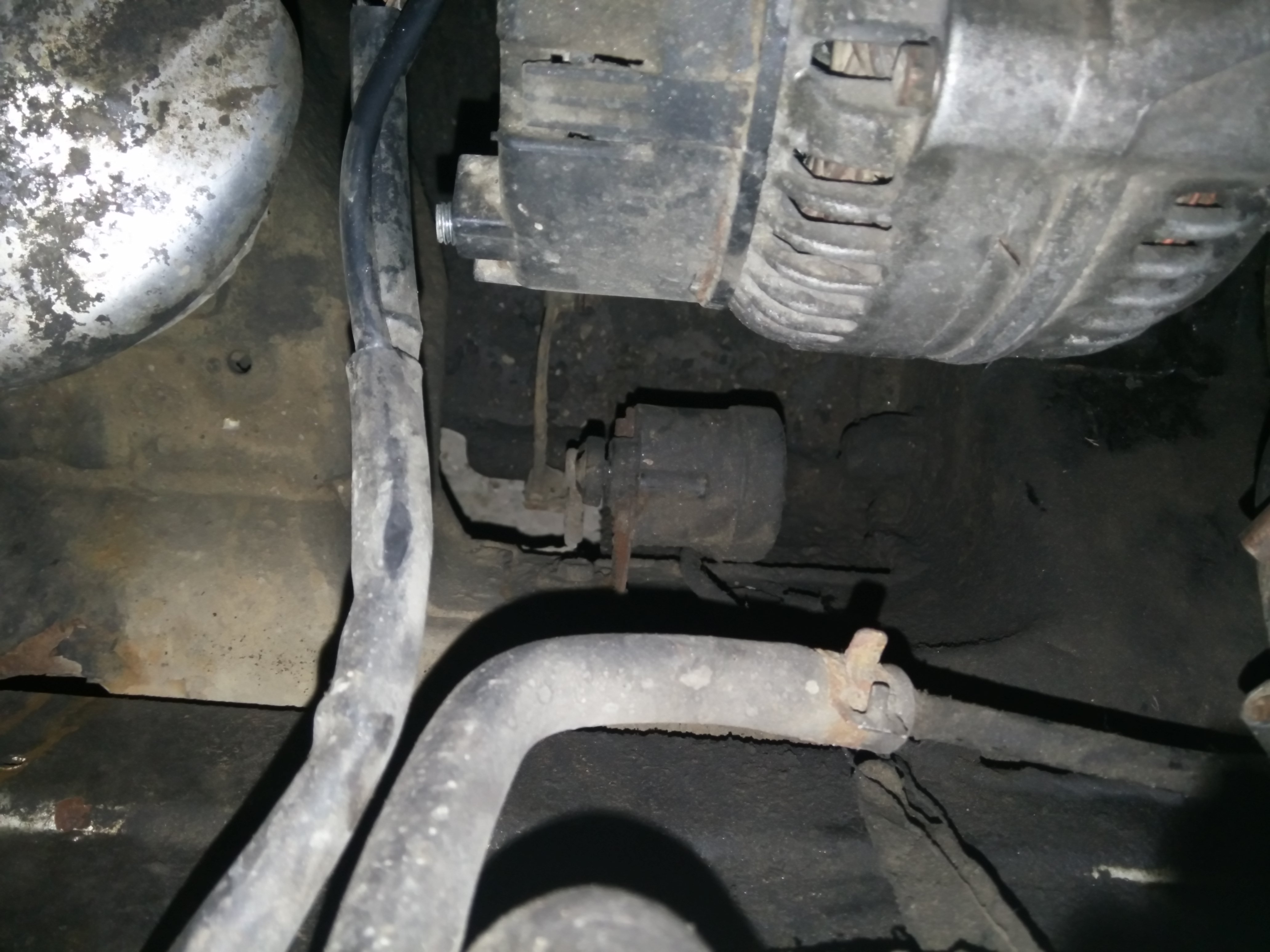

Товарищ просил узнать что за приблуда стоит в районе правого ланжерона, примерно род генераторомIMG_20160719_183140174.jpg

Датчик угла положения кузова - для коррекции угла фар на машине стоит(ял) ксенон

Датчик/моторчик авторегулировки угла наклона фар.

ну я впринципе так и сказал ему, не верит, и говорит что при повороте этого датчика ничего не меняется
ксенон стоит и работает ещё

фотография не очень, и может вы ее зеркально разместили?
Такая фигня стоит у меня на переднем правом лонжероне, тяга от нее идет на передний правый нижний рычаг подвески. Датчик нагруженности передней подвески, или как то так.... Еще одна такая стоит на задней подвеске. Устанавливаются на авто оборудованное ксеноном. Служат для автоматического регулирования наклона фар ближнего света в зависимости от загрузки авто.

тяга закисла, заменить нужно
