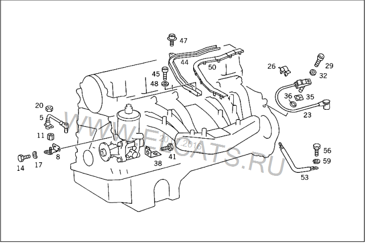

Подскажите какой из них отвечает за искру написано что оба коленовскиеCImage__1_.png

Передний для диагностики , задний который у стартера , для искры.

№23
Тот который стоит на колоколе , где АКПП, на схеме 23-й как уже писали. А под 5-м номером -это для диагностики.
