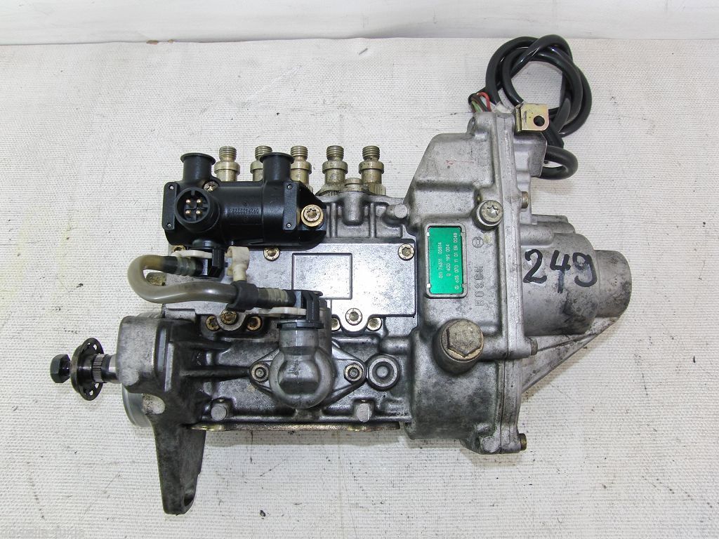

Подскажите по тнвд, номера с бирки 6050701101 er0048 0400195 004 .Вопрос ,плунжера в нём 6мм ? .Он (тнвд) от 2.5 турбо?

    w124 , 605.911
Отправлено 20 July 2016 - 21:27
вот от 602
Сообщение отредактировал profix by: 20 July 2016 - 21:28

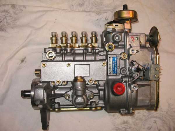

#3 ОФФЛАЙН   profix by
profix by
    Почетный алкашъ
  • Cообщений: 3361
  • Город:Белоруссия Пинск
    w124 , 605.911
Отправлено 20 July 2016 - 21:29
а вот от 605.911

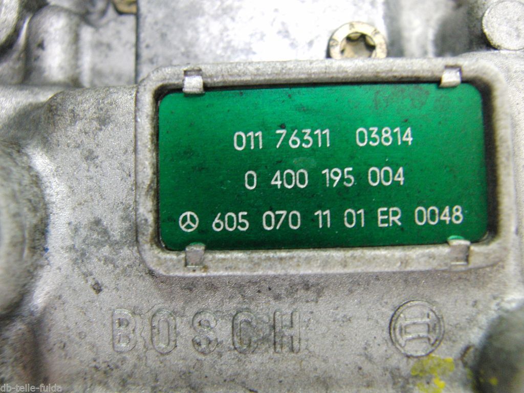

Einschränkungen Marke Modell Plattform Typ Baujahr Motor
Mercedes-Benz C-Klasse W202 C 250 D 1993/05-2000/05 2497 ccm, 83 KW, 113 PS
Mercedes-Benz C-Klasse W202 C 250 Turbo D 1995/10-2000/05 2497 ccm, 110 KW, 150 PS
Mercedes-Benz E-Klasse W210 E 250 D 1995/06-1999/07 2497 ccm, 83 KW, 113 PS
Mercedes-Benz E-Klasse W210 E 250 Turbo D 1997/06-1999/07 2497 ccm, 110 KW, 150 PS
Portions of the information contained in this table have been provided by db-teile-fulda

Я знаю на какие моторы устанавливались ,у аменя вопрос 6мм плунжера или 5.5?

если он механический с 605 мотора то плунжера 5,5 мм, если с электронным управлением подачи топлива, то 6 мм.
Почитайте свой первый пост и второй вопрос,на который я дал ответ.Что не так?На фото номера насоса и в них ответ.Погуглить религия не позволяет?
Согласно таблице Бош соответствует названию насоса с техническими данными.плунжер -6мм
0400195004
PES 5 M 60 C RS 320 205
RE 22 Mercedes C 250 TD 110 кВт OM 605 960
Сообщение отредактировал Соратник: 21 July 2016 - 12:37

Соратник ,Спасибо.на моей бирке вот этого номера PES 5 M 60 C RS 320 205 нет.Другой вопрос если электронное управления тнвд то в нём 6 мм плунжера?.нА НАСОСЕ БИРКИ НЕТ.
это кросс номеров.Сами проверьте.
