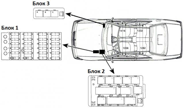

A 001 542 78 19
находится за блоком предохранителей, на фотке блок №2

#5 ОФФЛАЙН   Danil.Bratsk
Danil.Bratsk
  • Cообщений: 391
Отправлено 21 July 2016 - 10:00
Так выглядит блок комфорта
Цыфры могут быть разные, зависит от года выпуска и комплектации авто.
т.е. вы хотите сказать, что причина может быть в блоке комфорта??? а где он стоит? также в блоке №2, за блоком предохранителей?
