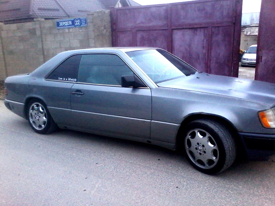

Всем мерсоманам привет. И так нужен совет.
Имеем значит ромашки от w210 R16 Et-41 7,5j
Не уродски ли будет поставить 205/50/16 все дело в том что резина новая и отдают задарма.
Может у кого стояли такие размеры?
В сети видел фото одного чувака с такой резиной, но совет нужен ваш.

Размер резины для w201
На w124 такуу не ставь

на двух 124 пользовал такие диски только с резиной 205-55-16 и то , хотелось 205 на 60. Мал размерчик для 124

Завод советует 55 профиль, а я вот подумывал на 5 меньше из за того что резину дарят новую.
205 будет в ровень с диском это я просек, а вот высота 50 смущает.
В идеале кажется 215/55/16 чтобы бордюры диска не цеплять и 55 всё же мягче наверно?

215/55/R16

Надо взять подарок и продать! А на эти деньги (можно добавить) купить 205/60. По недавнему опыту скажу, была резина 205/60, влетел в яму,2 колеса на выброс. Попалась тоже халява 205/55, сейчас на ней езжу. Но чувствуется, что низковата машинка стала, а на 50 это уж слишком.

Вполне себе выглядит, - вперёд!)
