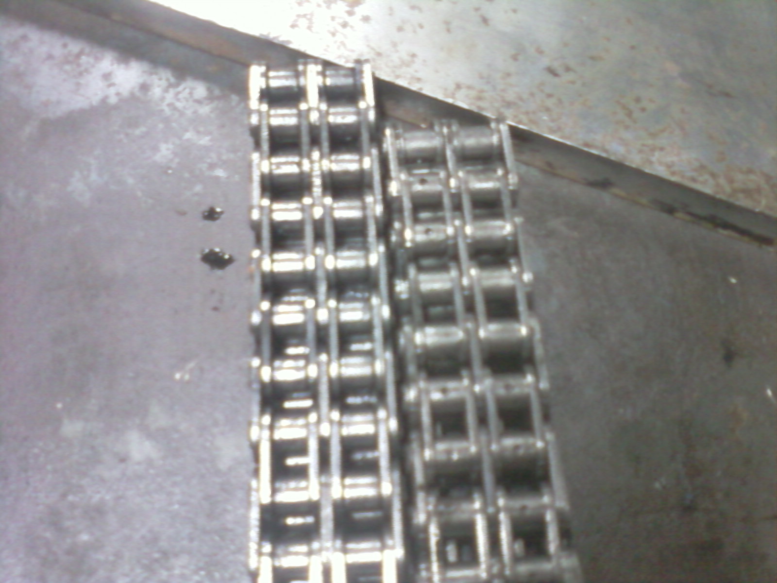

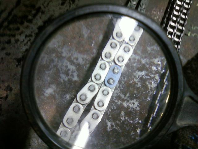

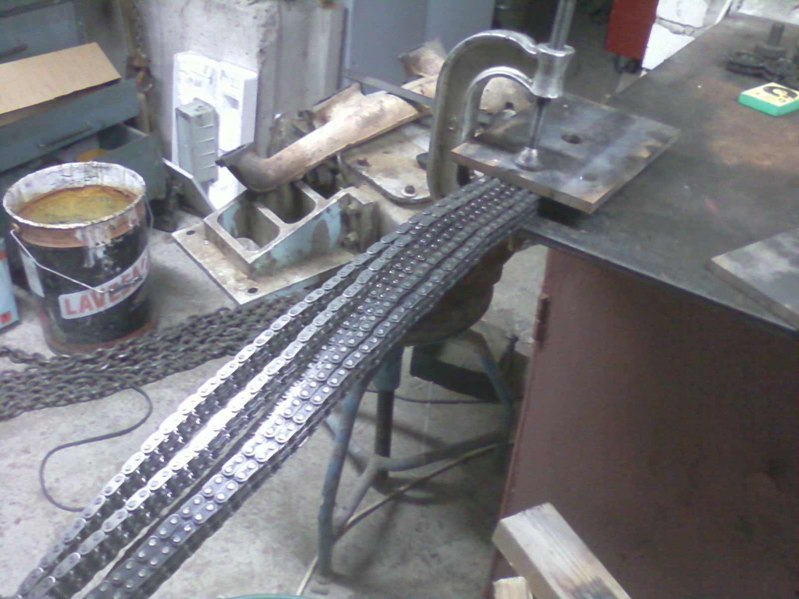

Есть у меня пяток цепей, четыре старых, и одна новая.
Старые - цепи как цепи, а вот новая не с нормальными роликами в виде роликов, а такие изогнутые в кольцо пластинки, да еще с просверленным отверстием. Понятно, что, типа отверстие для смазки. Но также понятно, что в масляной ванне цепь и без дыр достаточно смазывается. А вот то, что ролики разрезные, это, на мой взгляд, шляпа.
Фота нерезкая, но, если приглядеться, видно, по отверстиям шов.

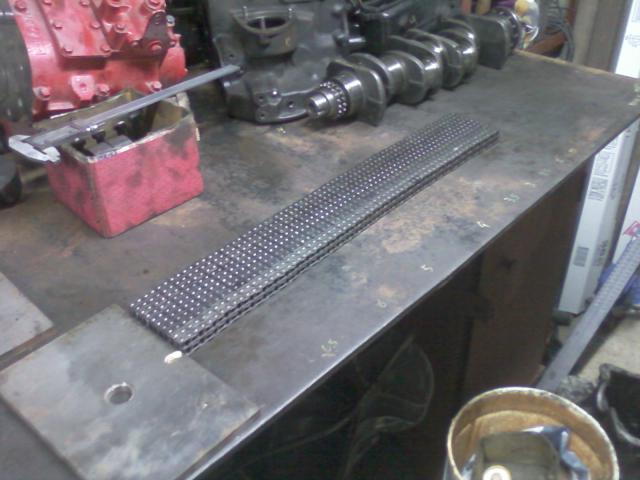

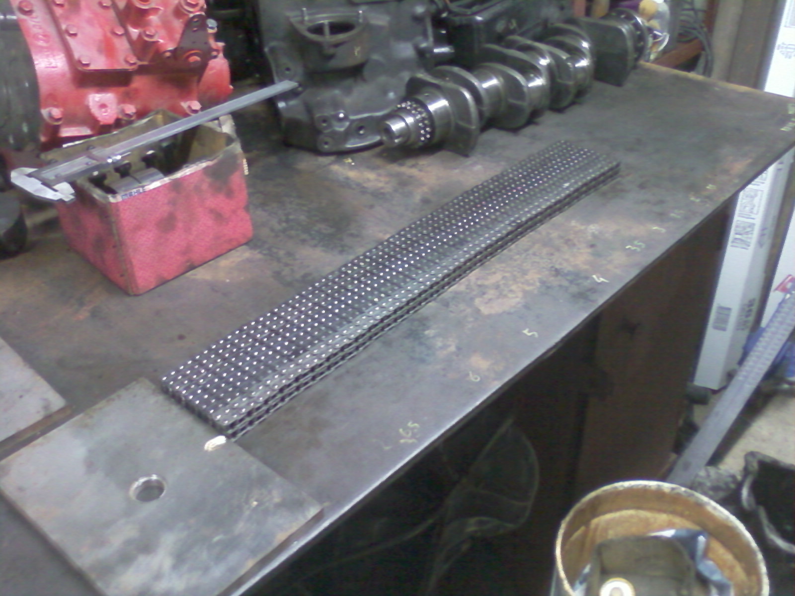

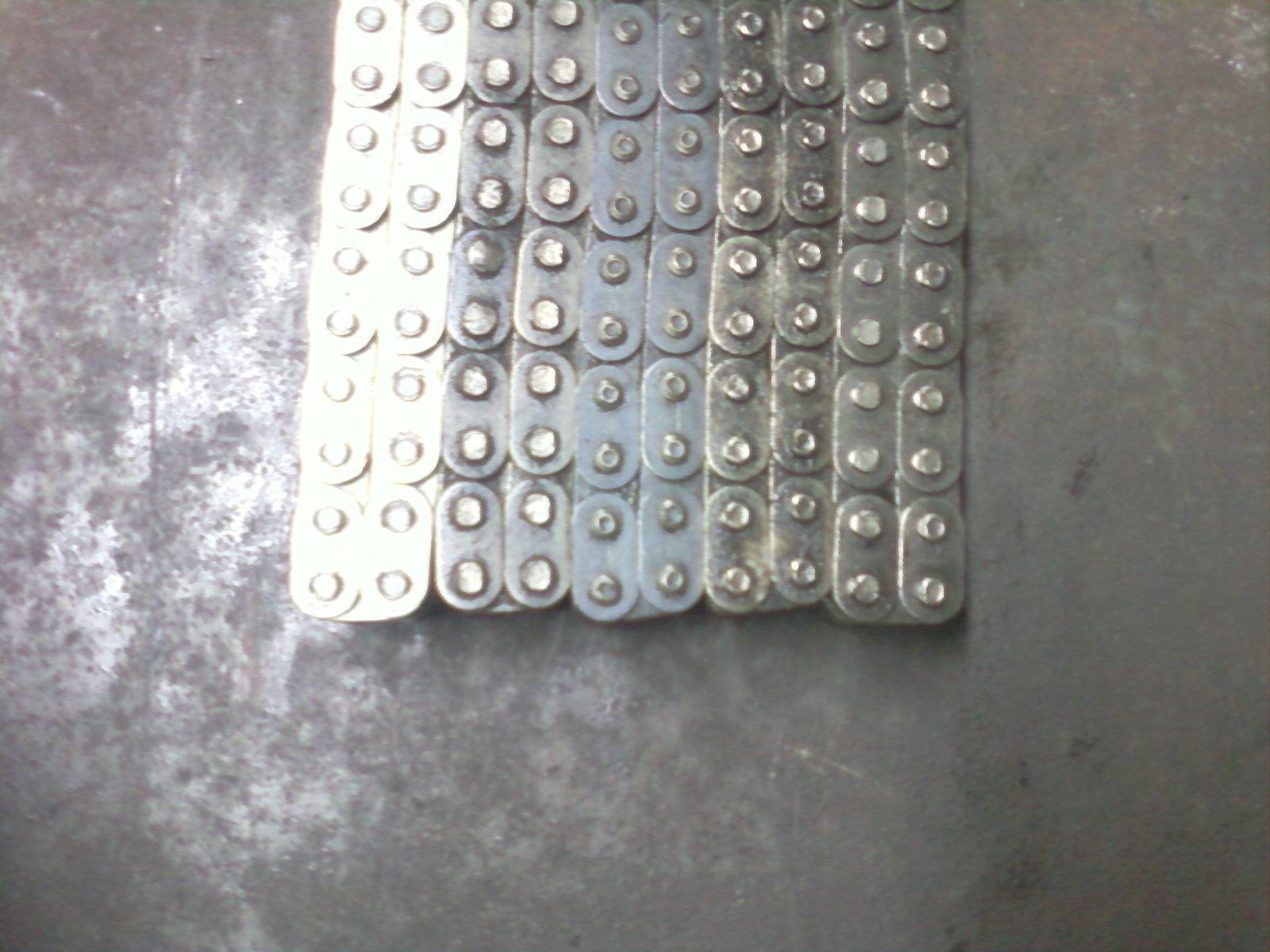

Сложил я эти пять цепей вместе.
Две заметно длиннее, их сразу отложил. А остальные более-менее одинаковые, и, похоже, одна из старых даже слегка покороче.
Взял три нормальных, изогнул. Так и есть. Та старая, что короткая, еще и изгибается чуть меньше, чем новая.

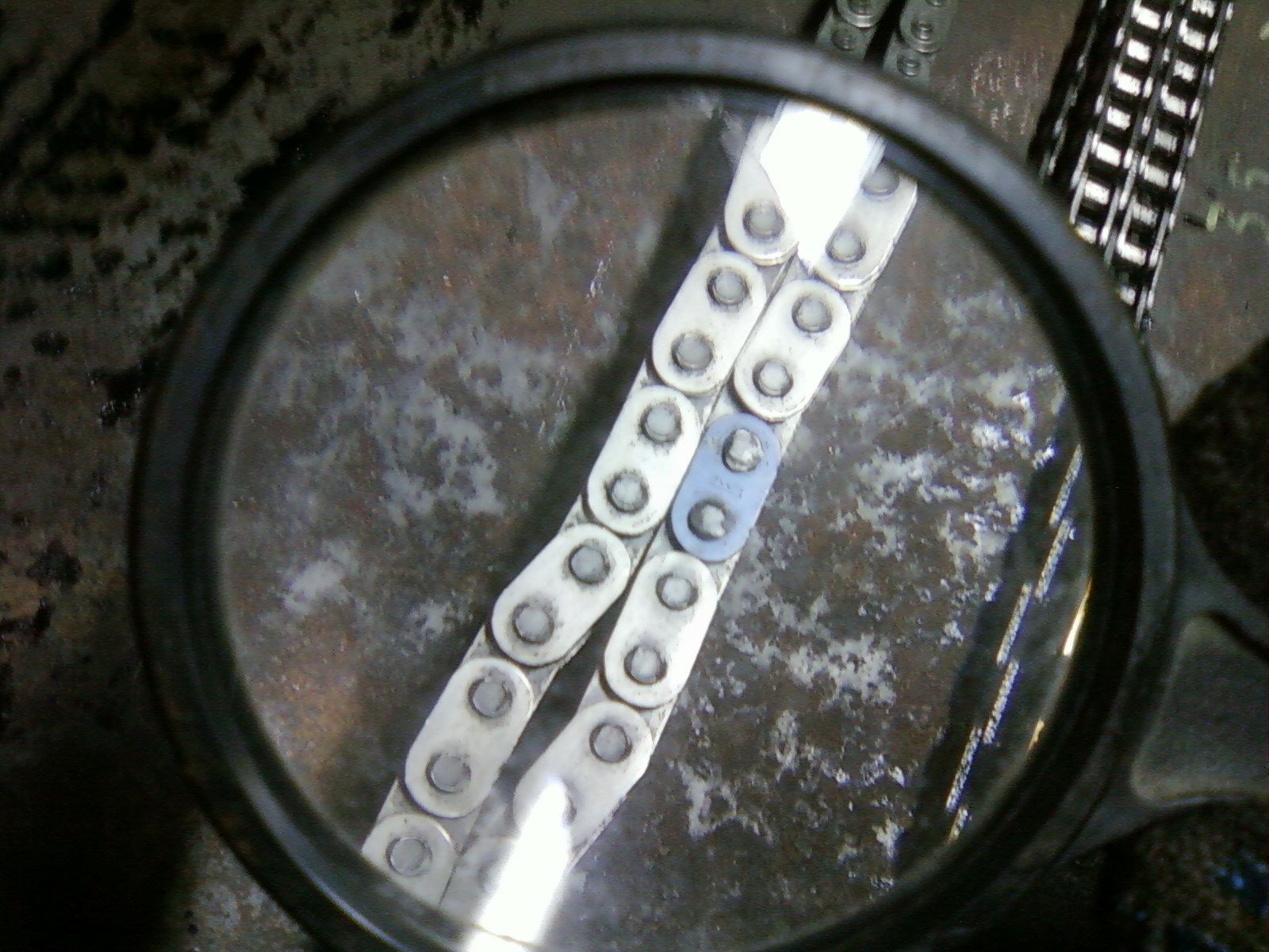

Обе цепи ивис.

Вот какую бы цепь вы поставили, новую с гнутыми роликами, или старую с точеными?
И пальцы у новой как-то закатаны, как будто китаец молотком в своём китайском гараже на коленке плющил...
я бы поставил ту которая меньше всех идет на прогиб

Проверенный мотором б\у оригинал. Я б такую поставил.

Я бы поставил с меньшей длиной и прогибом, и со звездами на которых она работала, если "родных" звезд нет, то все новое хорошего производителя! Цепная передача на самом деле очень требовательна к точности шага! Если в шестернях в зацеплении 3 пары зубьев, то в цепной их десятки! Тут или цепь убьет звезды, или старые звезды новую цепь :redface:

Новый ивис ездит на многих моторах без проблем, не парься про ролики.
