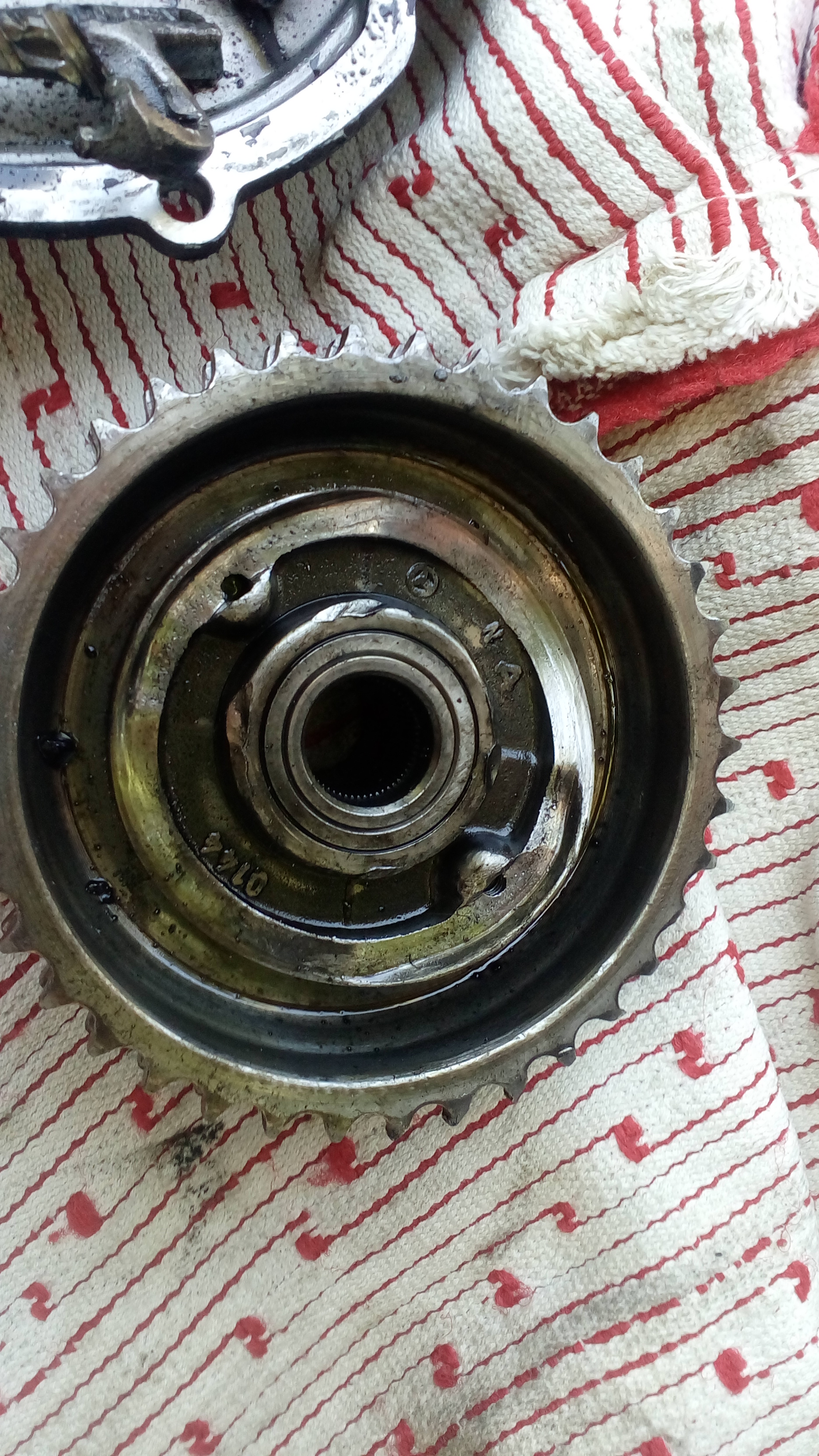

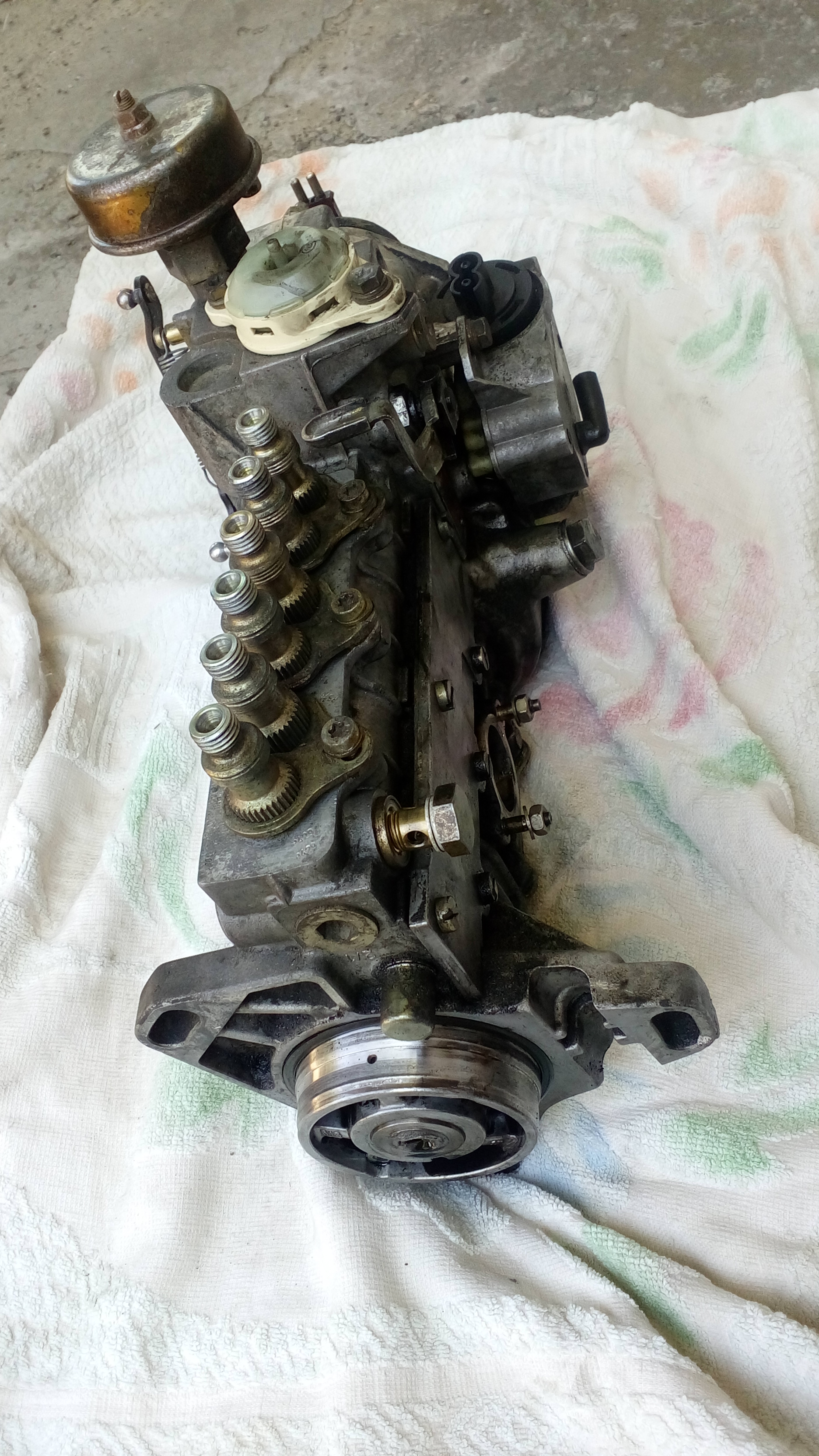

Добрый вечер мерсоводы, дайте дельный совет.
Ехал по трассе, пропала тяга и появился гул, спустя 5 сек машина заглохла. Проверил сразу подачу топлива-ее нету, после снял подкачивающий-работает, крутнул стартером-распредвал крутится, кулачковый вал ТНВД не подает признаков жизни. Понял что дела плохи, вызвал такси и потянули меня в гараж. Расстояние было в 150 км., отсоединил кардан, т.к. у меня АКПП.

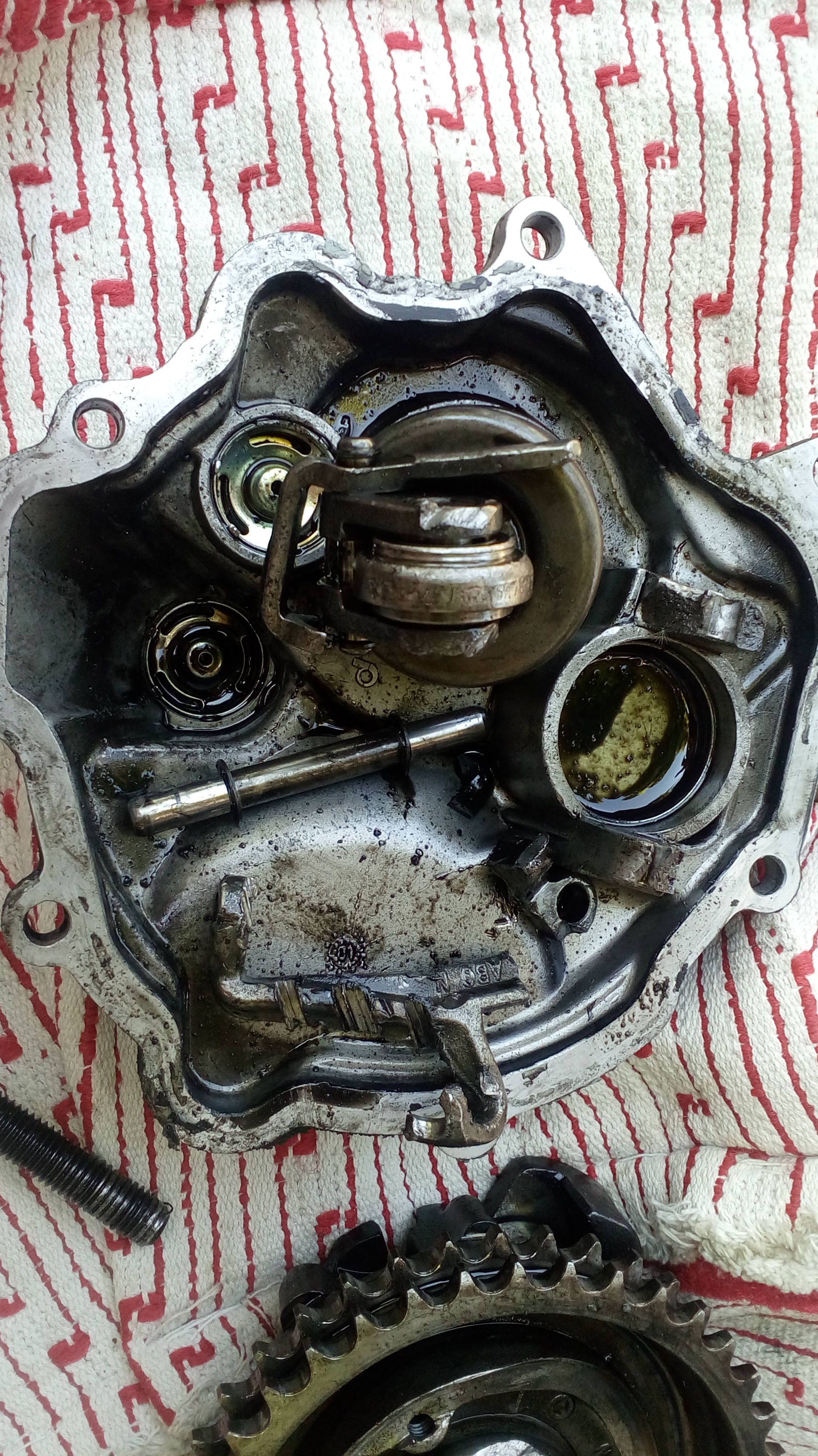

Разобрал, причина была в расыпавшемся ваккумном насосе, из-за большой выработке на волне звезды ТНВД. Куски попали под цепь и потянули звезду на перекос, поломав вал ТНВД. Цепь не порвало, метки коленвала и распредвала совпадают. Случай уникальный, у всех рвет цепь, а тут вал.
w124 3.0 Диз. АКПП 603.912 мотор, не могу найти ТНВД с моим номером 0400076971, предлагают другие номера, якобы взаимозамегяемы, перенастроить и в путь.
Vin WDB1241301B784439
Подскажите номера насосов которые мне подойдут.
P.s. меняйте вовремя вакумник и волну

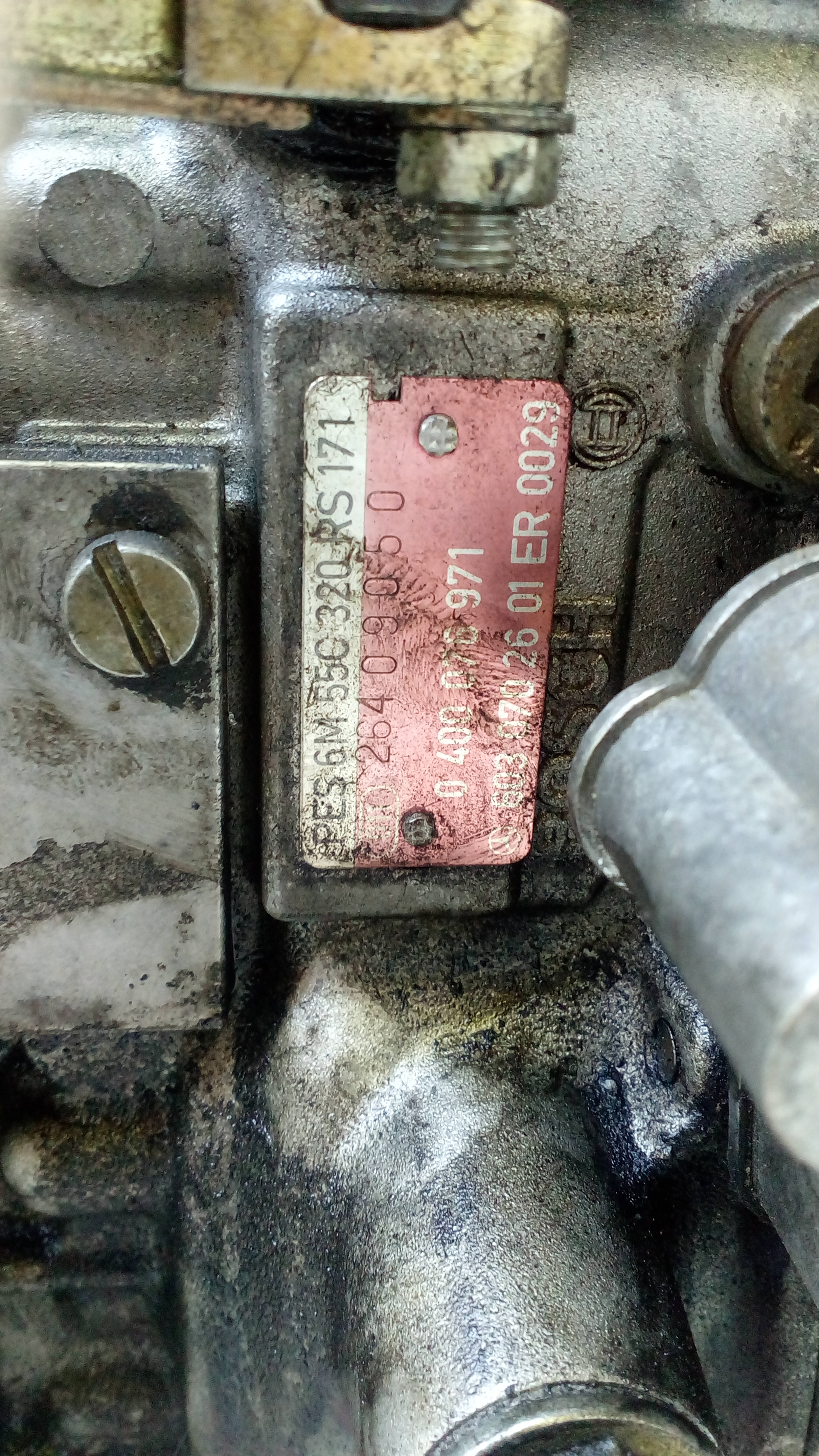

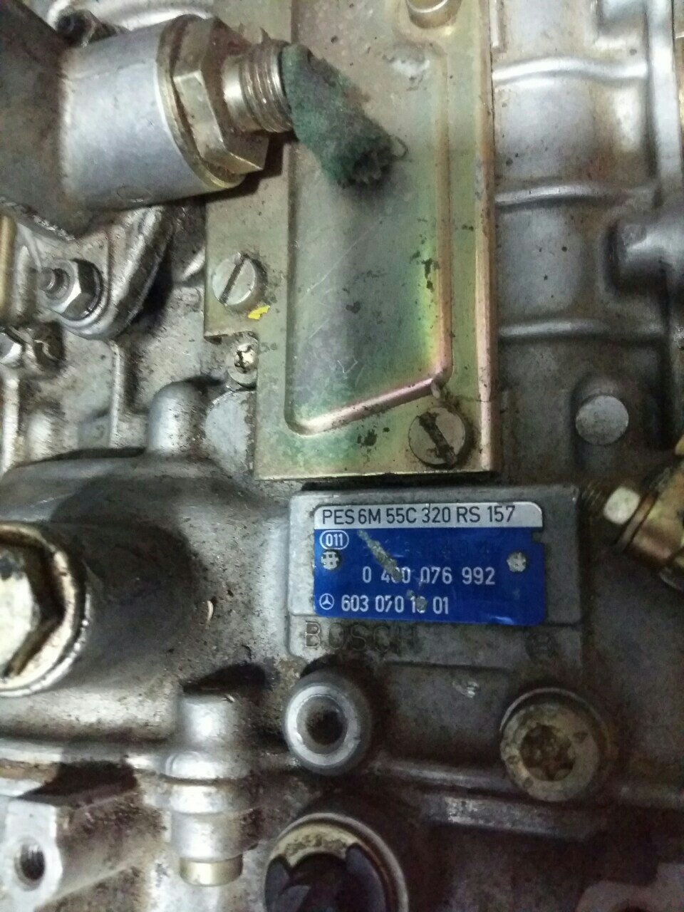

Экзист выдал для автомата по винкоду 6030700101,но экзист немного балованный ,EPC точнее.
Если можносделайте фото таблички сбоку на ТНВД,хочу понять по виду в чём разница.На одном немецком сайте написано,что BOSCH0400076971 устанавливался и на 124190(моя) и на 124130(Ваша).

Похоже что износ волны и есть следствие убитости подшипника насоса,а не наоборот!
Звуки были посторонние перед поломкой?Как то это проявлялось или тарахтел как обычно?
Ну и рабочая буханочка!
#5 ОФФЛАЙН   Reward
Reward
  • Cообщений: 9
  • Город:Энергодар
Отправлено 26 July 2016 - 07:16
Ехал по трассе 80 км. пропала тяга (но не заглох), появился жужащий звук секунд 5 и заглох, все. До случившегося посторонних звуков не было.

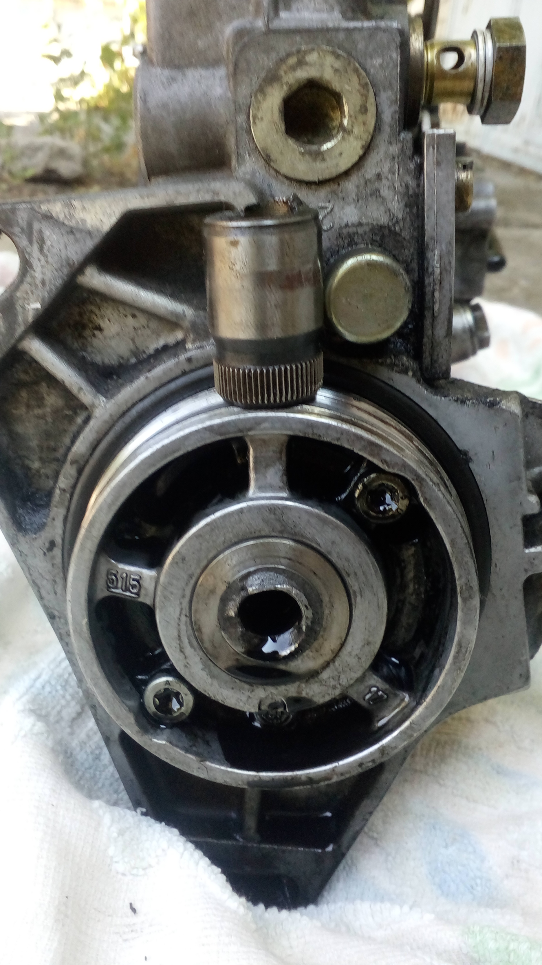

На насосе вал оборвало(на фото видно) из-за попадания куска вакумника под цепь, перекосило звезду и оборвало вал. Причина случившегося в большой выработке волны.
С ремонтом не спешу, хочу попробовать выточить втулку, вставить в вал насоса, отцентровать и заварить аргоном, если не получится то замена вала или насоса. Расставаться со своим насосом не хочется, не течёт, настроен, машина с ним работала идеально.
У меня тоже 603 912,но с 5 МКПП
Выше фото таблички

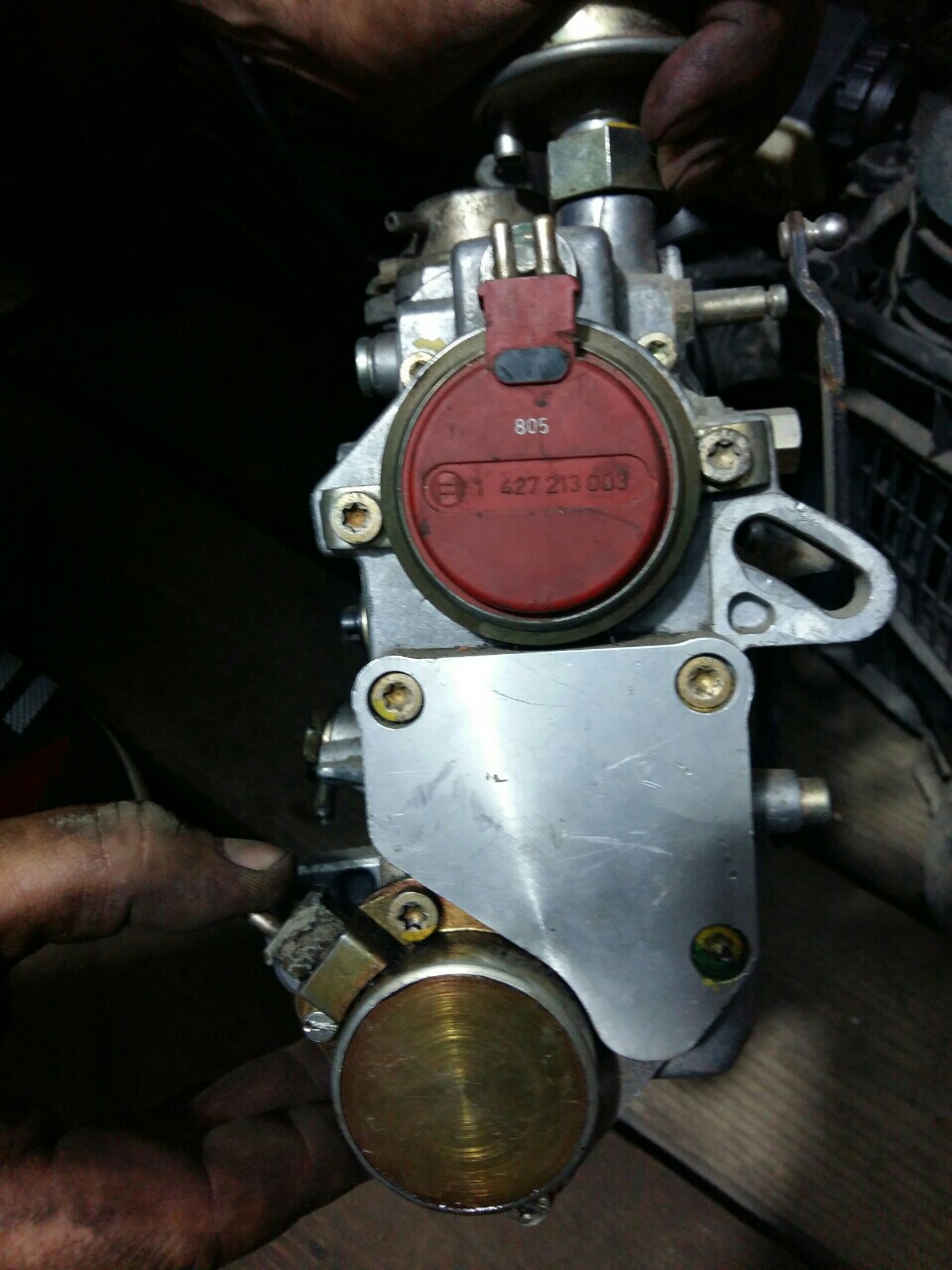

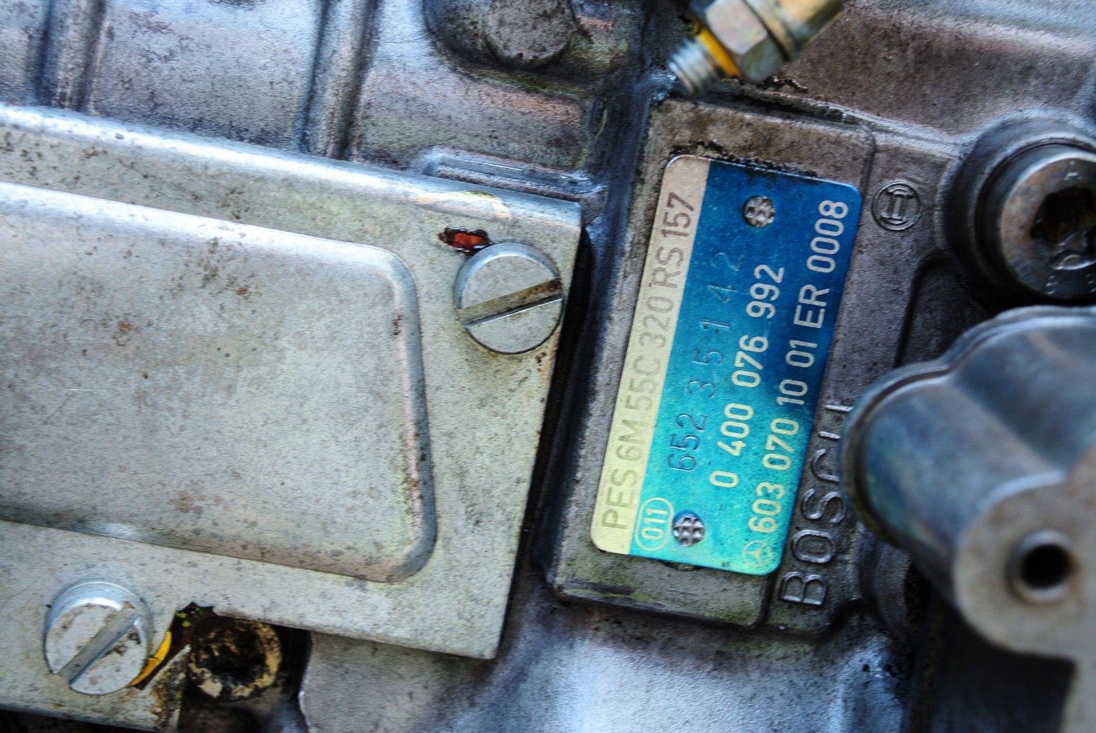

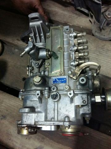

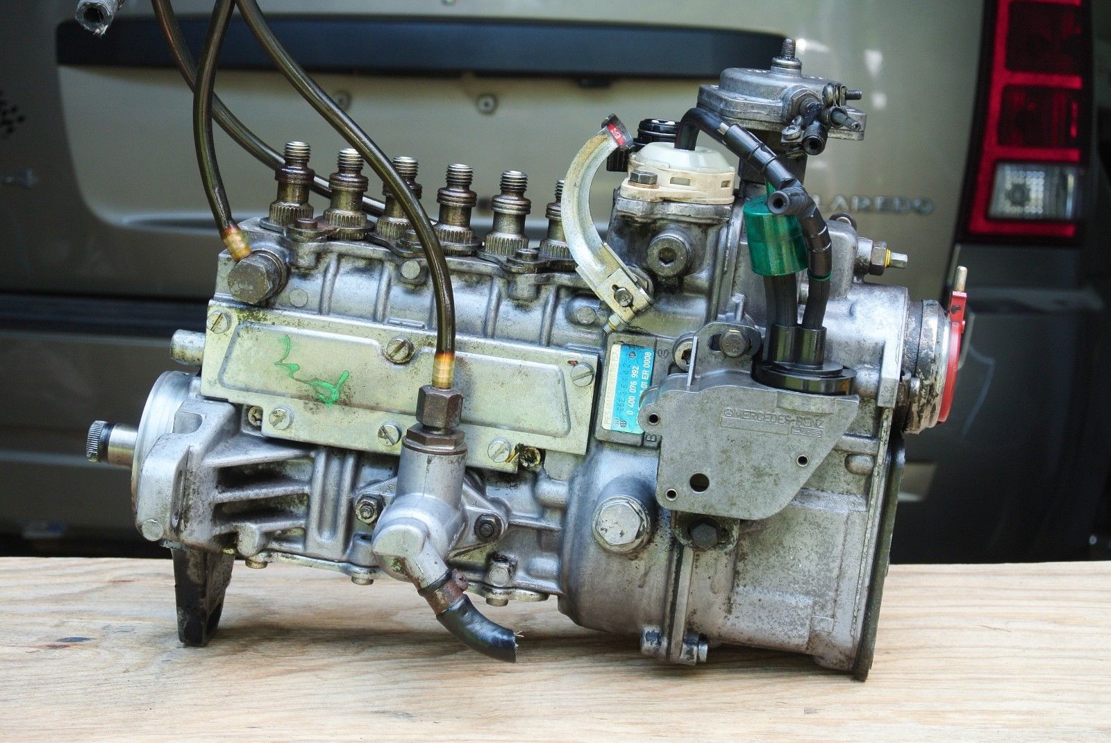

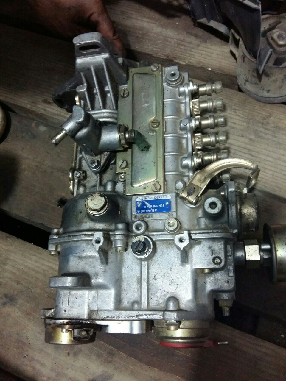

Предлагают этот насос, на нем нету вакуумного модуля АКПП, возможно с моего насоса переставить? Еще на нем сзади 2 датчика elr и внизу стабилизации холостого хода, у меня только elr.
Можете сказать он для турбо или атмо движка?

Есть подозрения, что с турбо http://autoremka.ru/...bo-4-matic.html
Вот такойже ,.Только для автомата http://www.ebay.com/...=p2047675.l2557

Валы одинаковые. Даже если ТНВД не пойдёт, то не проблема самостоятельно заменить вал и ТНВД заработаен даже без настройки на стенде.
Хотя желательно всё-таки его проверить.
Давно я не читал тест-планы, но отличия там будут очень небольшими - можно утверждать, что ТНВД между 603 атмосферными моторами полностью взаимозаменяемы.

Чтобы снять кулачковый вал надо весь насос разобрать, после чего полная настройка с нуля. Стоит эта процедура 10 000 рублей. (Слова дизелиста, единственного в городе с стендом).

Неправильный ответ. Вал можно поменять не вынимая плунжерных пар и не сбивая настройки. Если вал не упилен вусмерть, то все заработает как и раньше. Одно но - не выставишь точно ответчик на грузах и придется изголятся выставляя впрыск по капле. Хотя знаю метод, как выставить не на стенде а на авто.

Посмотри на мою волну звезды ТНВД в 1 сообщении, какая выработка. В идеале ее вообще не должно быть, ну может 0.5-1 мм., у меня все 3-4 мм. Еще смотри на ролик вакуумного насоса, чтобы был гладкий и крутился легко.
