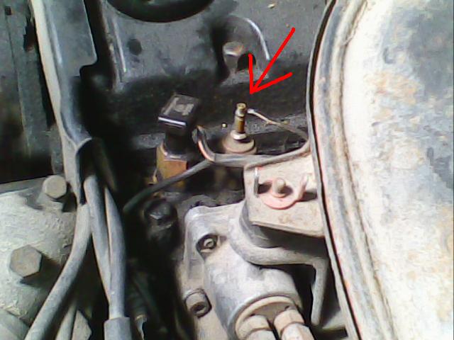

Всем доброго дня.
Просветите-при какой температуре должен включаться вентилятор?А то в пробке греться начинает,ничего не срабатывает,я сцыкую-включаю печку,боюсь закипеть.
Как его (датчик) можно проверить-снятый\не снятый?!
З.Ы.При замыкании этой фишки на массу-магнит срабатывает,вентилятор "прилипает".

На самом датчике указана температура включения.
С завода включается при 105 градусах. Я ставил от дизеля, который срабатывает на 80.
Можно снять фишку и замкнуть её на массу кузова, так ты поймёшь, работает датчик или нет )

недогрев так же опасен для мотора как и перегрев. штатная температура прогретого 102-го мотора 90-105 градусов. а новый родной датчик не так уж и дорог...

Ну а как проверить то?!
Стоять и ждать пока включится или закипит??

Либо так, либо кинуть фишку на массу.
Теоретически можешь выкрутить датчик и вскипятить в кастрюле антифриз ))

Так,для общего развития,этот датчик с датчиком температуры(который на приборку)-одинаковый\взаимозаменяемый?!
Нет конечно, первый просто выключатель (состояние вкл/выкл), второй терморезистор (менет сопротивление в зависимости от температуры.
