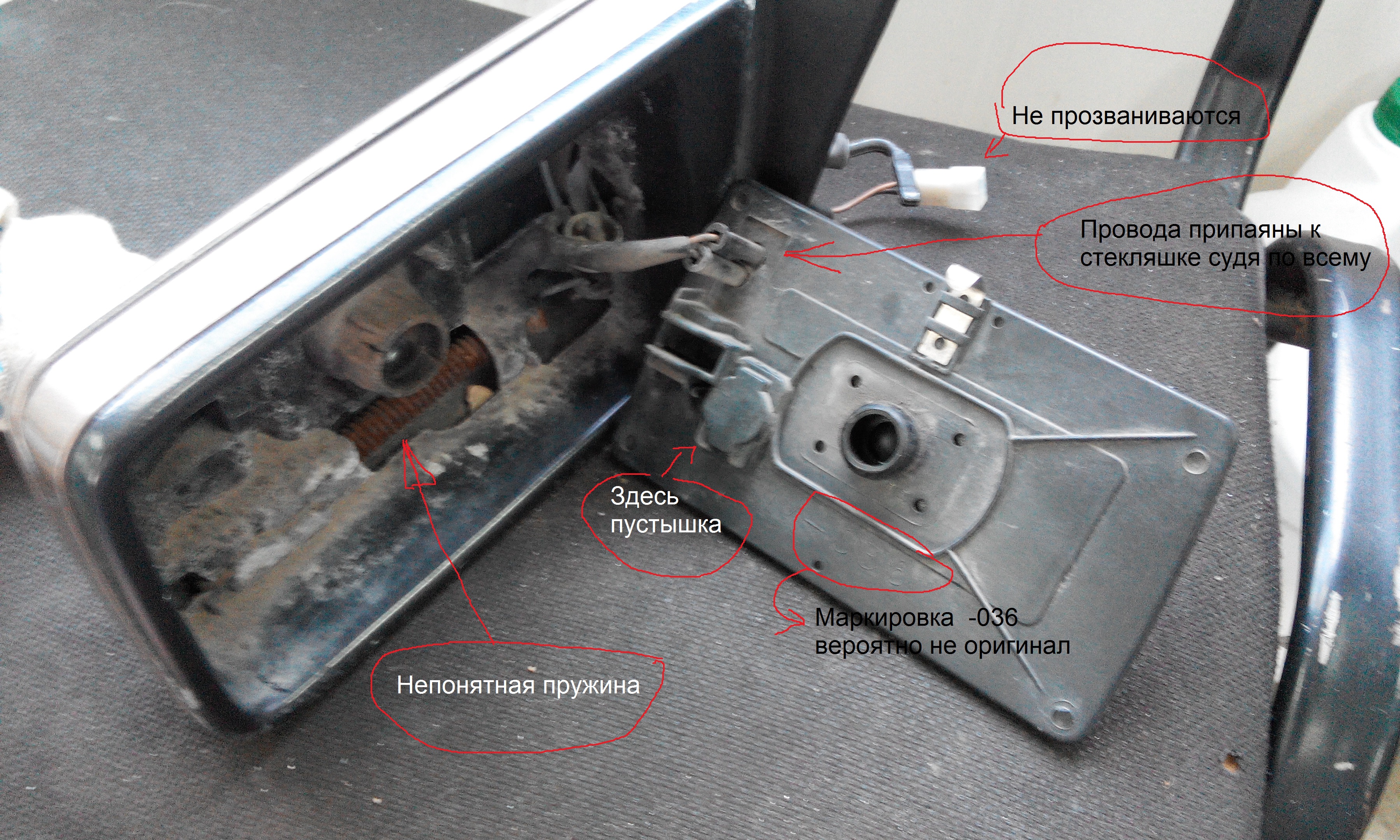

Сначала покупки не работали подогревы. Сегодня решил разобраться.

Какой принцип работы подогрева у дорестайла?
Термореле не нашел. Питание подается постоянно 12В. Контакты зеркала не прозваниваются. Проверял при +28. При включении подогрева заднего стекла изменений никаких.

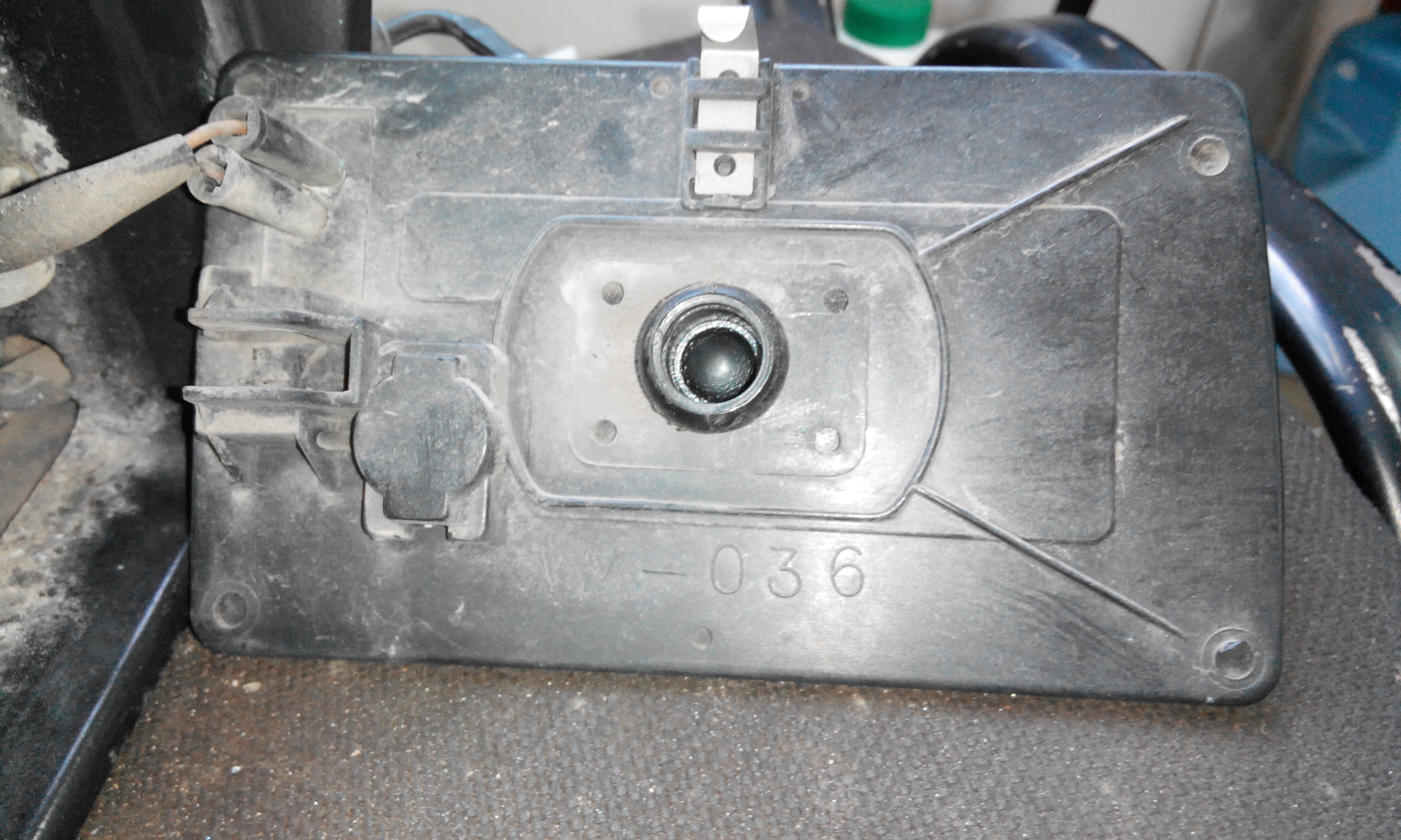

Стекляшка возможно не оригинал. Из маркировок только "-036"
Правое зеркало тоже не греется. Но пока не разбирал

Они все сделаны по одному принципу, на все модели с 70-х. Реле срабатывает максимум градусов при +10 . Выше извините... С кнопкой заднего обогрева не связаны никак. Не лучший конструктивный вариант. В дождь в тепло вытирайте руками. Стоит положить в морозилку минут на 20 и все будет звонится.

Термозамыкатель расположен в зоне, помеченной как "пустышка".

т.е. получается? если после морозилки звониться не будет? то менять зеркальный элемент? Что тогда из неоригинла брать? Alkar?
и все таки есть смутные подозрения что могли наколхозить. на фото где пустышка я просвечивал фонарем не вскрывая. там пусто.
