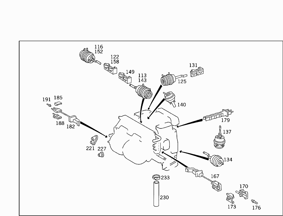

#13 ОФФЛАЙН   Reinhard
Reinhard
  • Cообщений: 751
  • Город:Пермь
    W126,W124
Отправлено 31 July 2016 - 16:08
Всё, то, что хотел нашел. Была непонятка с периодическим выключением компрессора кондиционера. А включался он только после перезапуска двигателя. Оказывается это нормальная ситуация срабатывания датчика обмерзания.
Ещё раз - спасибо.
А, нет..... неправильно перевод понял. Срабатывает защита при КЗ датчика. Нужно датчик менять....
Теперь вопрос, как туда долезть)....
Нужно мохнатые боковины бороды снимать.По схеме они под ножными воздуховодами стоят.

#14 СЕЙЧАС НА ФОРУМЕ   GOD
GOD
  • Cообщений: 485
  • Город:Севастополь
    w124, E 300 D, 1995 г. OEM 606
Отправлено 31 July 2016 - 16:12
Посмотрю сначала 167 датчик, там скорее всего из бардачка доступ будет. Потом со вторым, труднодоступным, разберусь)

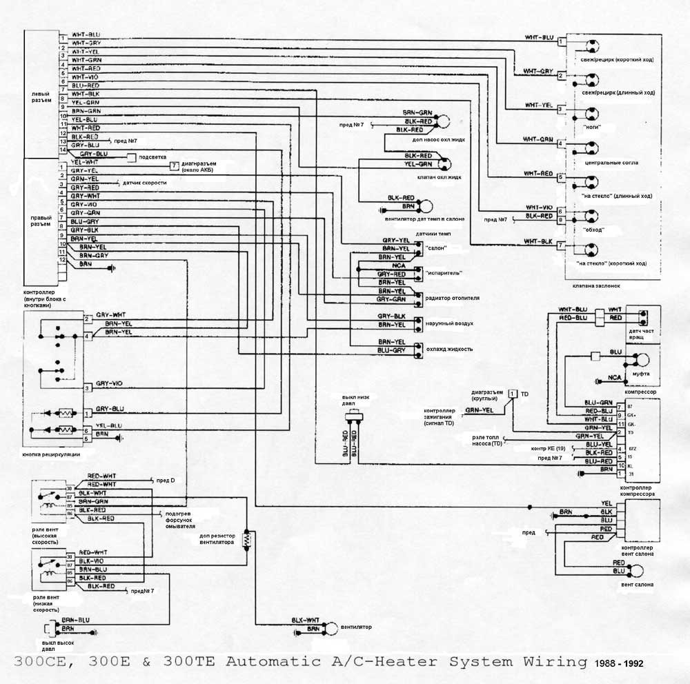

#15 ОФФЛАЙН   Reinhard
Reinhard
  • Cообщений: 751
  • Город:Пермь
    W126,W124
Отправлено 31 July 2016 - 17:18
Вот схем автокондея.Можно замерить сопротивление датчиков на разьеме блока управления.а потом уже лезть до того,который неисправен.
Сообщение отредактировал Reinhard: 31 July 2016 - 17:19
