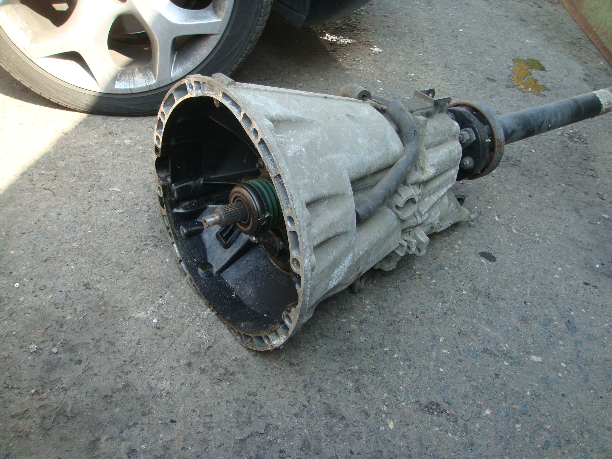

Отправлено 02 August 2016 - 11:01
мкпп 716.638-шестиступка правда на сколько её хватит :confused: Пятиступки тоже бывают!
