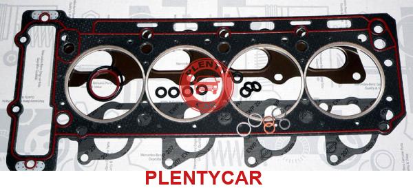

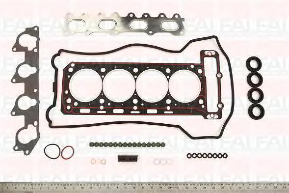

#3 ОФФЛАЙН   TheDoker
TheDoker
  • Cообщений: 217
Отправлено 28 July 2016 - 13:21
а также, A 111 010 28 20
комплект уплотнений гбц
что входит в этот комплект?

#4 ОФФЛАЙН   kaiser963
kaiser963
  • Cообщений: 87
  • Город:Омск
    W124, M111.960, 1995
Отправлено 29 July 2016 - 12:29
A 003 997 17 94 актуальный номер, но можно искать по обоим номерам, меняются друг на друга
A 111 010 28 20

#7 ОФФЛАЙН   TheDoker
TheDoker
  • Cообщений: 217
Отправлено 29 July 2016 - 21:02
и у меня информация немного другая
A1110102820
#8 ОФФЛАЙН   kaiser963
kaiser963
  • Cообщений: 87
  • Город:Омск
Отправлено 30 July 2016 - 06:04
ага прокладок крышки и свечных колодцев нет в комплекте видимо, гугл обманул, и живьем не помню уже, очень давно не заказывали такое
если будете точить блок, проще и дешевле найти поршни +0,5, если меняете поршни обязательно поменяйте втулки поршневых пальцев на шатунах (оригинал 300р за штуку A1110380150), вместо прокладки поддона лучше использовать герметик (оригинал A 003 989 98 20 10, он же Loctite 5970 (50мл), одного тюбика хватит на двигатель),
