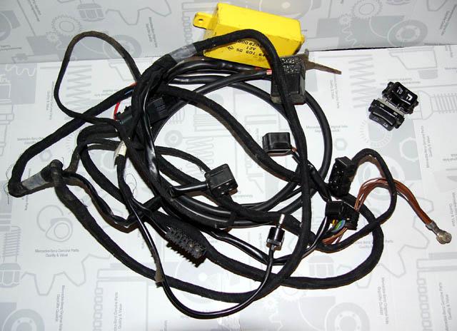

тебе надо вот это
Опция подогрева сидений целиком на 124й (все кроме самих грелок)
1298207610 2 кнопки попогрея
1245406435 1 проводка
1245403813 1 проводка
0008206226 1 реле
1245455840 1 брекет
2015400350 1 фусебокс
1235450446 1 крышка фусебокса
подключал к колодке что в ногах у водителя
P.S. взято сайта www.gdtm.net

#15 ОФФЛАЙН   Audiodream
Audiodream
  • Cообщений: 328
Отправлено 17 September 2007 - 17:59
2 кнопочки , 2 реле , проводка нерезанная , тряпочные грелки ...Если сам всё сымыш , как ставить вопросов не возникнет.
Откуда там два реле-то?))) :shock:
#16 ОФФЛАЙН   ЕГОР
ЕГОР
  • Cообщений: 2875
Отправлено 17 September 2007 - 20:26
А сколько? На каждое сиденье по одному реле. Подогрев каждого сиденья управляется индивидуально.
W220 S 320 CDI 2001г.
#17 ОФФЛАЙН   Audiodream
Audiodream
  • Cообщений: 328
Отправлено 17 September 2007 - 22:14
На этой фотке реле одно, как мы видим, желтого цвета)))) Расположено оно под задним сиденьем ;-)
Два реле на 190-м было в случае с небезизвестным 2.3-16, но здесь, похоже, это не тот случай...
