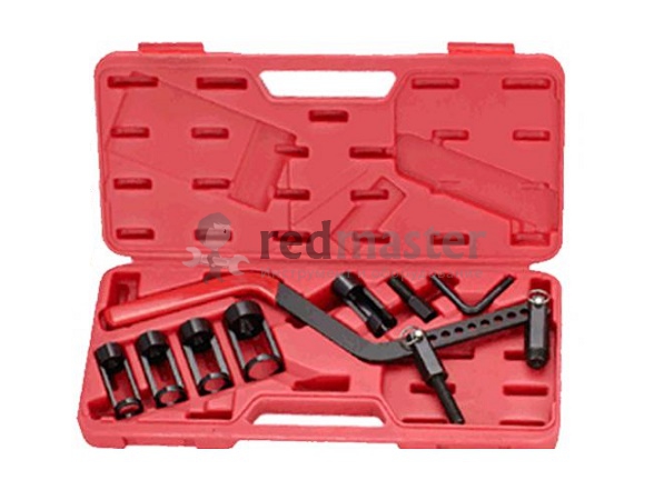

Рассухариватель универсальный хорошо подходит, типа такого:
Пару запасных сухарей иметь неплохо, иногда падают и подло прячутся где нибудь на балке. )
Рассухаривая, очень хочется использовать магнит для ловли сухарей.
Но, говорят, нельзя... Есть риск ускорить в разы износ в дальнейшем.
Я мучился пинцетом. )
