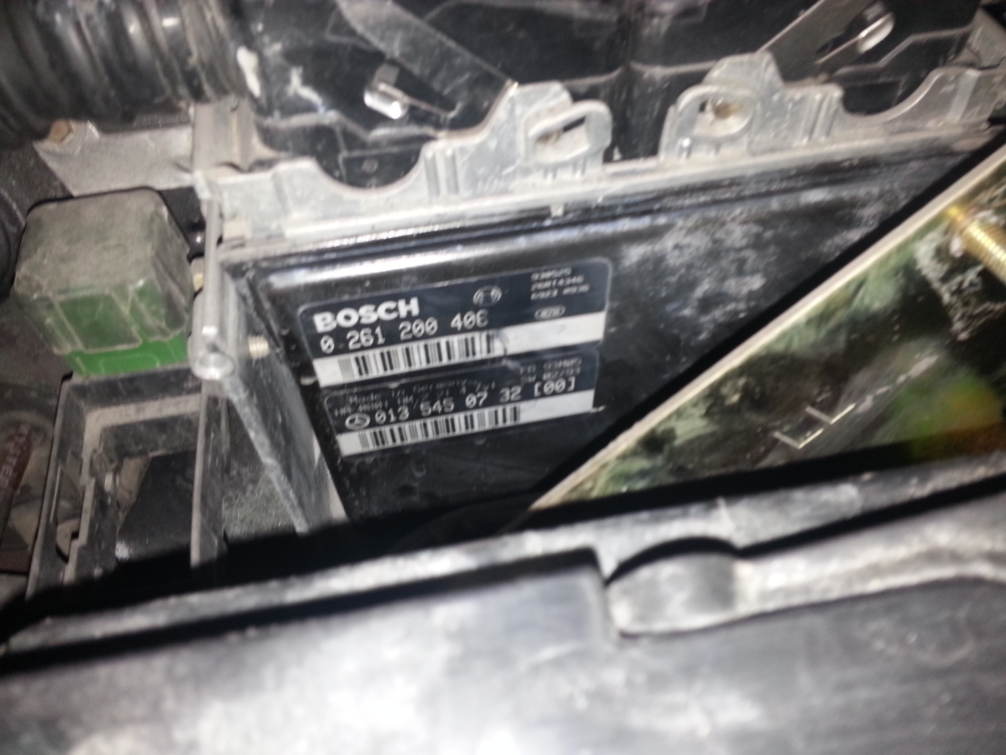

ЭБУ у меня древний
Не крутил ничего. Еще раз сниму заслонку и проверю напругу.

22 ошибка это исключительно дроссель?
ЭБУ болеет 057 и 060 ошибками. Брал машину с ними. Может бу начал окончательно помирать? Или не может?

в теории плохое питание ЭБУ может приводить к 022.
057 и 060 это на ток катушек? провода на катушки проверить, плюсы на катущках лампой 100Вт на землю проверить... массы ЭБУ тоже лампой 100Вт проверить, если все остается то менять ЭБУ, лучше брать сразц 016 545 55 32, и отключить обогрев коллектора (реле PSV вынуть)...
