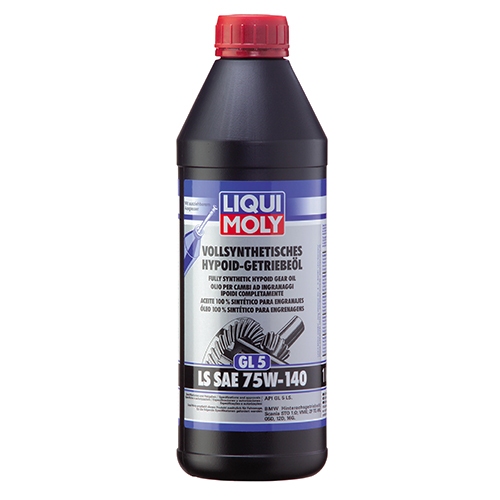

Редуктора при износе гудят как при разгоне, так и накатом при скорости, выше 60, может быть и при выше 40. Гул низкий, давит на уши, как гул реактивного самолета, отъездив так день - под вечер голова, как бубен. На жигулях раньше, деревянных стружек добавляли - и гул проходил... :biggrin:
На мерседесе - залей масло GL-5 75W-140, частично думаю поможет. Разные присадки - не знаю, помогут-ли, лично я - в присадки не верю.

Спасибо будем пробовать!)

это более густое получается?
