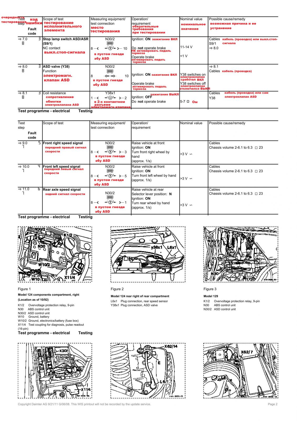

здрасте! дело такое в общем! сначала лампочка ASD загоралась и тухла! теперь горит постоянно, треугольник не загорается когда колеса буксуют, НО колеса буксуют оба т. е. ASD работает!
до этого с редуктора убежало масло через сальник, сальник заменил, масло залил. Куда посмотреть можно, подскажите пожалуйста!
диагностировать можно светодиодом
