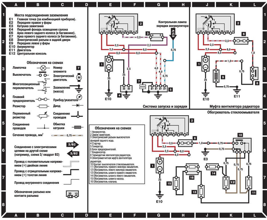

    124 300D Sарайко
Отправлено 04 August 2016 - 15:53
Верхняя с 124,нижняя с 190,вроде так.
