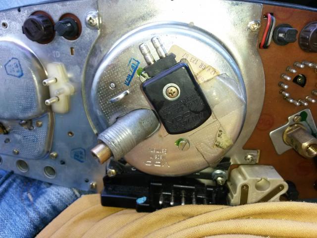

на спидометре w123 есть датчик - чудя по всему проверяет едет ли машина...
Для чего он нужен? Для Акпп, круиза?

Для круиза нужен, но часто встречался на машинах с впрыском и без круиза.
спасибо!
а акпп не может оттуда чего-нить читать?
на К-Джете вроде только релюха без мозгов - туда может что-то приходить?
Может есть какая-нить схема?

На стандартной схеме к сожалению этого датчика нет. К АКПП он отношения не имеет. Есть ещё одна мысль, может глупая. Видел такой датчик на 123ем с впрыском и системой преднатяжения ремней безопасности. У него под пепельницей стоит плоский шок-сенсор, а к катушкам ремней подходят провода. Может этот датчик, как то завязан на эту систему?

С этого датчика на 123 берут показания скорости две опции: ABS и темпомат.

Это датчик движения (скорости) используется в круизе. Если не ненужен - прикуплю. Поставил АКП.

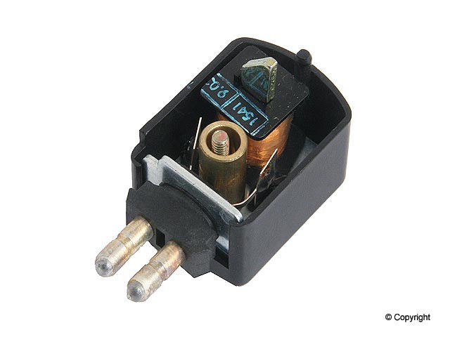

0045426517; 0045422117 Круиз контроль датчик W107 450SL 450SLC W116 280SE 280SEL 300SD 450SEL 450SE W123 240D 300D 300cd 300TD 280CE 280E 280TE 230E 230 230CE
