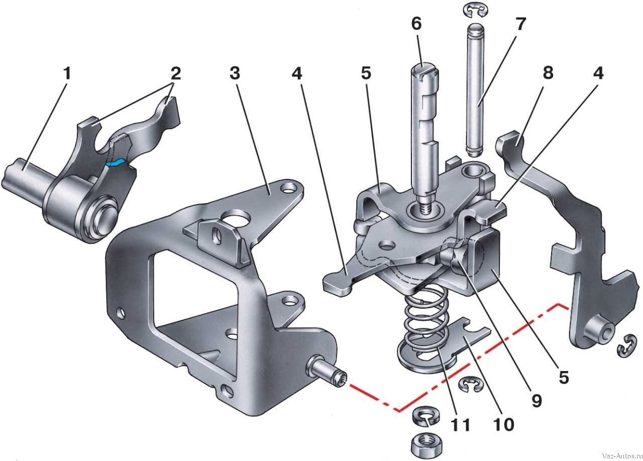

Если ни одна передача не включается,причиной может быть вилка включения в механизме переключения передач.Он стоит внутри коробки.Бывает отрывается сварка,которой прихвачена вилка к втулке.На старых коробках такого не встречалось,а на новых уже два раза попадалась такая неисправность.Стали хуже приваривать.Хреновина под №2 Она к втулке прихвачена каплей сварки,там и отрывается.

При домкрате,как она включится??Если ни одна передача не включается,причиной может быть вилка включения в механизме переключения передач.Он стоит внутри коробки.Бывает отрывается сварка,которой прихвачена вилка к втулке.На старых коробках такого не встречалось,а на новых уже два раза попадалась такая неисправность.Стали хуже приваривать.Хреновина под №2 Она к втулке прихвачена каплей сварки,там и отрывается.

Если это вилка,она может и без домкрата включиться,если ручкой подергать вправо влево,но только третья или четвертая.Потому что вилка на втулке прокручивается.Восьмой коробке пофиг на провисшие подушки,на валу выбора предач есть карданчик(кстати,он тоже может быть разбит вхлам,находится под резиновым пыльником)Если труба нормально затянута на хвосту коробки и нет большого люфта в карданчике.то причина внутри коробки.Бывает еще лопается пружина в механизме выбора.Под №11.При домкрате,как она включится??
