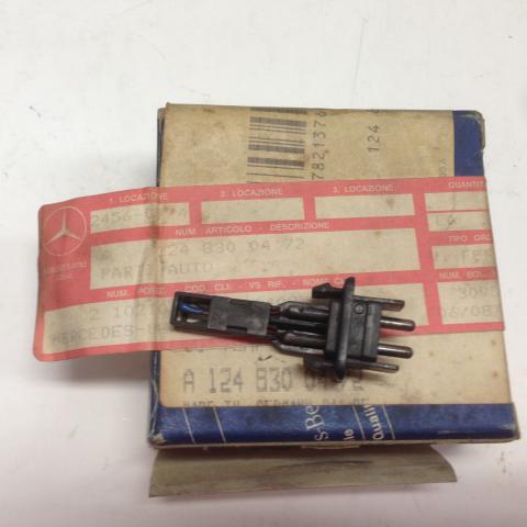

A1248300472 Ориг номер

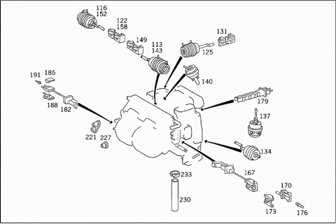

на схеме видно, а в авто?

A1248300472
похоже это не загазованности , а датчик температуры климы , их там вроде два , левый и правый

примерно тож самое , все зависит от климы , но суть та же , датчик на входе возле фильтра , должно быть два в корпусе , и один в пдафоне ,
на схеме видно на входе под номером 182 и 167, осталось найти то что в салоне.

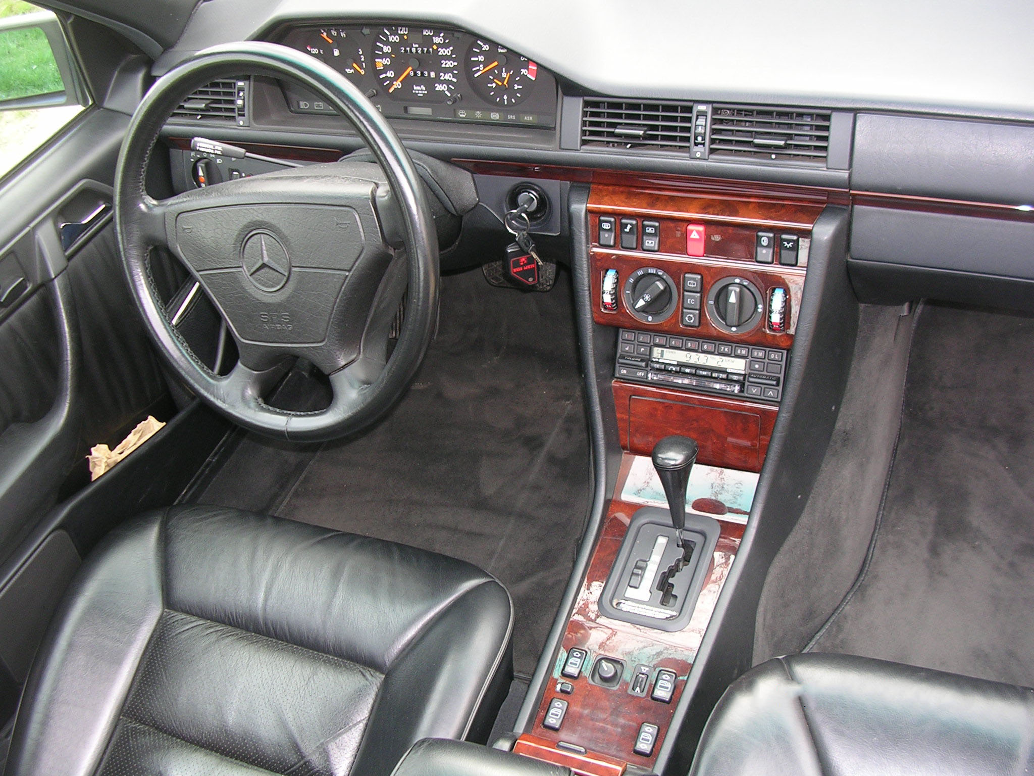

Климат такой:

Отправлено 07 August 2016 - 10:47
По номеру который ты скинул это 179 на схемме
Да и у меня климат такой же ,
Климат такой:
Ну это не климат, а автоматический кондиционер. Такие датчики живут на оном (повторюсь) на задней стенке корпуса печки, т.е. за мафоном и крутилками, защелкиваются в прямоугольные пазы. Я несколько лет назад по неосторожности выдернул один при ковырянии с проводкой мафона, а потом выносил конфереям моск из-за кривой регулировки температуры кондея :mrgreen:

)) эт я знаю, вот и вопрос,ч то не на схеме где, а салоне)
167 явно не под копотом , там только трубки выходят
В элькасте под названием датчик температуры испаритель(я)
