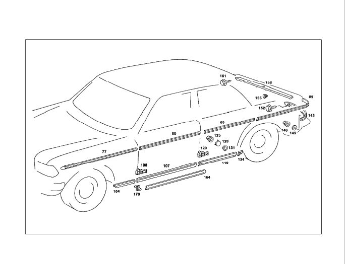

Потери "пистонов" на рис. под номером 170 ? (№ 000 990 21 92)

Отправлено 15 August 2007 - 13:45
Про №170 это пистоны нижние, если старые то могут развалится. В упрощенном описании представляют из себя пластиковый прямоугольник со сквозным отверстием, в которое вставляется расклинивающий цилиндр проходящий насквозь. На выходе прямоугольника вокруг отверстия 4 лепестка (которые и расклинивает цилиндр) от старости лепестки ломаются и пистон не держится. Второй тип пистона (на схеме №125?или146? ) это те которые по кругу (крылья, двери) представляют из себя шляпу цилиндр без дна. Ответная коническая часть находится на молдинге. При установке пистон надо вщелкнуть в кузов, затем одевать (вщелкивать) молдинг. От старости эти пистоны ссыхаются и перестают держаться в кузовных деталях. Еще пару моментов - в момент покраски смотреть чтобы кузовные отверстиия под пистоны не были забиты шпаклевкой (даже немножко у краев) или образовывались наплывы иначе при вставлении пистонов с усилием краска в этих местах может отлететь. Молдинг на крышке багажнике изнутри прикручен саморезами.
