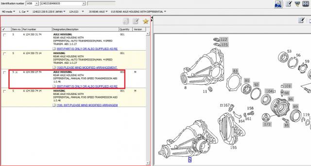

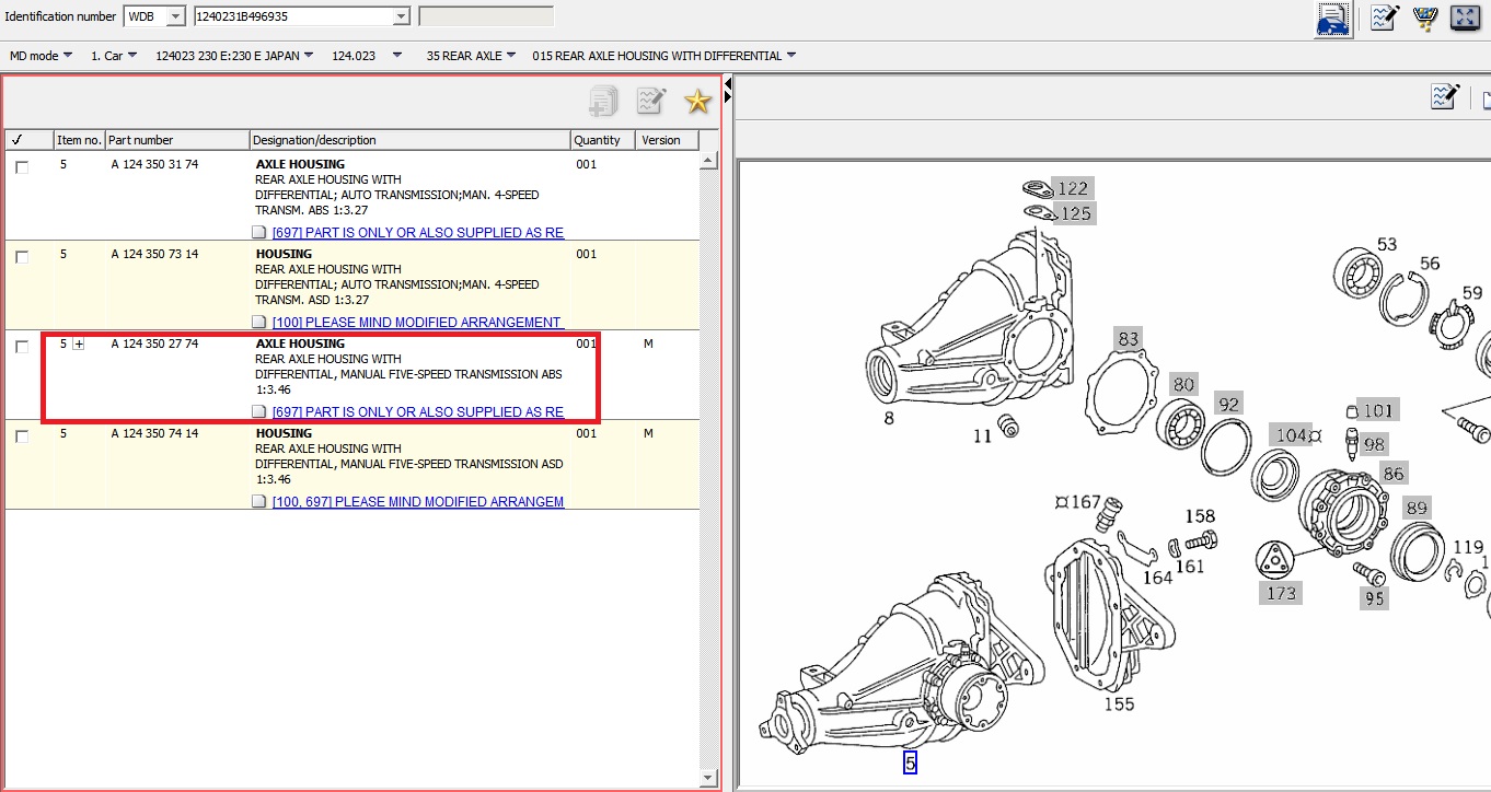

Вот Вин: wdb1240231B496935
Суть вопроса такова: Какой задний редуктор должен стоять с м102982 и 5мкпп?
Сейчас стоит 3.07 с эластичной муфтой на 90 -- Но что-то глажат смутные сомнения по данному числу. -Вроде как с АКПП должен был быть такой. или я ошибаюсь?

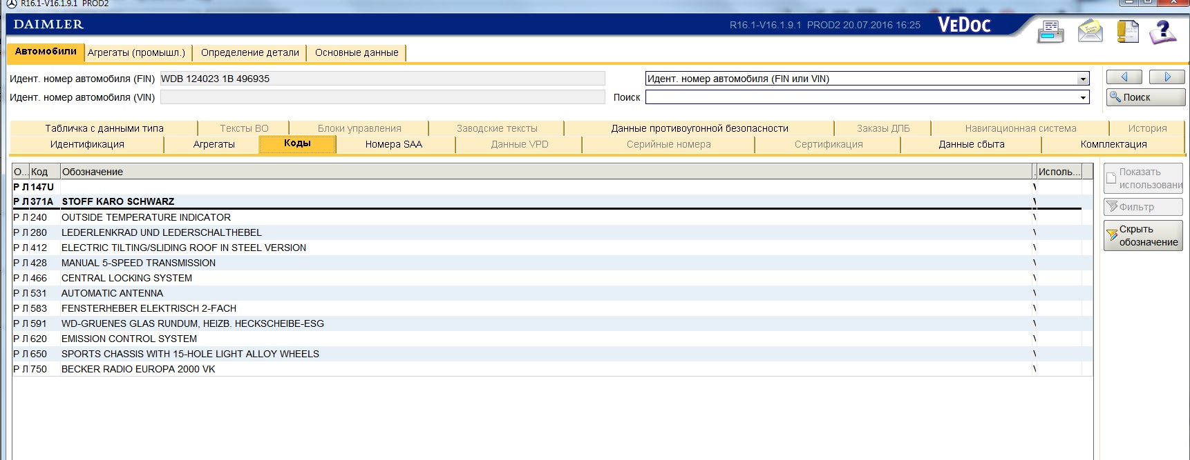

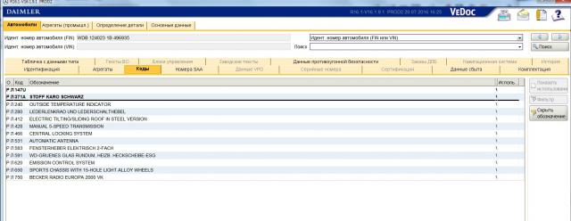

А разве там флянец под кардан тоже идет такого-же размера как и под м102-й, т.е на 90 ?
Сейчас помогли пробить вин, по нему коротковальная (на деле не проверял) и 3.27.
Теперь вопрос: не могли-ли компенсировать недостатки этой кпп путем установки более длинного редуктора? --И я тут чушь сморозил?

Парни, это точный ответ ? --что именно нужен 3.46
По ВИНу машина изначально могла быть с АКПП, а потом могли свапить что угодно.
Вот табличка для 124.023:

по вину 413-я коробка и редуктор 3.27.
Бррр, и что тогда брать?
Значит Дима правильно получчается пробил вин.
Народ, что скажете?

Утвердительный ответ дала табличка на подрамнике, на которой было выбито 3.46.
Правда пришлось взять 3.27 с приводами  с япии ибо 3.46 анриал, дефицит как оказалось, а месный шлак брать клиент отказался.
