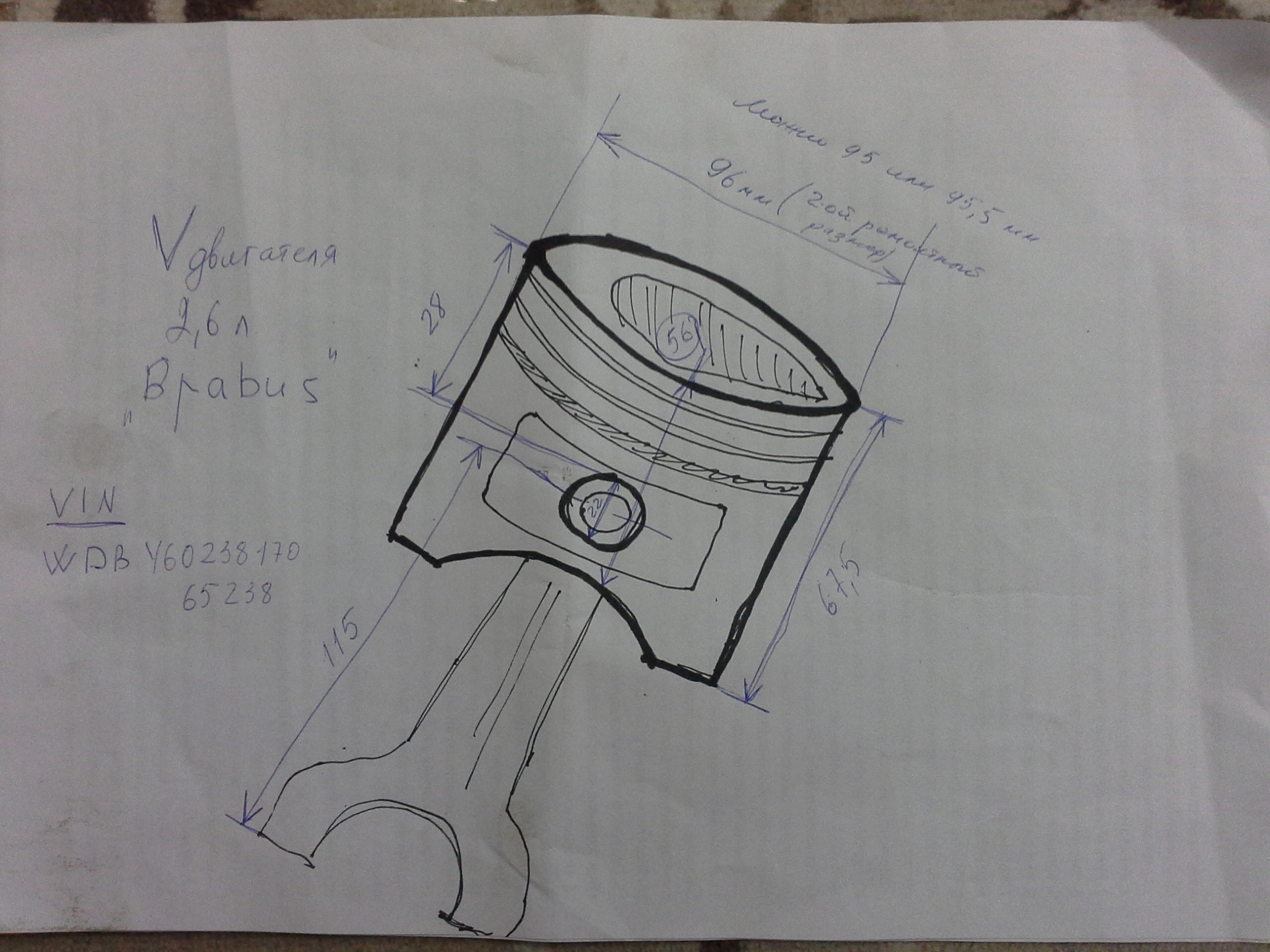

Уважаемые мерсоводы, нужна помощь в восстановлении 102 двигателя, объем 2,6л, Брабус. (укороченный шатун, укороченный поршень). Необходимы поршни.

Был такой мотор от Брабуса. Диаметр 96, ход 90, объем 2606, 8 кл., заявленная мощность 170 л.с.
Уникальность мотора в коленвале с ходом 90 и поршнях с уменьшенной компрессионной высотой. Шатуны использованы стандартные от 102.985 (на эскизе ошибочно указана длина шатуна 115, на самом деле - 145). Что в этом моторе сделано с ГБЦ - история умалчивает.
ГБЦ от 2.3

ГБЦ от 2.3
Откуда знаешь?

ГБЦ от 2.3
Да, ГБЦ от 2,3л.

Да, ГБЦ от 2,3л.
Если различия в ГБЦ незаметны, это не значит, что их нет. Для увеличения мощности (более, чем на 30 л.с.), недостаточно тупо увеличить рабочий объем. Надо этот увеличенный объем как-то наполнить топливом в той же пропорции. А наполнением ведает ГРМ, находящийся в ГБЦ. Так что, как минимум, изменен распредвал, расширены фазы, увеличен подъем, а возможно, и диаметр клапанов.
Кроме того, наверняка изменена и система питания, возможно повышено системное давление, конфигурация щелей дозатора, производительность форсунок.
Во всяком случае очевидно, что если на этот мотор нахлобучить стоковую ГБЦ от 2,3, он будет адски беднить и никогда не выдаст заявленной мощности.
