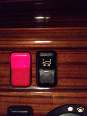

Расскажите о назначении кнопки. За что отвечает? Где почитать о функции?
Поиском не нашел. Авто: С124 94г.

возможно кнопка не родная - колхоз
но подобная редкая функция есть у 124 - это отключение угона от буксировки идет в комплексе со штатной сигнализацией. Под задним диваном рядом с блоком комфорта, должна быть коробочка с жидкостью к ней оранжевая фишка подходит

А знает кто-нибудь номер этой опции и где почитать о ней? Хочется понять работает эта приблуда или нет и как именно работает.

Если есть коробочка с жидкостью под задним диваном, рядом с блоком комфорта, то тогда есть смысл о чем-то говорить.
Вообще штатная сигнализация в машине есть?
Т.к. говорю такая кнопка не использовалась в 124, скорее кто-то что-то колхозил. Я себе добавил, такую коробочку (скажем так датчик уровня кузова) от W210 и кнопку взял от W140, но у меня есть штатная сигнализация поддерживающая данную функцию

У меня стоят следущие опции:
551 — СИСТЕМА ПРОТИВОУГОННОЙ СИГНАЛИЗАЦИИ (EDW)
882 — Охранная система салона / противоугонная система.
885 — Система запирания с инфракрасным ДУ (брелком) и иммобилайзером.
Вот что нашел:
A 124 821 49 51 - кнопка (цена "радует", замены нет),
A 124 820 72 26 - блок упр. ass, защита от буксировки
Так что судя по всему опция такая существовала с завода на 124 и судя по всему стоит у меня. Хочу разобраться как она работает и работает ли.

Машину Ик-ключем закрываете?
1.Откртойте окно, закройте ключем машину, и изнутри ручкой откройте дверь - должна завыть сирена Штатная сигнализация
2.Теперь можно проверить противоугнное от буксировки - закрываем машину ключем (заблаговременно достаем домкрат) и начинаем подмокрачивать с любой стороны ... слышем вой сирены
3. Теперь о данной функции - я в свое время искал но не нашел ничего ... но думаю ... перед тем как закрыть машину нажимаем данную кнопочку, и теперь если повторить пункт 2. , то сирена не сработает.
