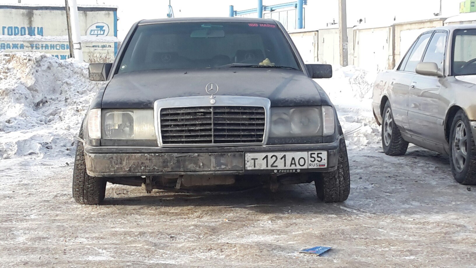

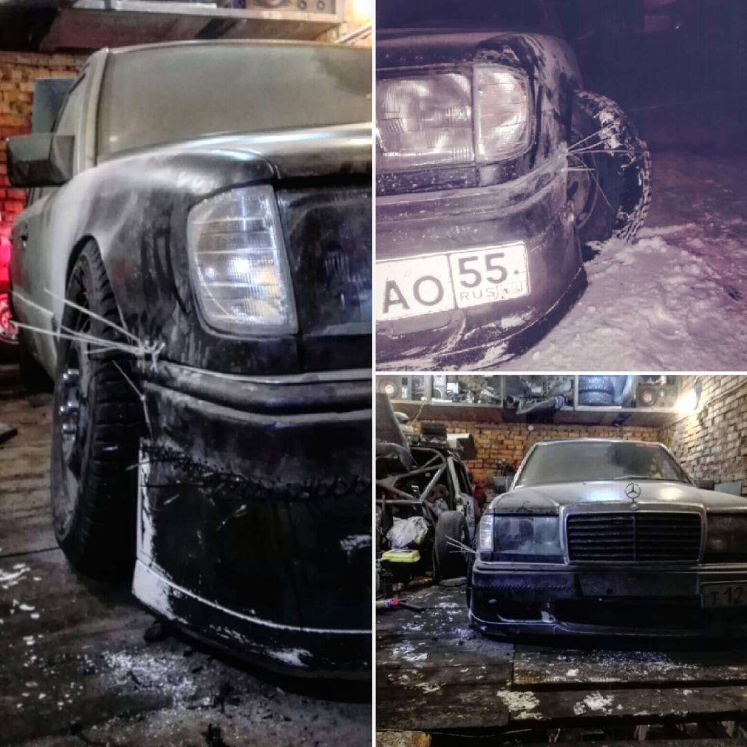

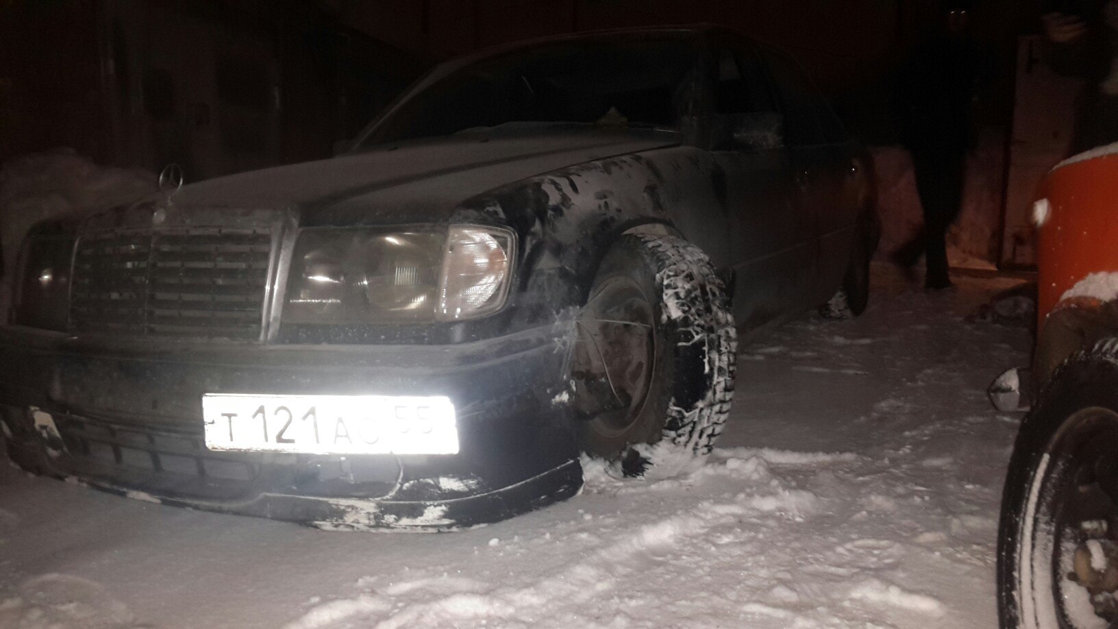

Всем привет. Я тут новенький поэтому не знаю есть здесь что то подобное или нет. Не судите строго за тему, но может кому будет интересно и полезно.
В прошлом году решил сделать "Выворот" на своём w124 для участия в соревнованиях по дрифту, но на тот момент не имел ни малейшего представления о том как это осуществить. В инете нашёл одну единственную тему с этим и решился.
Нам потребовался знакомый со сваркой и день свободного времени. В итоге получился адский Выворот примерно 80°-85° завал колёс -7.42 и все это добро на проставках 30мм что бы не упираться колесом в стабилизатор.
Было сделано:
-Удлинение нижних рычагов на 55мм с переносом шаровой что бы не допустить закусывания.
-Была убрана сошка и перенесено ухо рулевой тяги для уменьшения угла Аккермана.
-Удлинили рулевые тяги примерно на 80-90мм.
На данный момент я наигрался с этим выворотом и продаю полный комплект.

Автор, вот рулевые тяги вы удлинили на 80мм из-за того, что перенесли ухо сошки, а рычаг удлинили всего на 50мм. У вас будет паразитное схождение при работе подвески, грубо говоря, колеса будут сами поворачивать на кочках, а на волнах схождение плавать плюс-минус 2-3 градуса. Вам надо было не рулевые тяги удлинять, а переносить редуктор и маятник удлинив, центральную тягу, а т.к. это невозможно - ставить рейку с нужными тягами. Хотя как бюджетный вариант при очень жестком переде сойдет, ход будет мал и эффект будет меньше проявляться.
Спасибо. ) да я знаю что рейка была бы идеальным вариантом, но на тот момент не было финансов и пришлось ещё делать всё на скорую руку перед этапом. Но по факту получилось что с моим занижением подруливания почти не было и на руле было еле заметное на больших перепадах.
