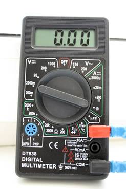

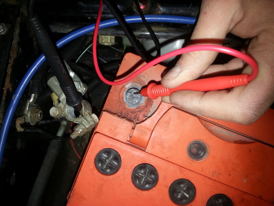

Нужно (если нет) купить или арендовать тестер измеряющий ток, удобнее токовые клещи для постоянного тока (они меряют ток по магнитному полю). Фотик или телефон понадобится. Как иначе мне видеть?
Для начала фотик на видео и закрываем багажник. Свет гаснет? Лампы внизу дверей при закрывании гаснут? В бардачке свет не горит?
Магнитола не работает?
Визуально проверить, не остается ли что работающим.
Если так просто не решился вопрос, учимся измерять ток утечки. Нужен тестер измеряющий силу тока. (амперметр).
Включается в разрыв провода массы аккумулятора. Между клеммой аккумулятора и выводом аккумулятора или между проводом массы аккумулятора и кузовом. Ток не должен превышать 50 миллиампер. При включении вначале возможен бросок тока, потом постепенно снижается. Смотрим обычно через 15 минут (если не упадет раньше).
Результат в студию.
