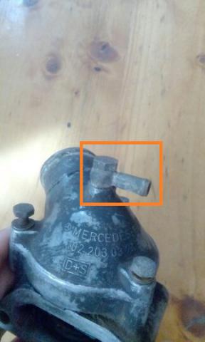

Надо номер штуцера и болтика пустотелого с шаебочками. на фото выделено красным.
Чего-то на схеме в упор не вижу.
Подскажите пжл.

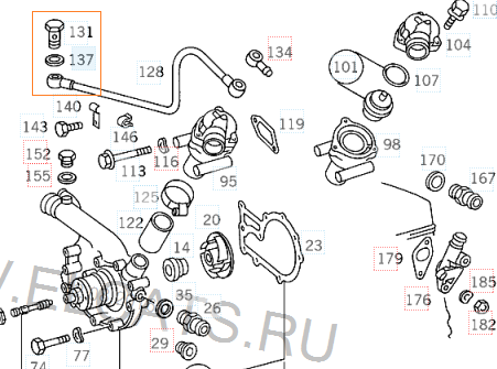

Вроде он (в случае чего стоит не космических денег) болт пустотелый N000000 004895 2 шт. Шайба N007603 008100 4 шт.

Да вот в том-то и дело, то терзают смутные сомнения по данному вопросу.
брать не нужное вообще не вариант.
потом по мимо болта нужен еще и штуцер через который проходит этот болтик.

Тогда VIN нужен чтобы штуцер "банджо" подобрать.
На 280 и 615 мотор заказывал такой болт, пришло что надо.
Вариант 2: в магазин со старыми деталями и имеем аналог рублей за 30 от какого-нибудь грузовика или трактора.

Тогда VIN нужен
боюсь, что ввине мы врят-ли что увидем. ибо это 124-й кузов первый рестайлинг, а у них там пластиковая крышка термостата идет.
Разве что только может на первых годах выпуска шла стальная да с таким соском, может как вариант на 201-х такое было, но в них я тоже ничерта не вижу.
На 123 так было.
ОК - номер крышки.

A1029900088 штуцер, на кольца и болтик уже написали номера
