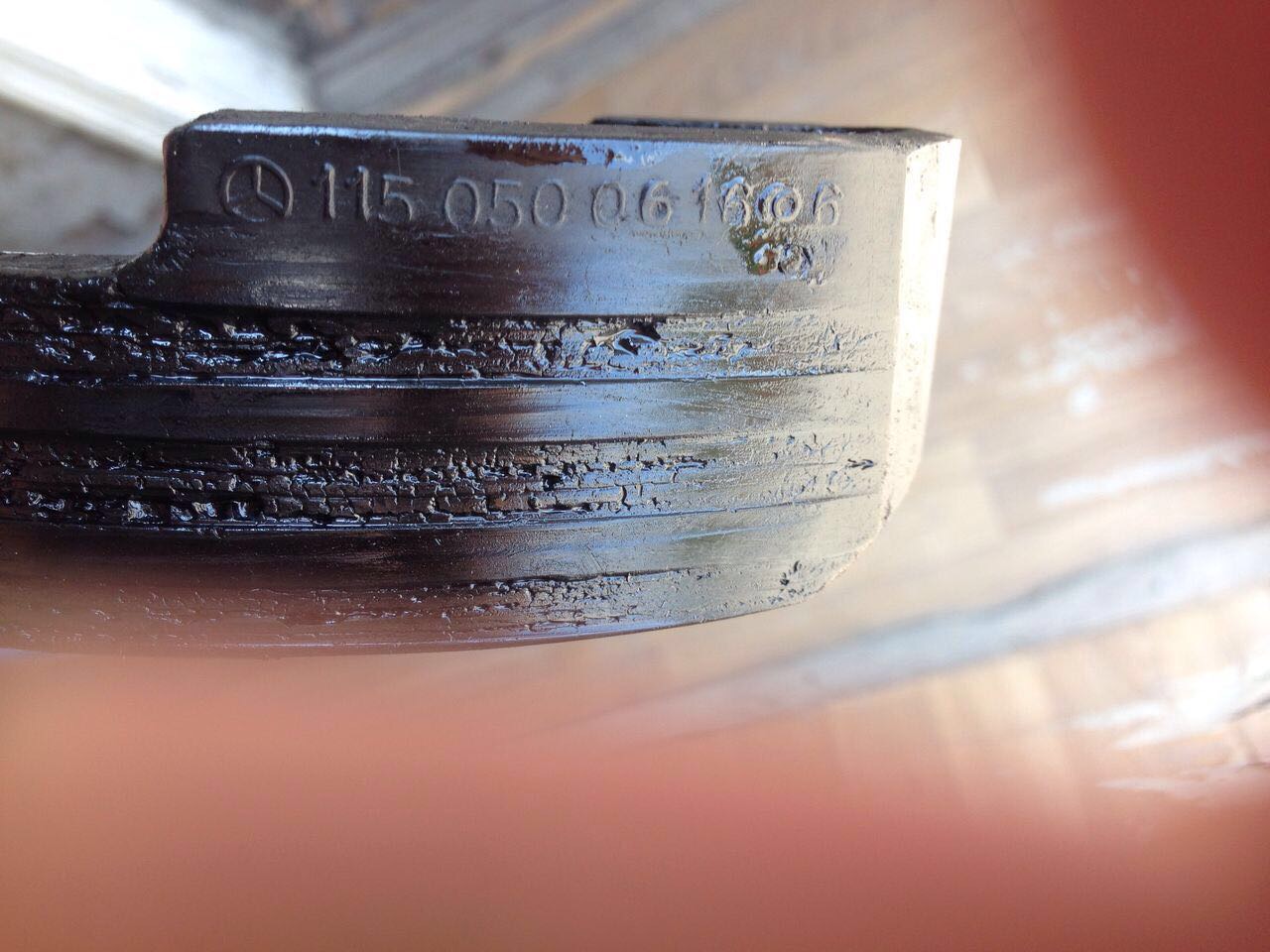

У родного маркировка: A 115 050 06 16.
Собственно, морально готов купить оригинальный башмак. Но 7000р и 10000р всё-таки разница. А есть ли разница в конструкции?

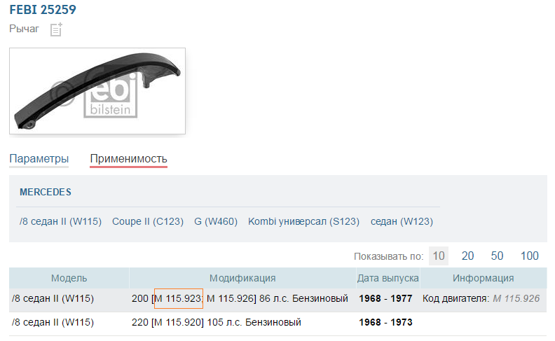

A 115 050 06 16 я так понимаю стальной башмак, A 115 050 08 16 видимо алюминиевый, на картинке показано так, и появился он уже на W123. Ни экзист, ни эмекс не дают ему ни одной замены, ни оригинальной, ни неоригинальной, но это скорее всего из-за того, что они уже редкие. Febi25259 точно подойдет. Этот двигатель в допуске. Более чем уверен и A 115 050 08 16 подойдет. В книжке по 123 что-то писали по стальному и алюминиевому натяжителю.
Я бы вообще по другому пути пошел. По размерам. FEBI 10933 под 615-617 мотор стоит чуть больше тысячи трехсот. Поехать на разборку со своим натяжителем и сравнить его с более современными и распространенными. Возможно отличия с каким-то другим натяжителем окажутся минимальными. Или не будет отличий вообще. Купить с возможностью возврата для примерки. Если дорого, то примерив и получив информацию вернуть.

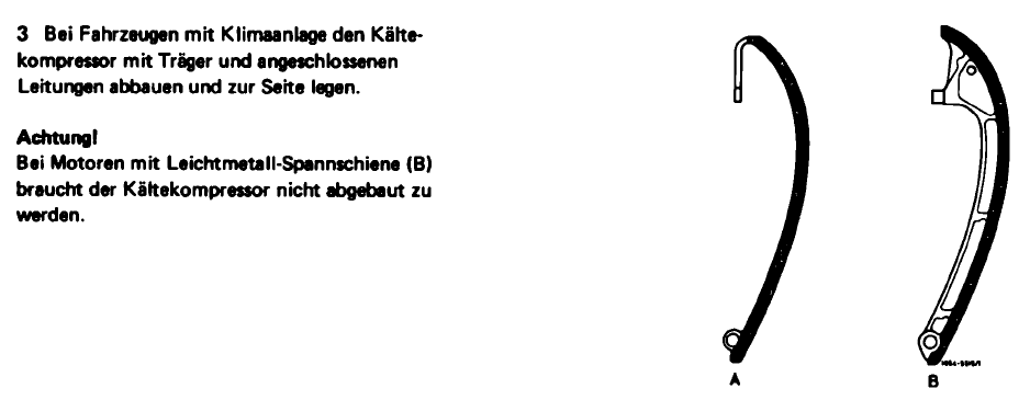

Нашел отличия башмаков: см рисунок. При замене на автомобилях с компрессором кондиционера и стальным башмаком нужно снимать компрессор.
По рисунку получается, что габаритные размеры одинаковые?

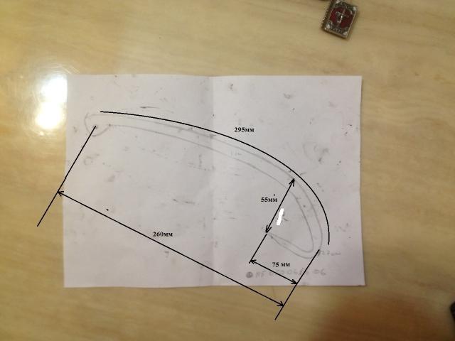

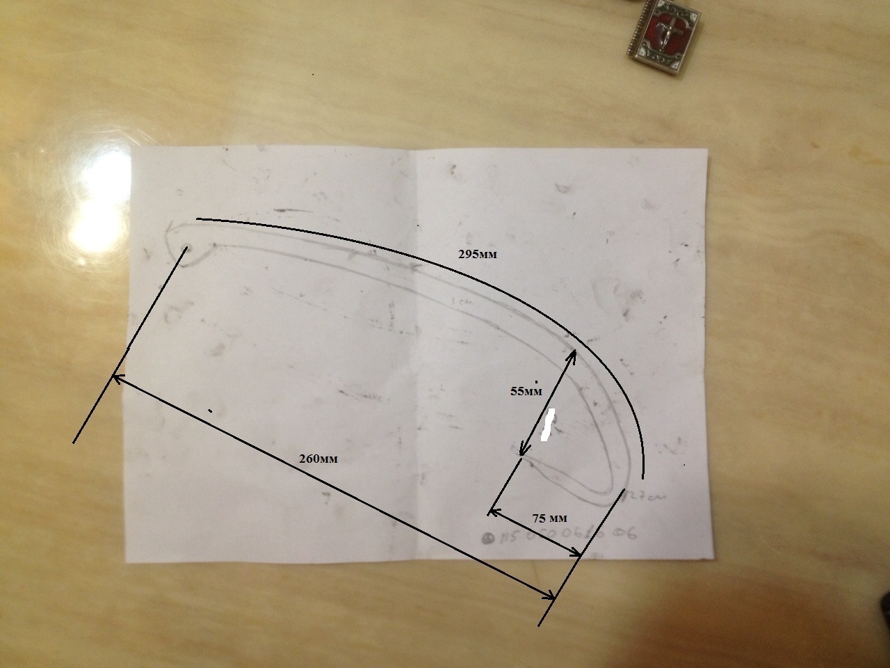

Всё таки меня терзают сомнения. Сделал эскиз своего башмака 1150500616 с размерами до точки касания с натяжителем.
Если у кого-то есть в руках 1150500816 или Febi 25259 замерьте пожалуйста!
