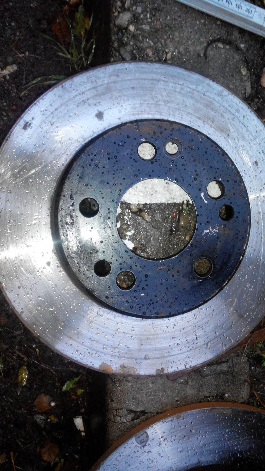

Тот кто мне их отдал, говорил, что возможно это W124 но не был уверен.

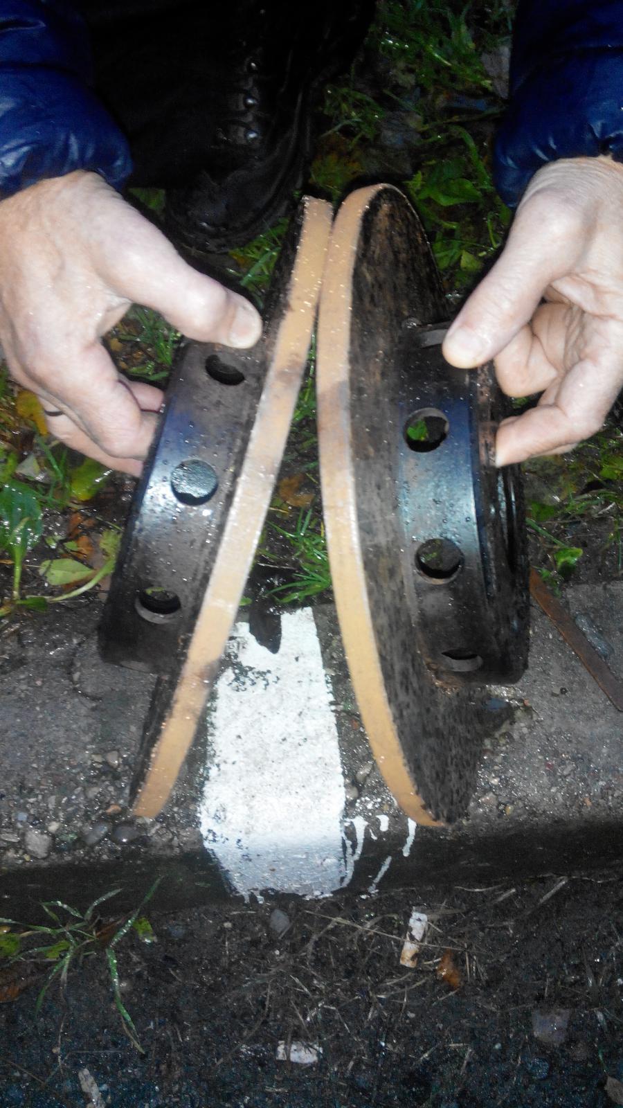

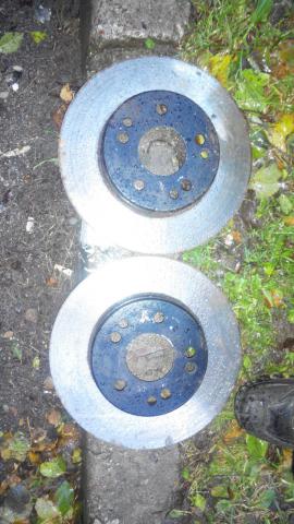

кто подскажет зачем сделаны дырки там где должны стоять тормозные колодки ручника(ножника) на задних колёсах.человек утверждает что это немецкие диски к универсалу S-124.помогите разобраться.стоит ли покупать такие,ведь грязь может туда легко попадать.
и главное для чего столько отверстий?

С отверстиями это как бы похоже на передние с 190 ка

Так всё-таки для чего столько отверстий?неужели для охлаждения? Если они ставятся на перед.

Ты сам ответил на свой вопрос.для охлаждения так как ставятся на перед.с переди и суппорта и колодки поболе будут.так как нагрузка на перед больше.

это передние торм. диски от 124-го со 102-ым мотором. Отверстия для охлаждения.

Чёй то, по мне тонковаты они для передних

Отбраковка 9мм так что в самый раз.

Так у 124 какая толщина передних дисков?

 поддержу, это на перед, у меня такие на  190 были, наверное бывают и на 124.

У самых простых новых 11 мм.

Ого, а минимальный размер тогда сколько 8,5 - 9 мм?

я же написал -отбраковка 9 мм.

на 602 моторе спереди  ,естественно  :sleep:    стоят  такие же.  дырки это  вентиляция  оно же компенсация  метала при нагреве
