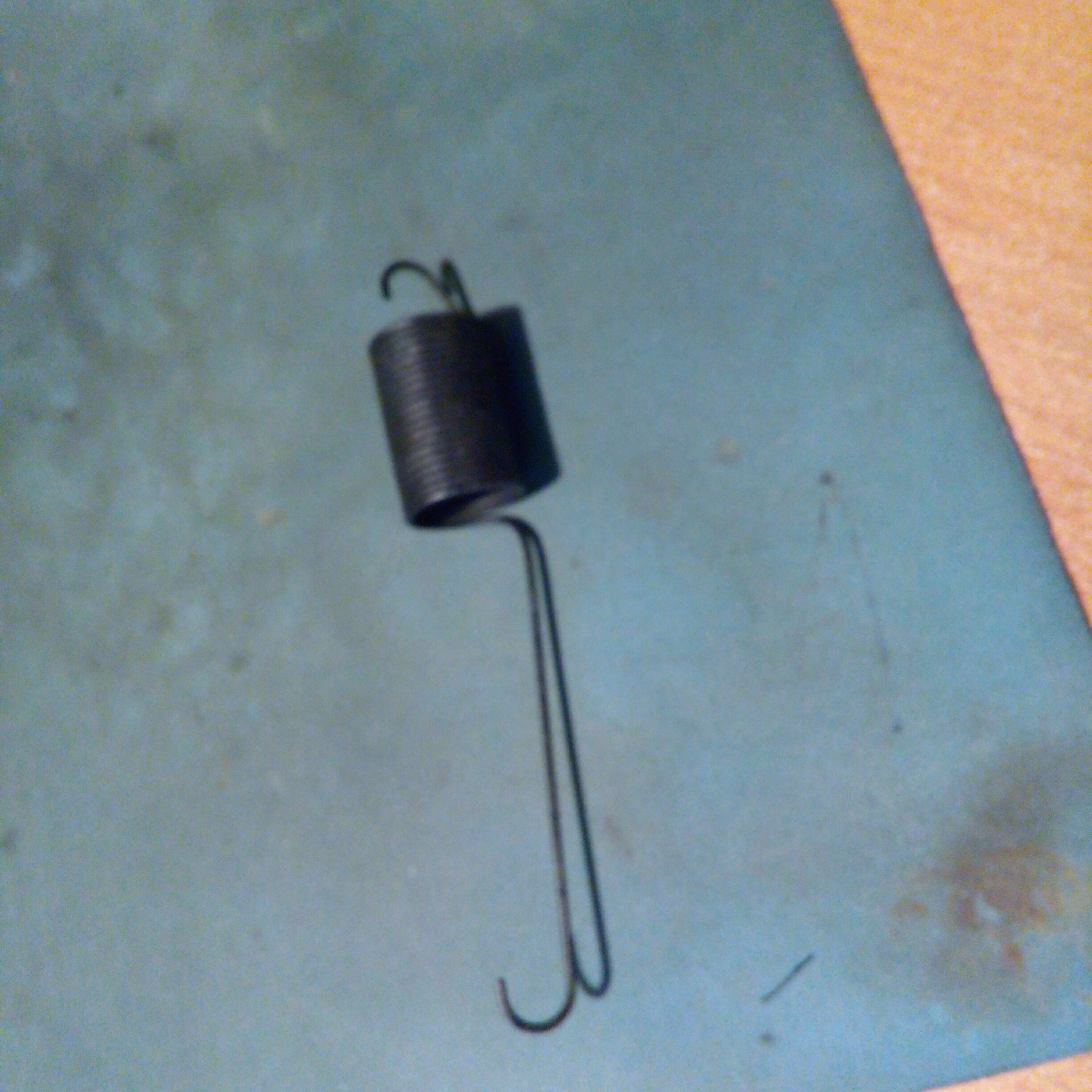

Здравствуйте! В очередной раз копаясь в подкапотном своего старичка со Стромбергом, обнаружил отсутствие пружинки А1029930410,заказал из-за бугра.
Вчера прибыла посылка, но вот куда ее поставить правильно, не понял. По Элкатсу она должна одеваться одним концом на деталь А102 070 16 20, а другой конец в неизвестность. В литературе видна тоже часть пружинки от А102 070 16 20, ответная часть не видна.
Вопросы: Куда идет другой конец пружины; Задача пружинки?
Спасибо!

поставить пружинку, натянть на сантиметр и найти на этом месте штырек подходящий или дырочку

Так и сделаю, но интересен вопрос-что она делает: холостой ход в норме, после газовки возврат в холостой.
К решению этого вопроса был подключен персонал тех центра Мерседес, но они теперь занимаются исключительно машинами последних лет выпуска.
Короче, отправили меня в баню)

возвращает назад, дополнительное усилие

Зацепил пока другим концом за выступ под бензонасосом(механическим). Пружину,правда, пришлось растянуть сантиметра на 4.
