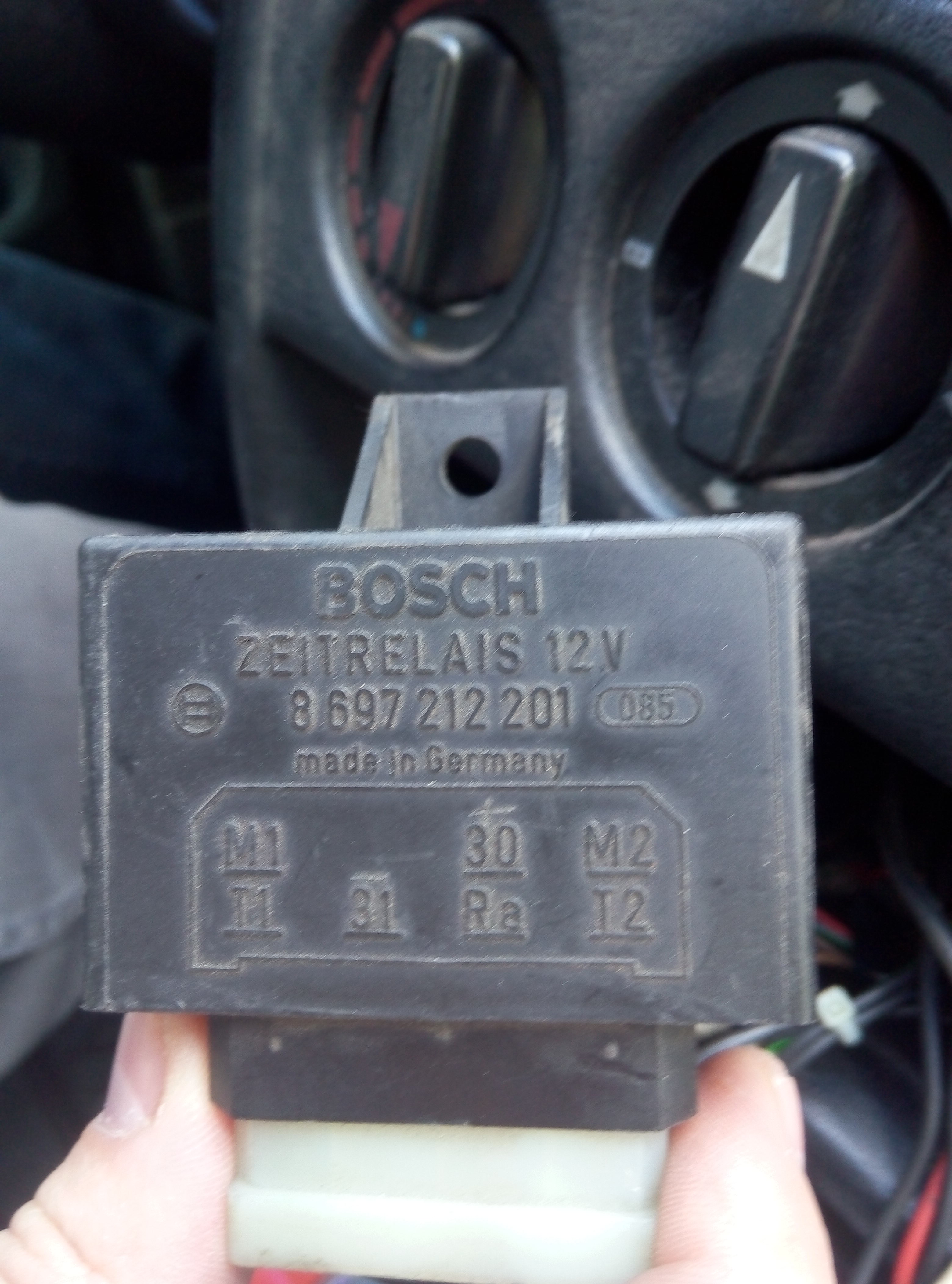

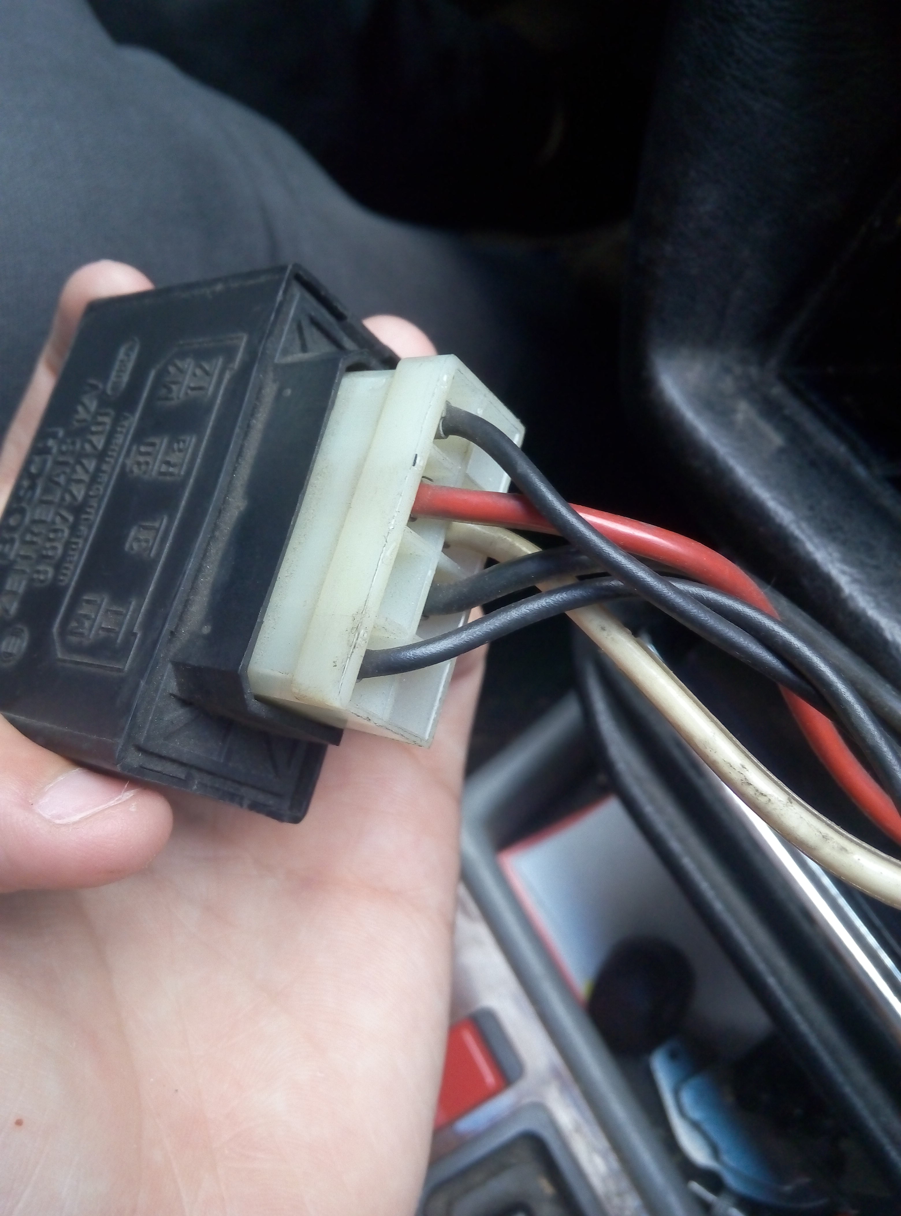

Привет уважаемому сообществу. При монтаже магнитолы в этой "дыре" был обнаружен сей девайс:

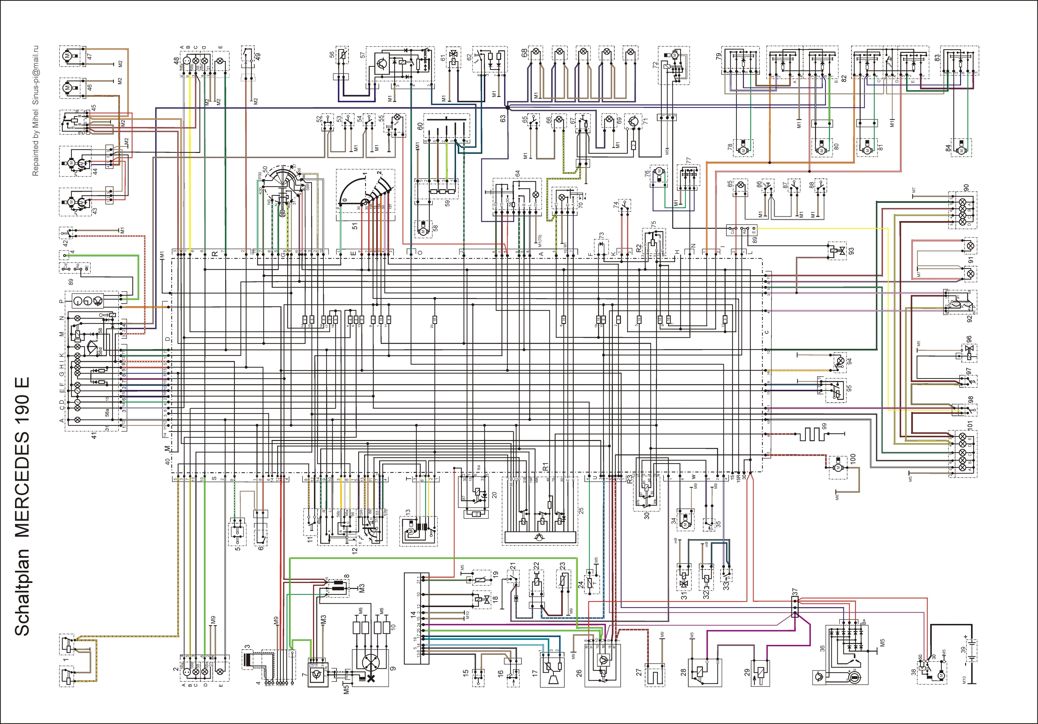

Попытки гуглить результатов не дали. На схеме (схема) ничего похожего не обнаружил. Внимание: вопрос знатокам - что за неведомая зверушка? Спасибо.
Mercedes-Benz W201, 1990, 2.0 бензин, VIN: WDB2010241F654455

Реле времени для автоматической антенны. Шло на многие немецкие машины.

Спасибо. То есть, оно служит для задержки выдвижения антенны после включения магнитолы. Правильно я понял?
P.S. Что будет, если его отключить? Выдвижной антенны нет.
Трудно сказать без схемы. Может просто запитывает мотор на время, необходимое для выдвижения/складывания антенны.
