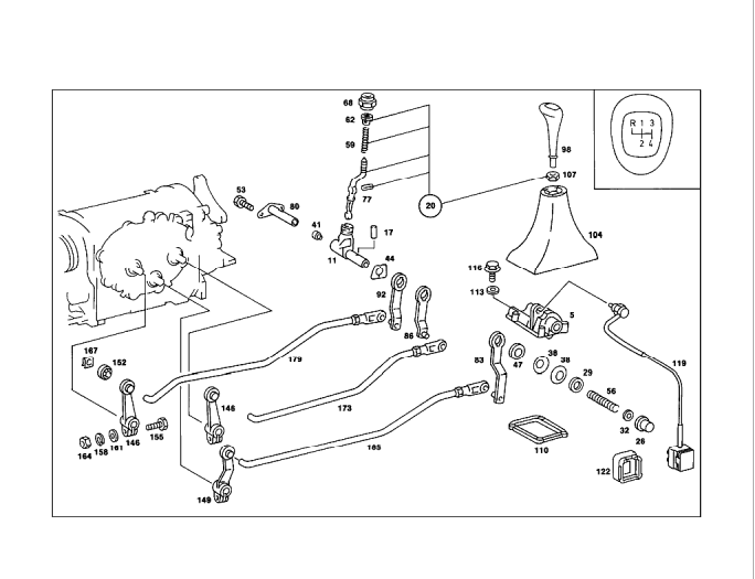

Прошу совета как сей девайс - чехол поменять на новый (старый уже по швам разошелся а новый сегодня в екзисте забрал, а именно что нужно открутить :roll: .
рисунок прилагаю

Гаечка 107 контрит ручку коробки. Задери чехол на ручку вверх. Приотпусти гаечку (доверни ее по часовой), освободится ручка. Ручку откручиваешь (против часовой) , снимаешь. Крути вместе со старым чехлом.
Потом ручку суешь в новый чехол, закручиваешь, контришь гайкой.
