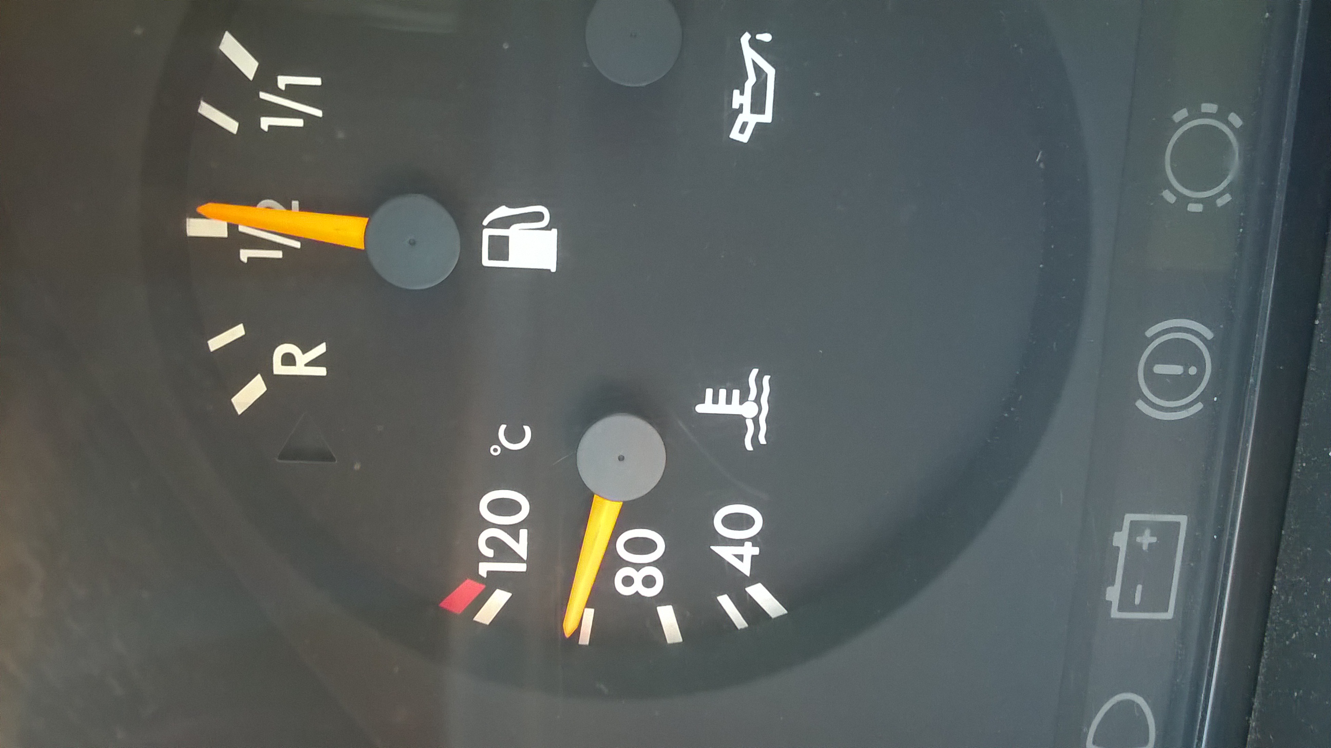

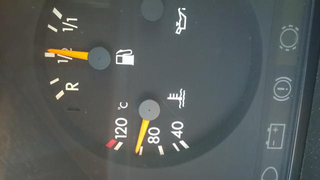

может не гбц, а просто термостат? какая температура по показометру? сделай фото если можно.
#4
Отправлено 17 August 2016 - 14:23
сотка.и чуть выше.началось это день два нназад.было по городу плюс минус 95 по трассе падала чуть выше 80.гидро муфту менял в том году проехал максимум 25000.зимой стоит.радиаторы промываю часто при наличии своей мойки.мож саляра ?заправился вто же время сарай прям ожил.но сука грется стал.вроде рос нефть и всегда там заправлялсяможет не гбц, а просто термостат? какая температура по показометру? сделай фото если можно.

сними термостат в первую очередь и посмотри может он заклинил, у меня этим летом при жаре +36 больше 85 не поднималась. Я так понял что у тебя с кондеем, так сними первый радиатор и просмотри между ними.

с кондеем.этот сендвич я промыл.термостат заказал начну с него.сними термостат в первую очередь и посмотри может он заклинил, у меня этим летом при жаре +36 больше 85 не поднималась. Я так понял что у тебя с кондеем, так сними первый радиатор и просмотри между ними.
