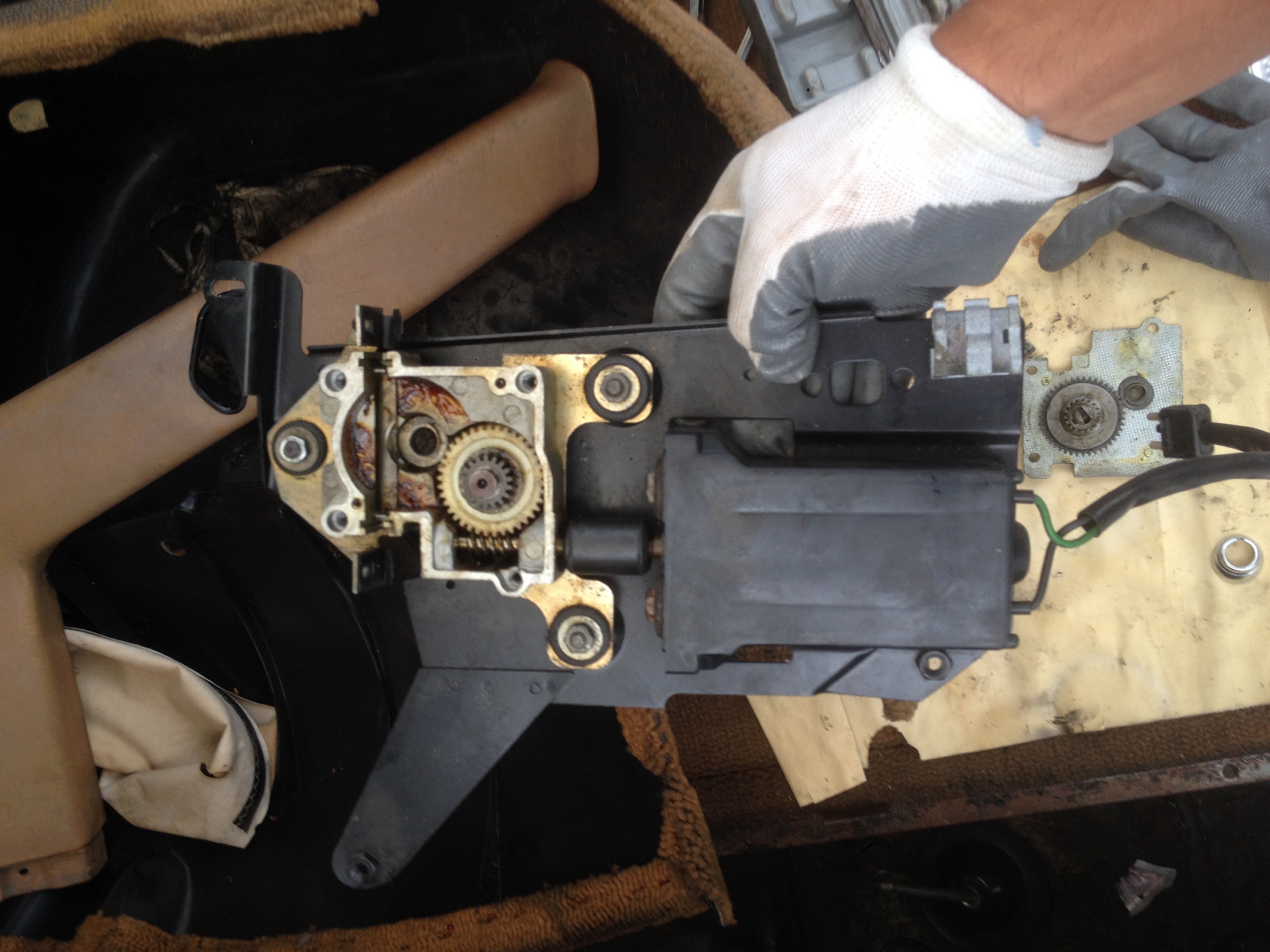

    123T
Отправлено 19 August 2016 - 13:42
Донор 123 седан, подобие не пройдет (((

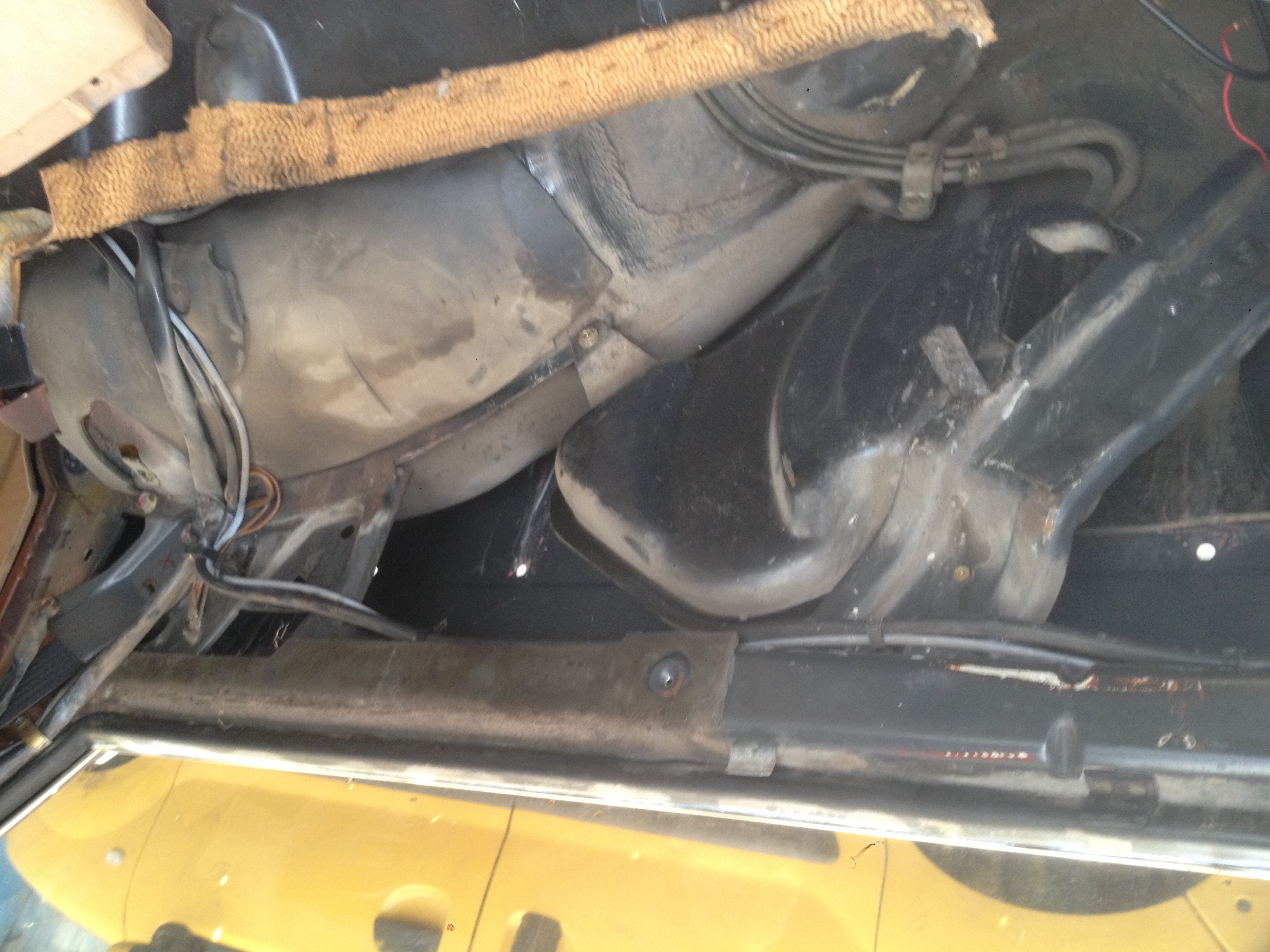

Отправлено 19 August 2016 - 13:43
В универсал эта конструкция никак...

Вроде он туда изначально никогда не устанавливался, только механика, так что надо будет изобретать

На универсале был только ручной люк. Что бы поставить электро, нужно перегнуть кожух троса, придумать кронштейн для мотор-редуктора. Когда то была подобная тема в тюнинге.
