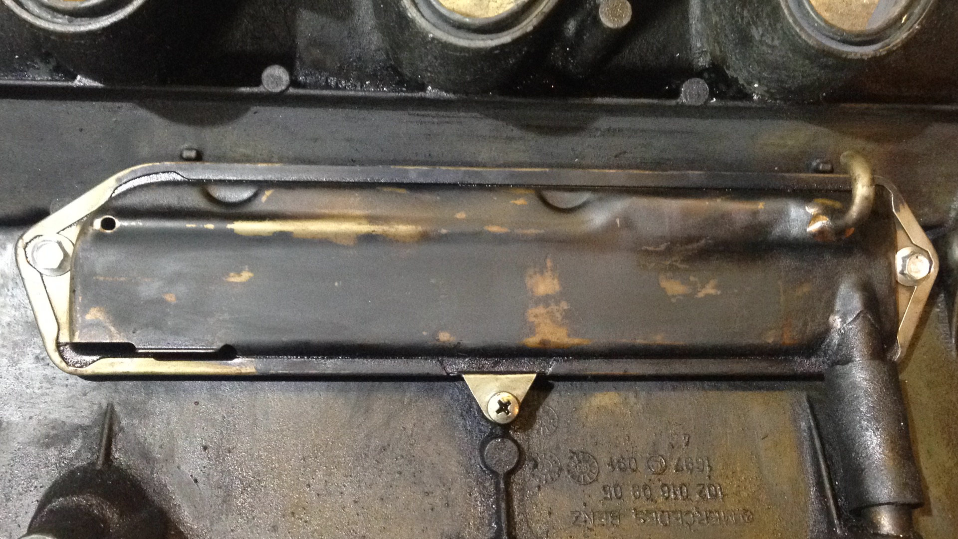

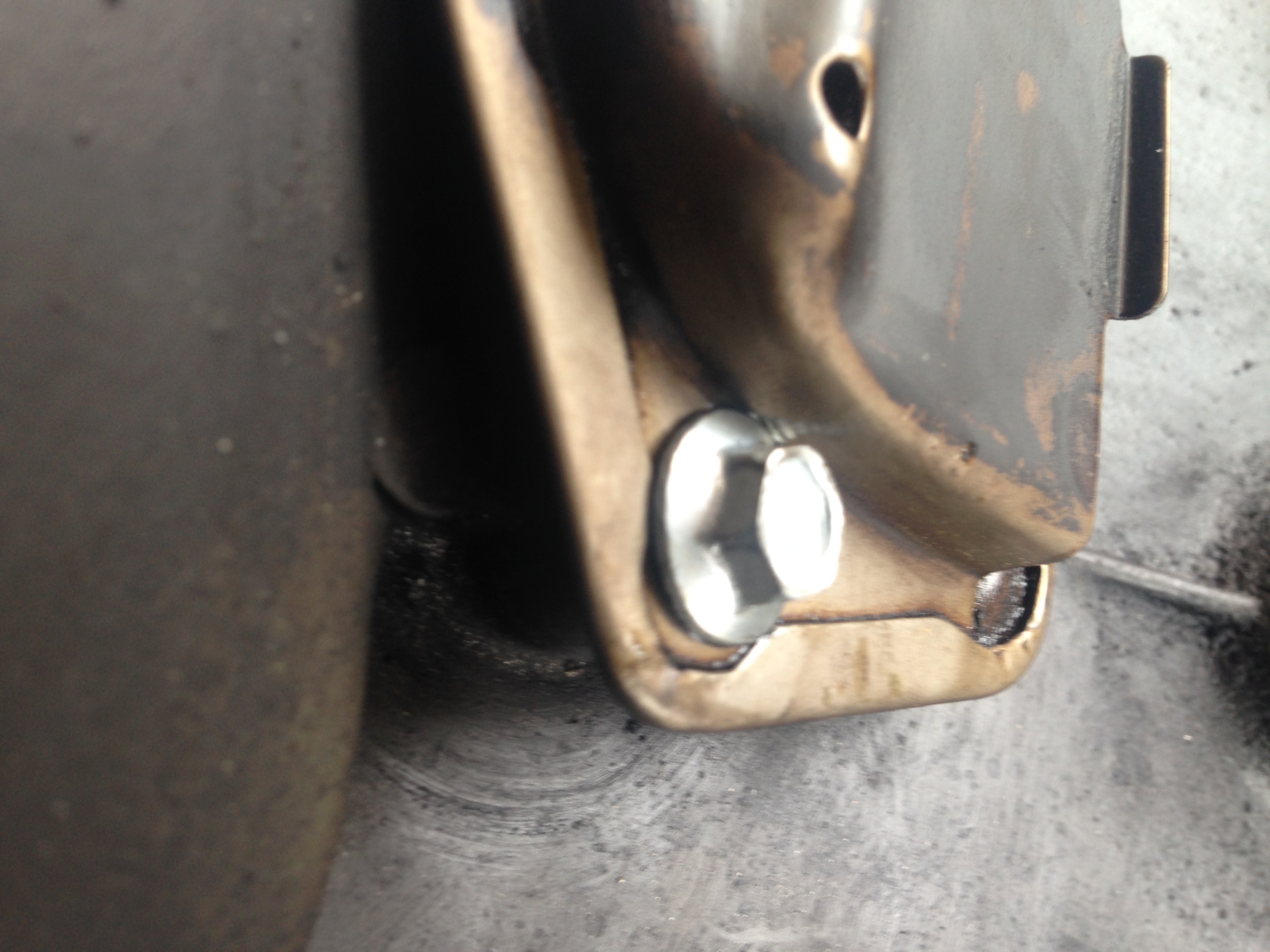

Добрый день, на свою голову решил заняться ревизией клапанной крышки, ну и черт меня дёрнул открутить маслоуловитель, в итоге у меня обломилось два болта из трёх, не пойму как так, усилия особо не большое было. Собственно вопрос что теперь делать ? Можно ли оставить на одном болте его? Либо вариант высверлить и поставить другие болты, но я так понял, там болты самоконтрящиеся, где такой взять. Самый главный вопрос можно ли оставить ни 1 болту. Заранее спасибо за ответы. Мотор м102 2л.

яб высверлил, тк не дай бог на распред упадет

Приварись и выкрути.

Отправлено 20 August 2016 - 01:48
Или высверлить и закрутить новые. Риск того, что крышка стальная растрескается и отвалится на распредвал- почти 146%.

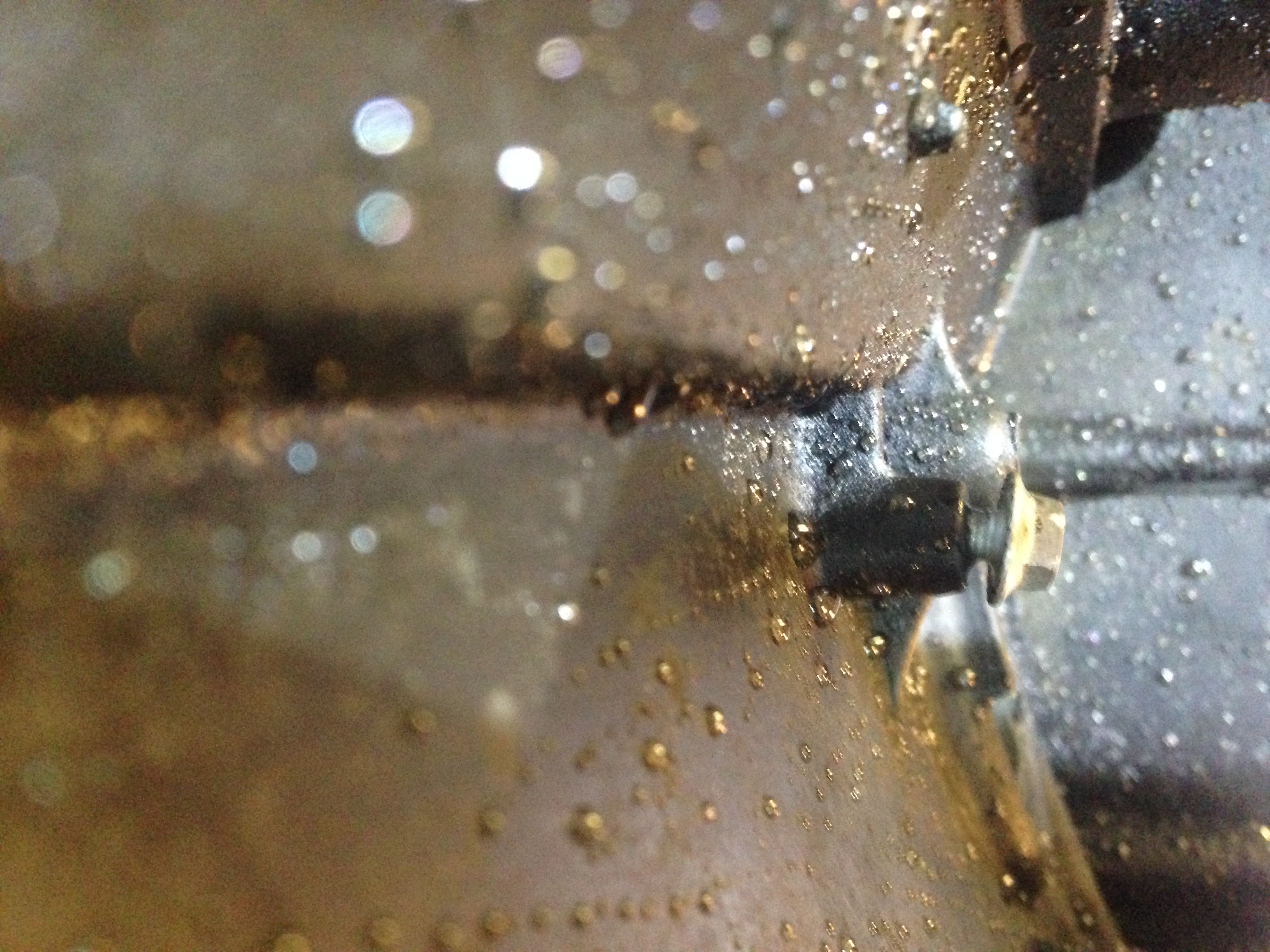

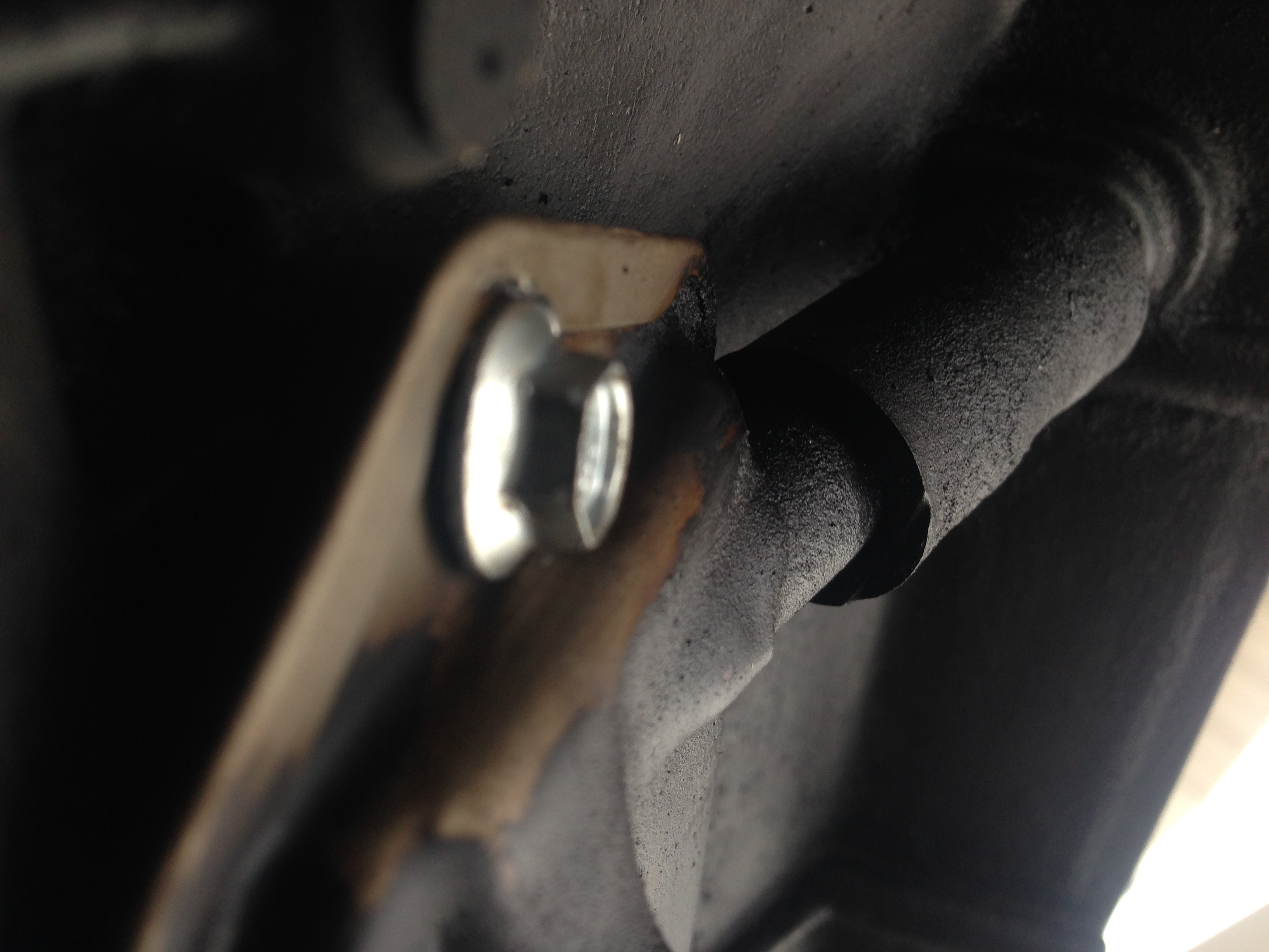

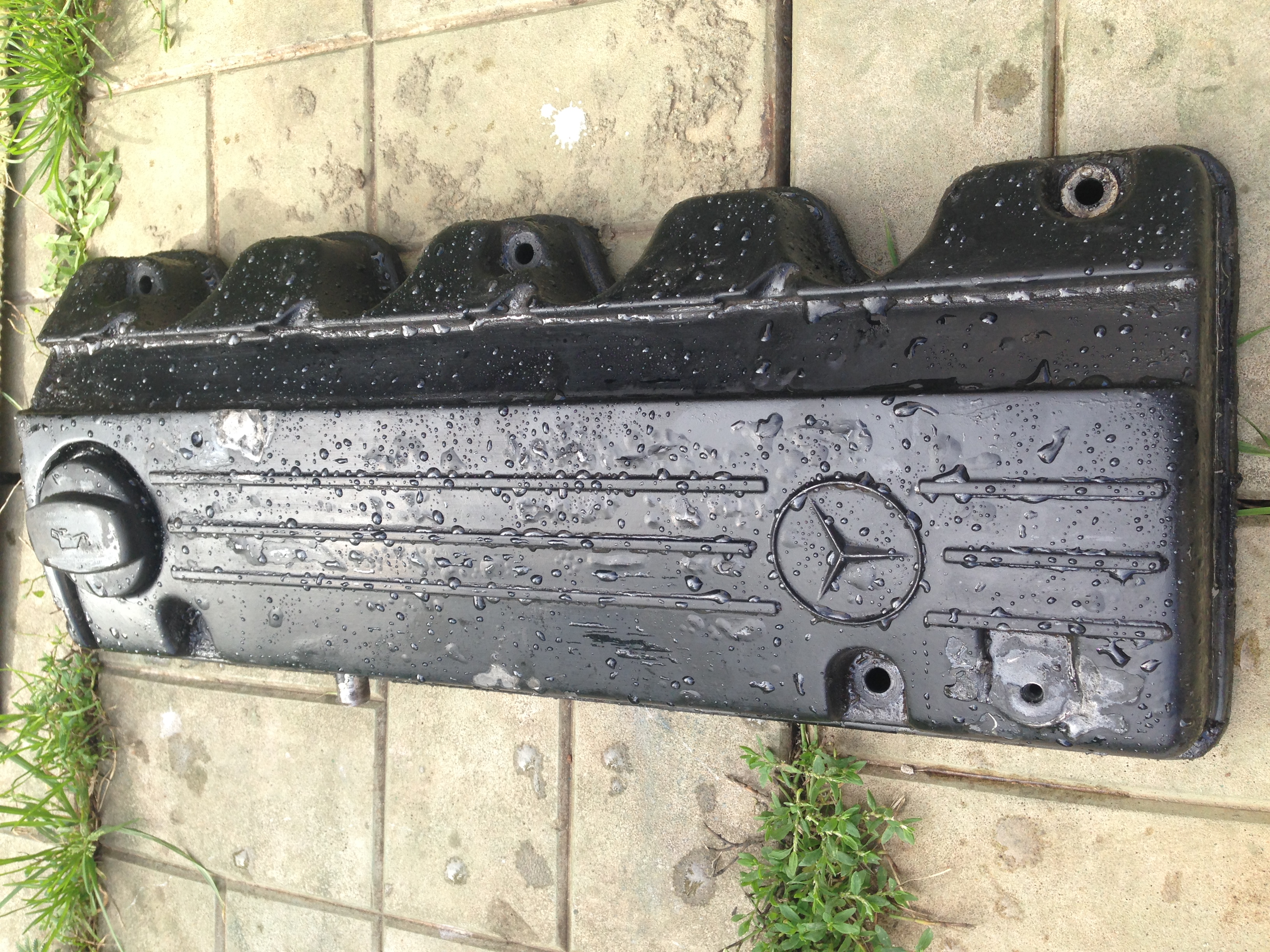

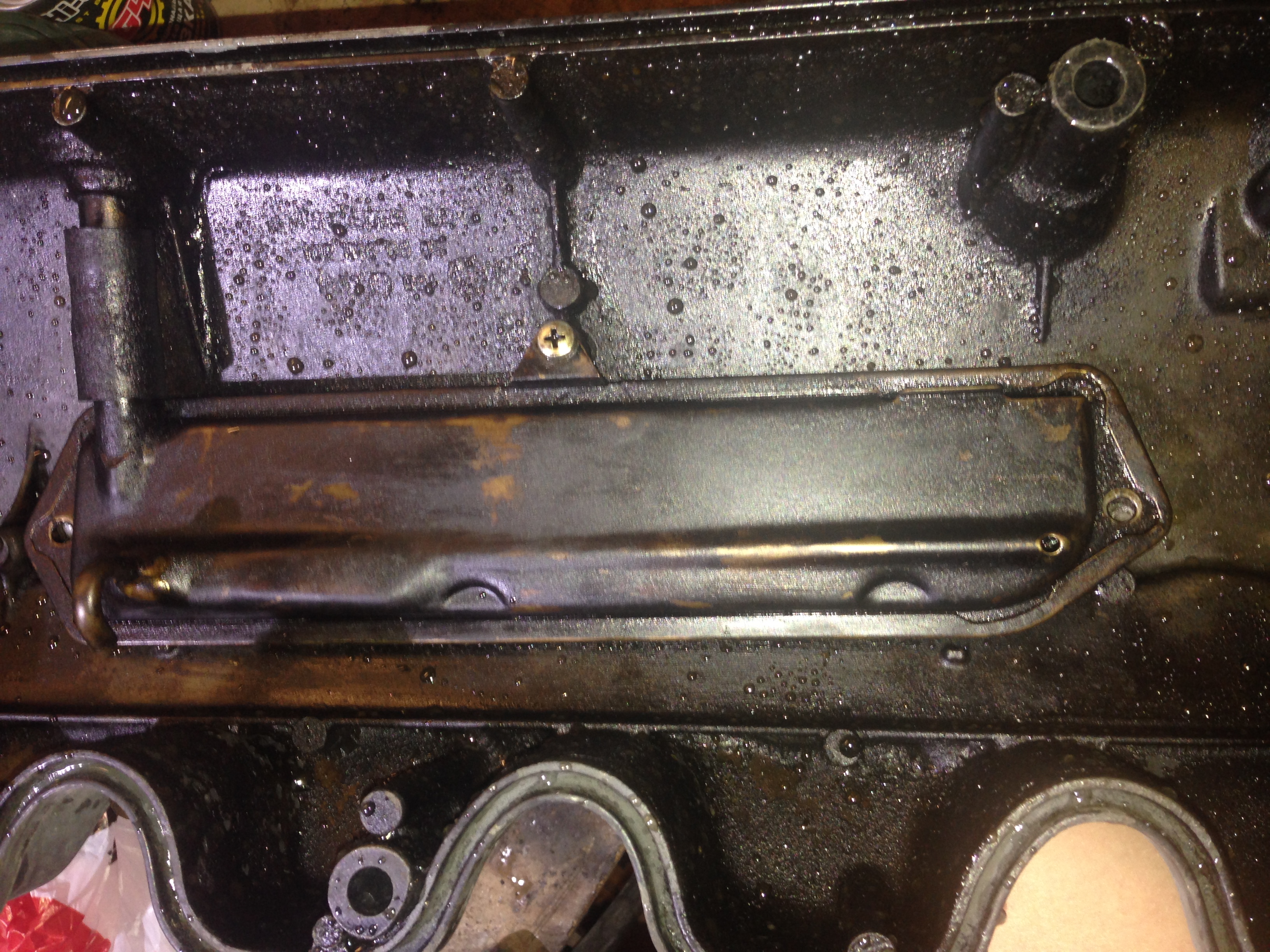

Спасибо за ответы, просверлил отверстия, нарезал резьбу, купил болта с насечкой на шляпке + добавил резьбового клея, переживаю, чтоб не открутились, ну и немного кривовато вышло ...

номально, никуда не денется
