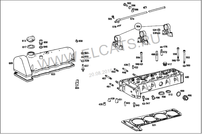

Выручайте! Дошло дело до ГБЦ, нужно везти шлифовать. Не могу снять распредвал. Болты в опорах распредвала, которые крепят голову повыкручивал. Где еще смотреть?

Ещё на каждой опоре по гаечке на 13 открути.

А где они находятся? А то я что-то не нашел

Только схему нашёл, гайки 524, на опорах по бокам ближе к коллекторам ухи под них.

Большое спасибо за помощь
