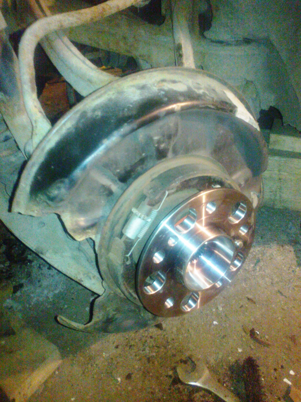

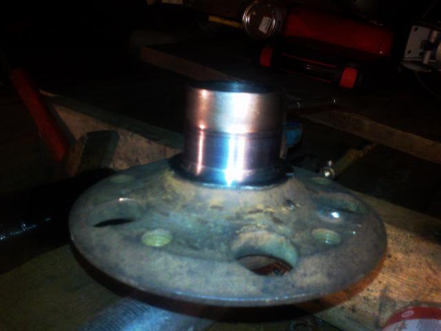

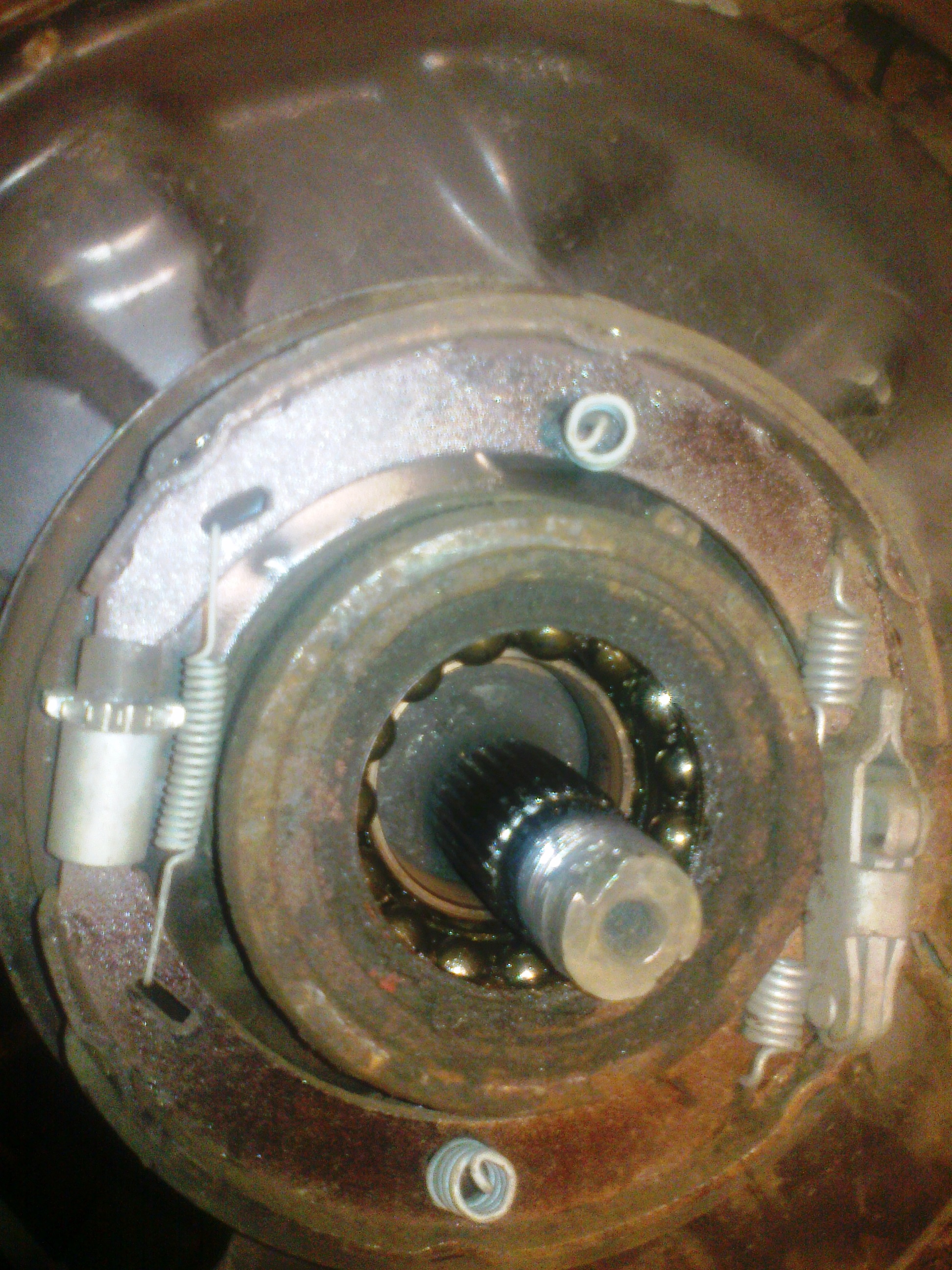

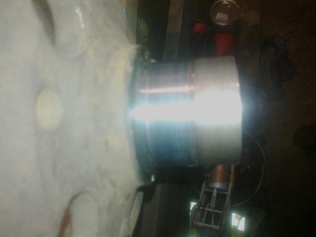

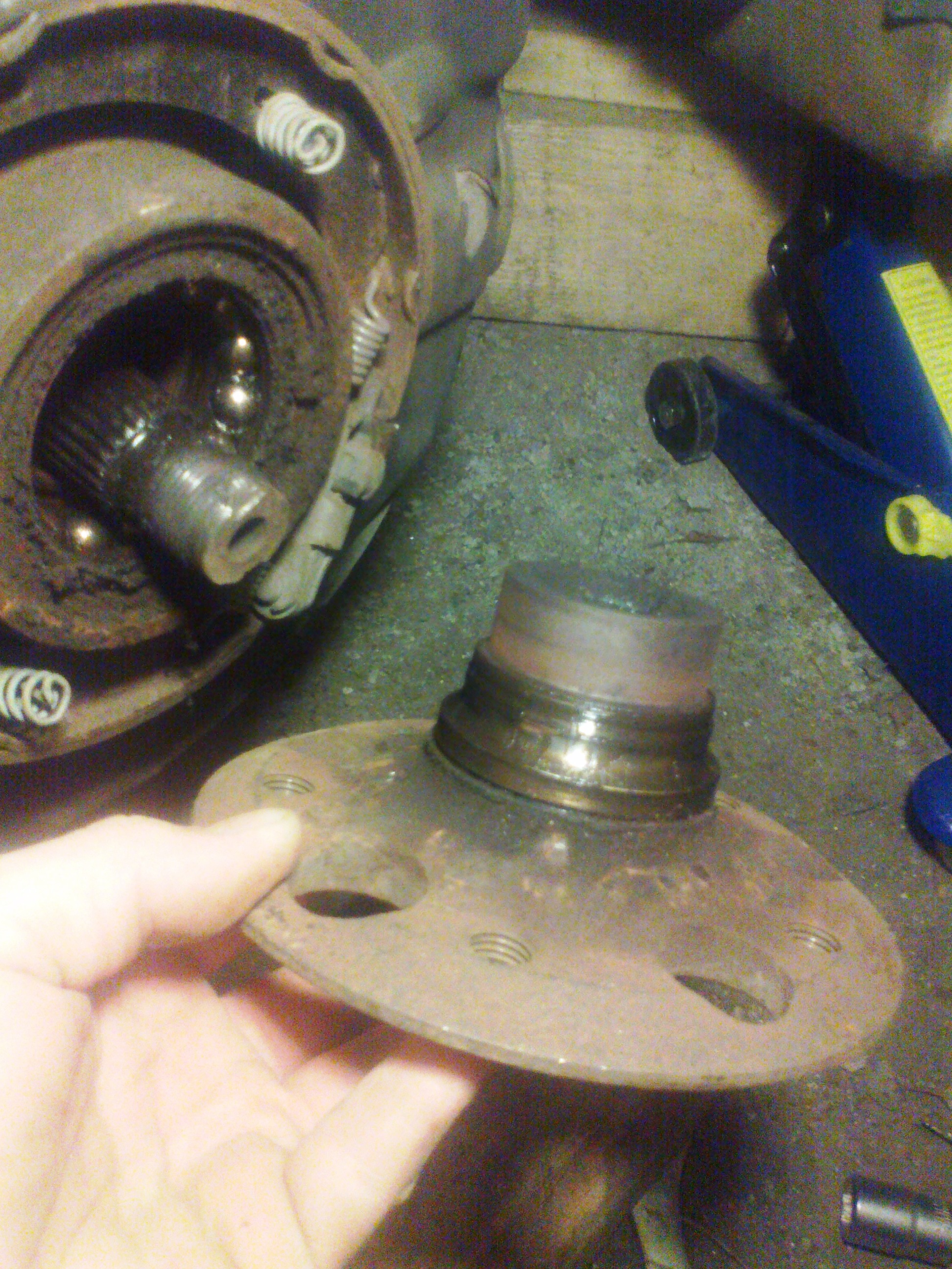

Здравствуйте. Подскажите . Начало хрустеть сзади . Поставил на домкрат - колесо качается!!!! Скинул полуось,ступицу. поменял подшипник. И вот вопрос СТУПИЦА должна быть ровной или с перепадом ?? Потому как в первой обойме сидит туго а во второй гуляет НО не притёртостей не затиров НЕТ!НЕ протёрлась :bangheat: ... и ещё Полуось в сборе менять ?или шрусы как-то ремонтируются. бу брать неохота ,думаю всё равно все убитые .
ты 2-ю обойму сними и все увидишь.
абсолютно ровно все должно быть.
а коли болтается, то врят-ли причина в подшипнике обоймы, ты будешь первый за 20-ти летнюю практику , что на новом подшипнике такая просадка по размерам.
такшт, свою ступицу смело отправляй в помойку и ищи замену.
П.С если нужна ступица задняя, то имеется в наличии. 1500р и она поедет к вам тк или почтой. если интересно то в личку.
В принципе шрусы ремонтопригодны, при наличии инструмента и доноров, т.е откуда будет браться деталь.
но все это бессмысленно ибо ремонт встанет дороже б\у привода.
Привода можно найти живые еще. только параметры нужны оных.

:weep: Как понять живой шрус или нет?
При установленном на машине-берёшь за полуось и дёргаешь вверх / вниз (радиальный зазор). Если нет зазора-всё хорошо. Небольшой осевой зазор-норма.
Он обычно хрустит в поаоротах или кренах, на яме диагностикой ходовой выявляется

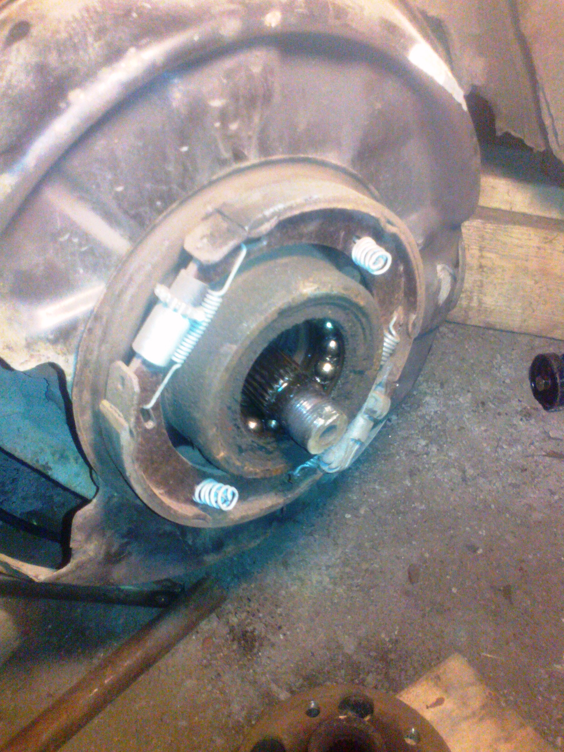

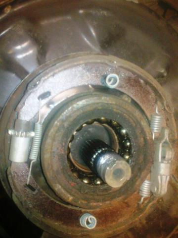

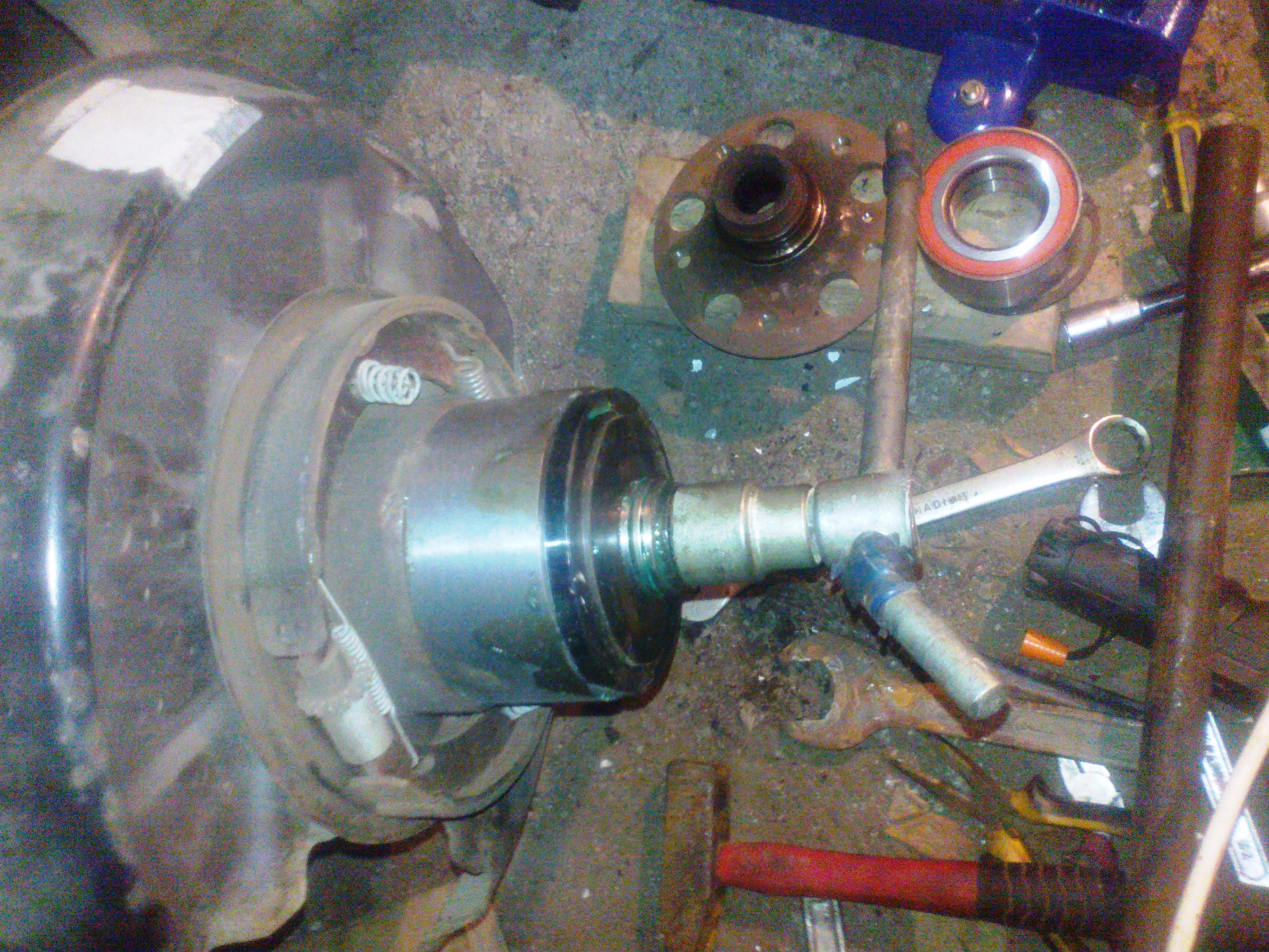

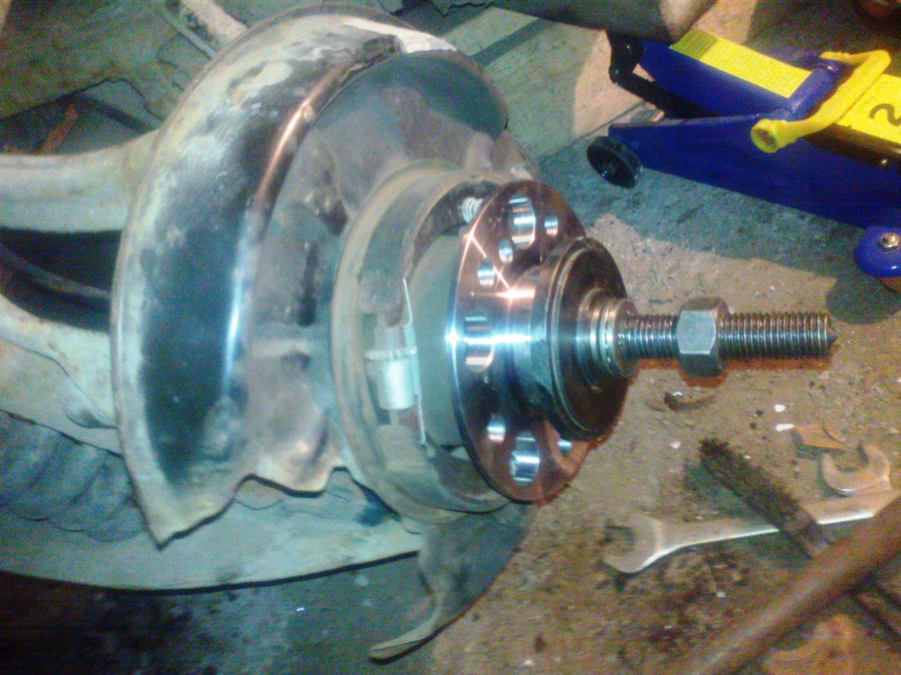

Ступица оказалась стёртой. Брать бу не стал так как продают с кулаком и понять нормальная она или нет нереально. Взял новую ,запрессовал. Разбираюсь с полуосью.
