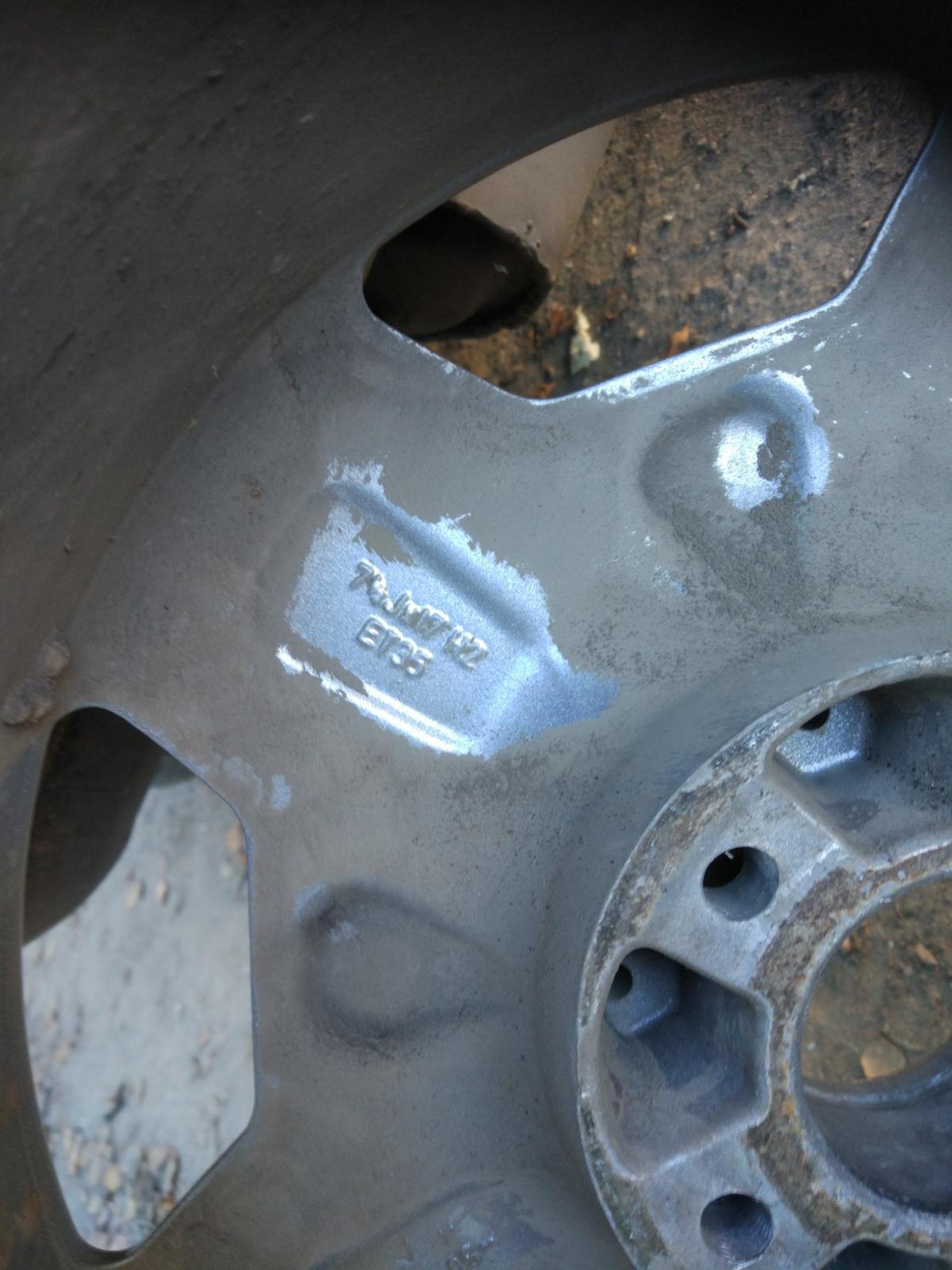

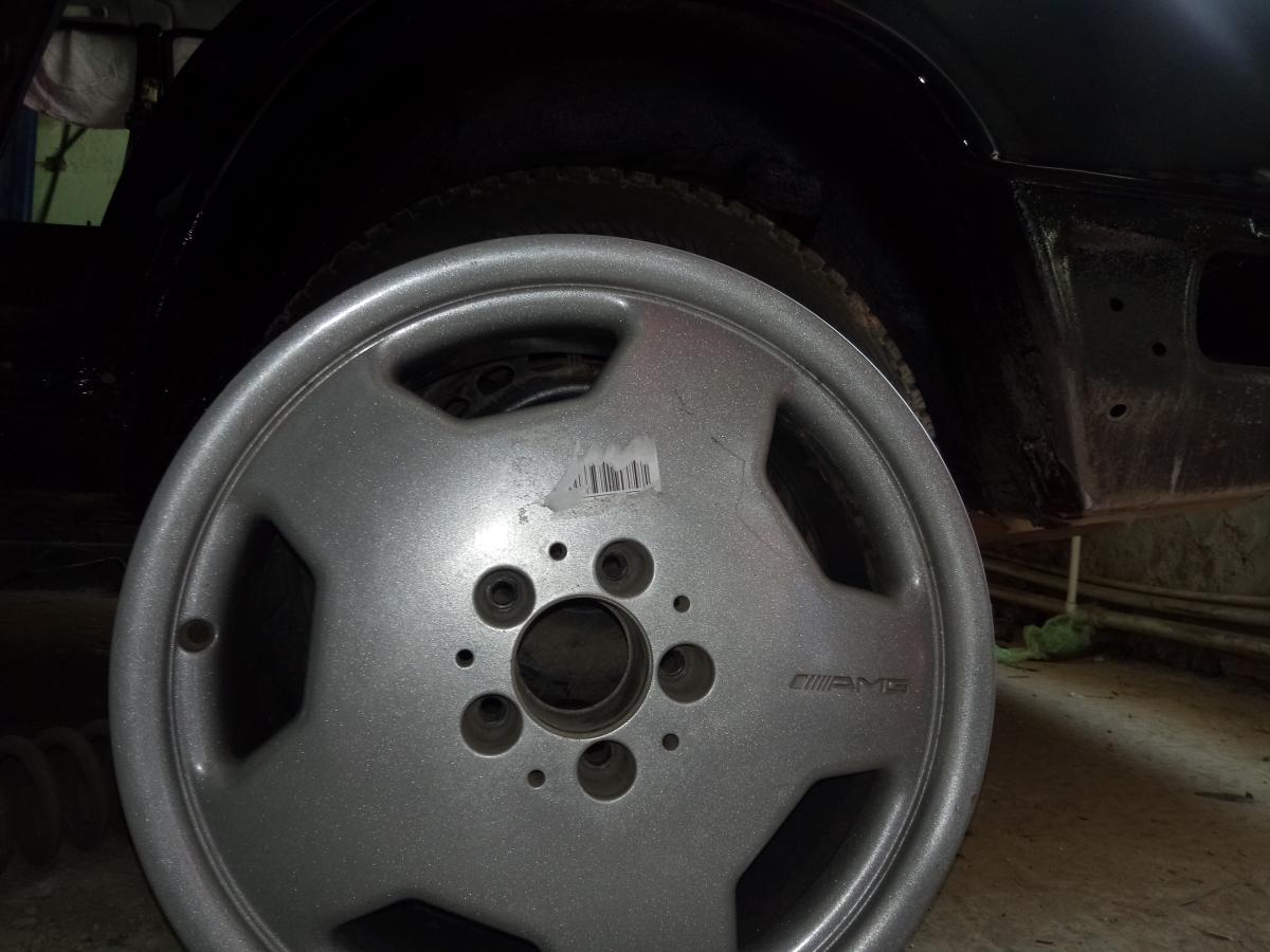

Добрый день, подскажите пожалуйста какой длины нужны колесные болты на Monoblock Aero 2 r17 J7,5 et35. Не могу нигде найти инфу...

Указанное расстояние + (10-13 мм). Болт со сферической посадкой.
