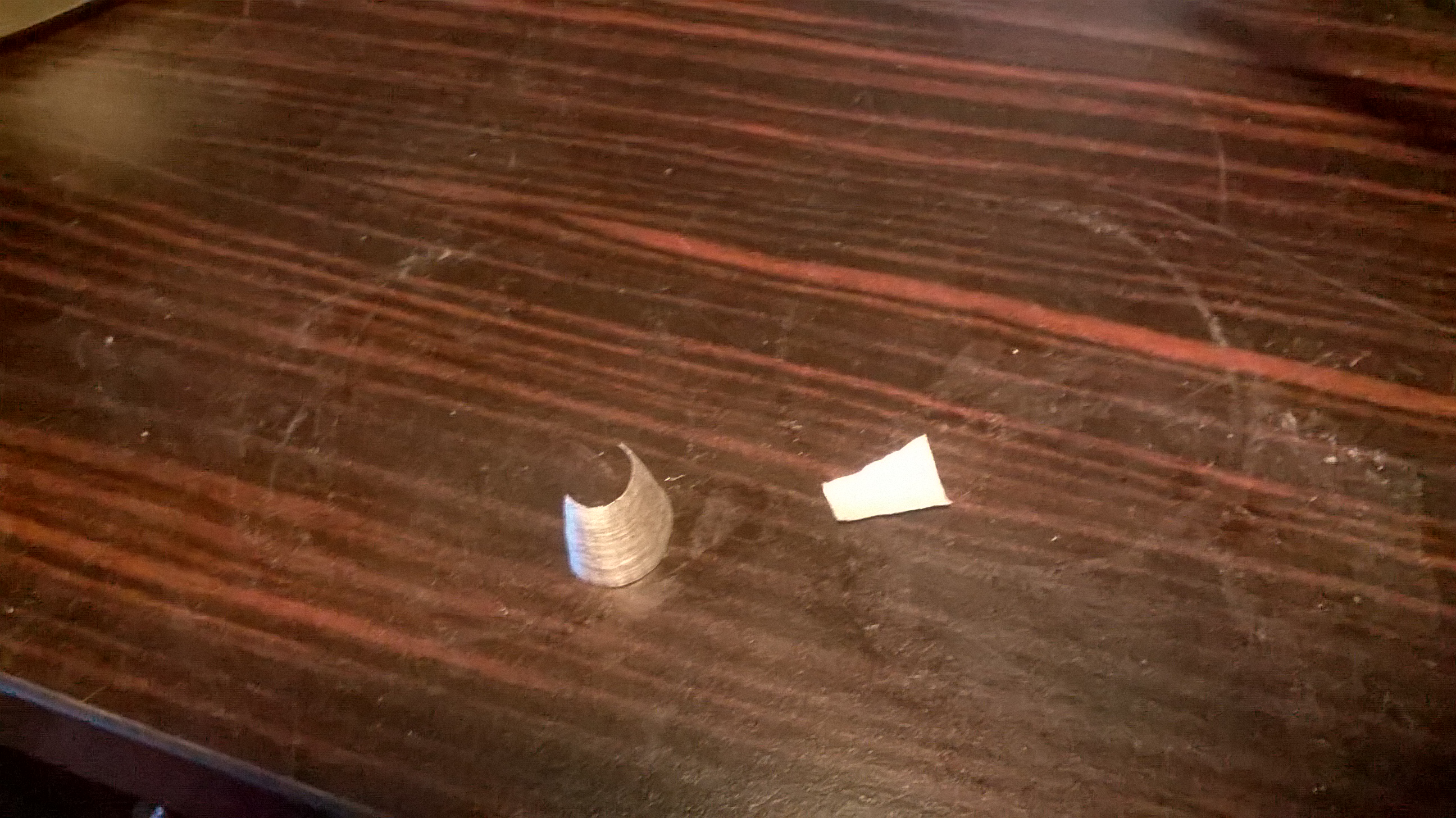

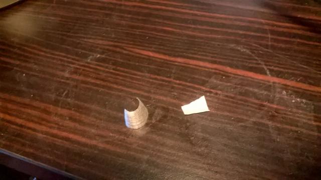

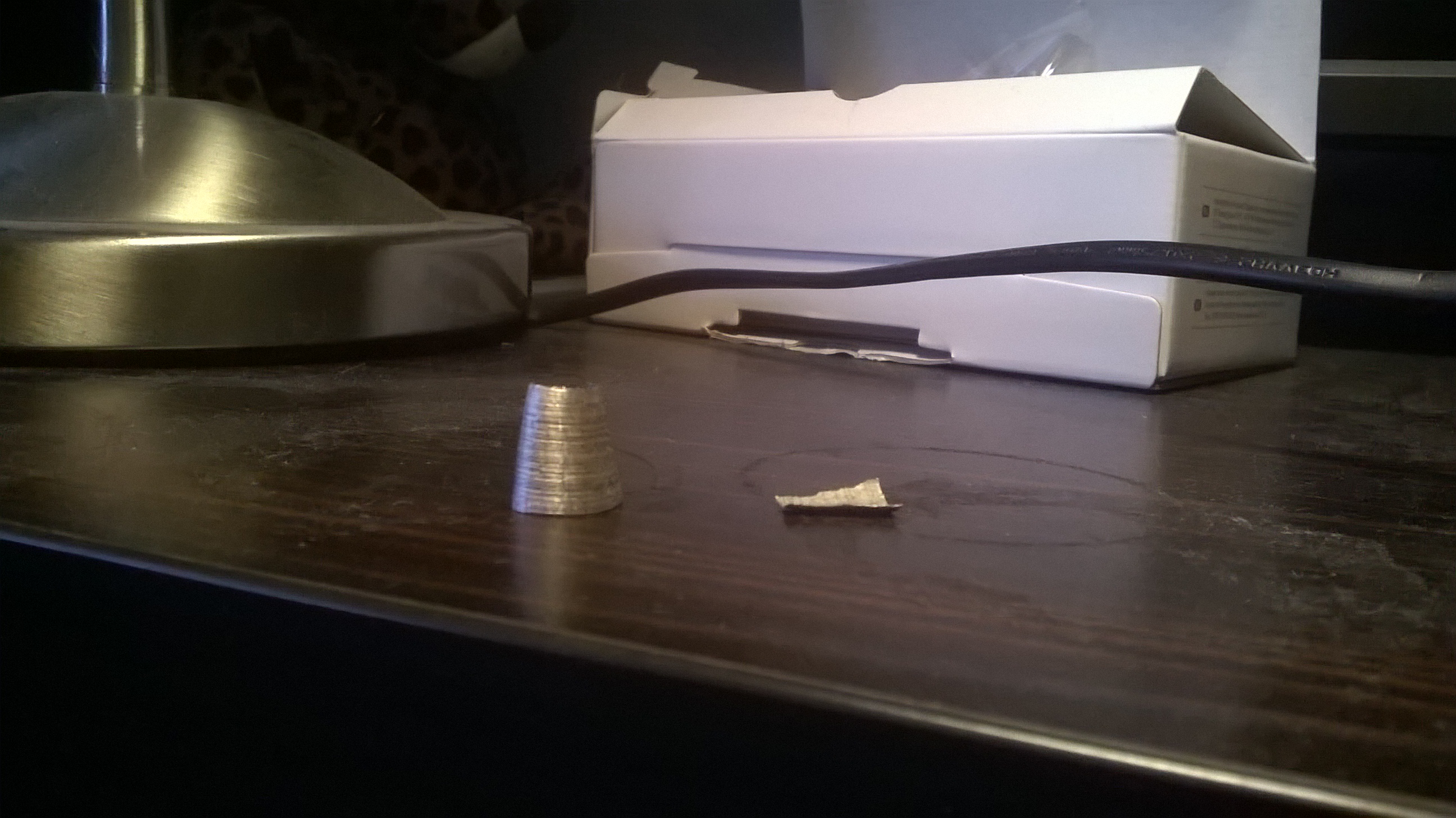

Все, вытащил ее!!! Ничего не снимал, как и хотел сначала пылесосом)))) но он ее до конца не вытащил,далее взял отвертку на нее чуть смазки и п...сь минут 10 она за два раза была извлечена( за два потому что еще и сломалась) . На будущее уважаемые мерсоводы- прежде чем ставить помпу Оочень досконально ее осмотрите на предмет вот таких сюрпризов!

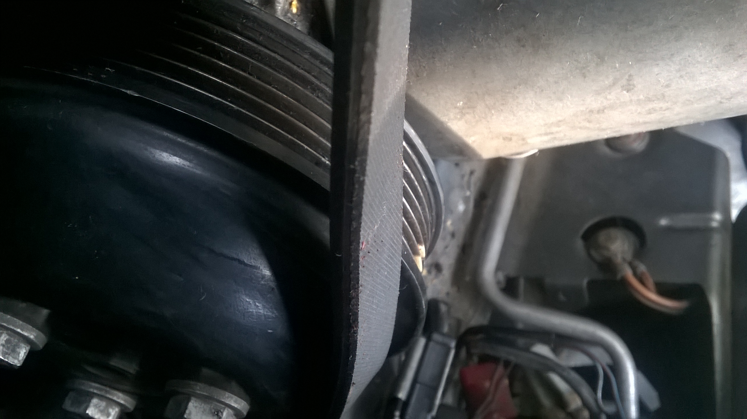

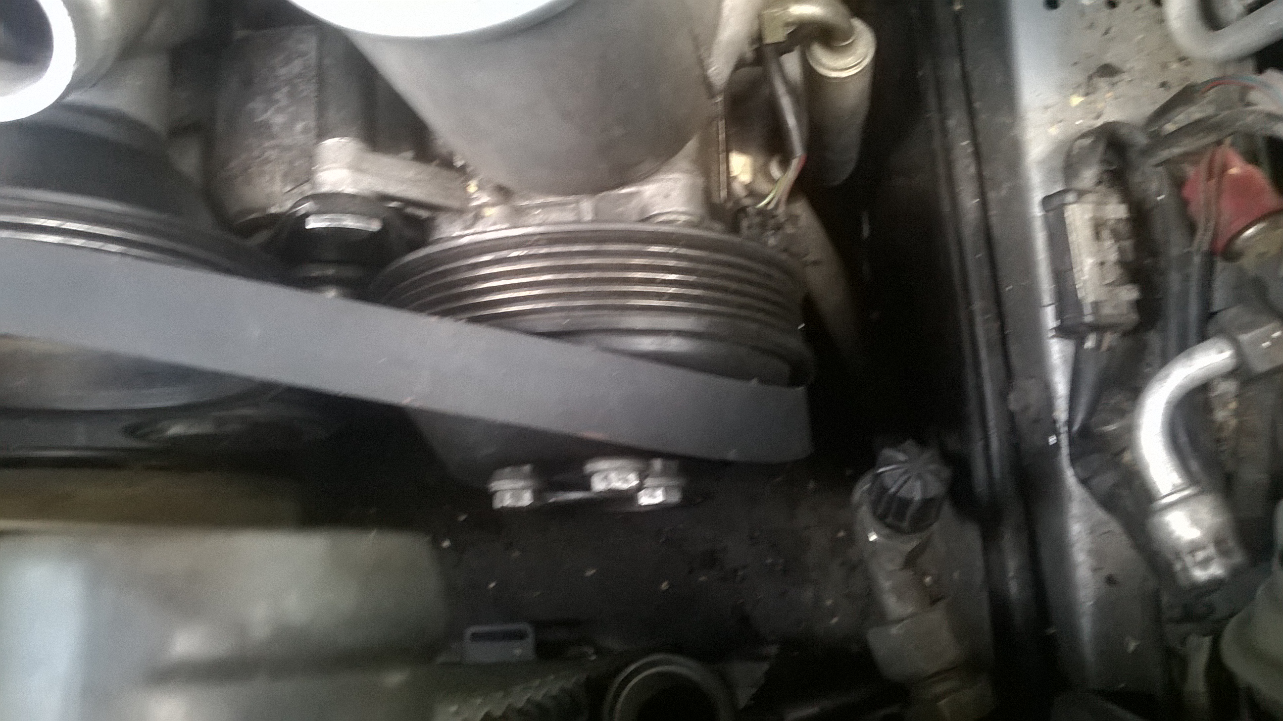

Макс привет! Подскажи пожайлусто, натяжник отпущен до конца но ремень чуть чуть не налезает, с монтажкой я его конечно натяну, но вопрос так и должен он быть или это не есть гуд, ремень по вину мой.

Все нормально ремень оделся без усилий, правда я так и не понял что это было????Гайку натяжителя надо крутить против часовой стрелки или по часовой чтоб ролик начал натягивать ремень?

Блин, я сейчас кончу этот натяжитель, б...ь реально уже нехватает нервов, Что никто не знает куда шток крутить?

Все , разобрался!!!!

да, там обратная резьба. не забудь псоле затянуть центральную гайку, иначе он на шток все усилие будет принимать
