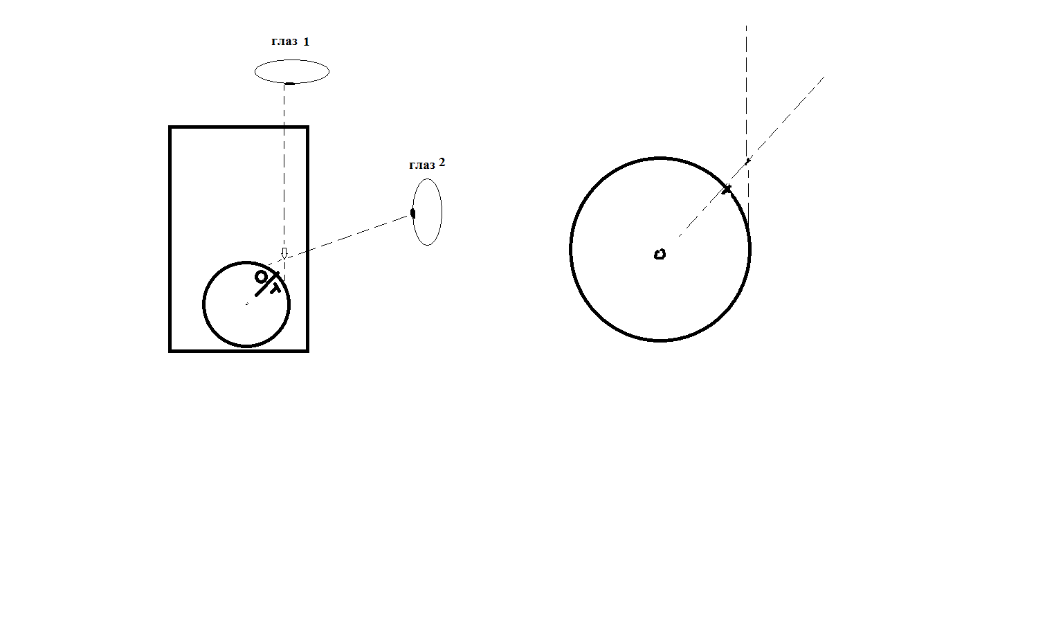

Отправлено 25 August 2016 - 17:56
как проверять метки на коленвале, на примере м102- открываем капот и подходим к мотору, таким образом мы оказываемся "над" мотором. Ведь по здравому смыслу, на мотор нужно сомтреть сверху вниз, тк это нормальное обычное расположение.
с другой стороны, иголка на блоке под ОТ находится ведь не горизонтально над центром от коленвала, а сбоку! тоесть логично было бы смотреть на схождение метки и иголки сбоку, так, чтобы иголка, ОТ и центр шкива находились на одной линии. НО! это противрочеит нормальному положению для работы под капотом, и во вторых, дял этого нужно снимать как минимум натяжитель. тк сбоку нет обзора.
Разница если смотреть сбоку и сверху порядка 5 градусов. Вот, как быть?
может кто то мерял часами через клапан и при этом запомнил где стоит ОТ?

Проверять, естественно, по линии ось коленвала - штырь. Предварительно убедившись, что ОТ совпадает с ВМТ первого цилиндра, для чего выкрутить свечу, упереть в поршень отвёртку (а лучше индикатор часового типа) и, прокрутив коленвал, найти эту самую верхнюю мёртвую точку. На демпферных шкивах из-за расслоения резины, метка может уходить.

блин, но тгда снимать как минмум ремень, а ваще получается натжитель, он мешает обзору нормальному. я подумал, тогда может вырезать из картонки или жестянки некий угольник с прорезью. и надев на иглу совместить с рсикой ОТ. но тоже не точно получится
