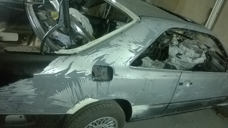

http://forum.benzua....56692&start=225

Пипец, маньяки... Страшно представить сумму за такую реконструкцию..
Огромный респект и уважуха таким людям.
