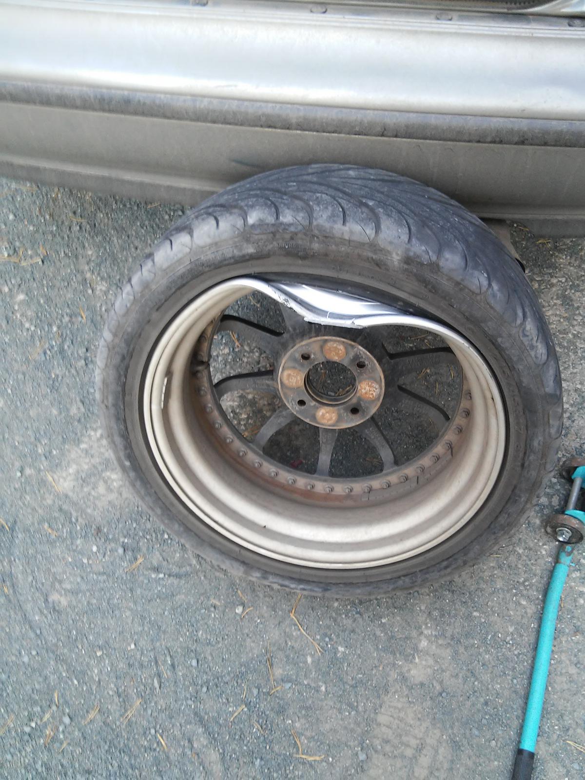

Словил ямки, ремонт диска

Всем привет, кто мял так диск, ? нужен детальный рассказ ремонта, а то у нас мало таких мастерских и прежде чем отдавать в ремонт, хотел бы знать подробности такого ремонта от и до, в ютубе показывают только как выпрямляют а дальше нет ничего.
Просто подъехал к одним у нас, она глянул, ушел, приходит с кувалдой-снимай говорит, ща выпримлю,)))) второй сервис рассказал чт его надо будет полностью разбирать, что тоже навело на какой то не профессионализм, так что пожалуйста опишите как это должно быть.

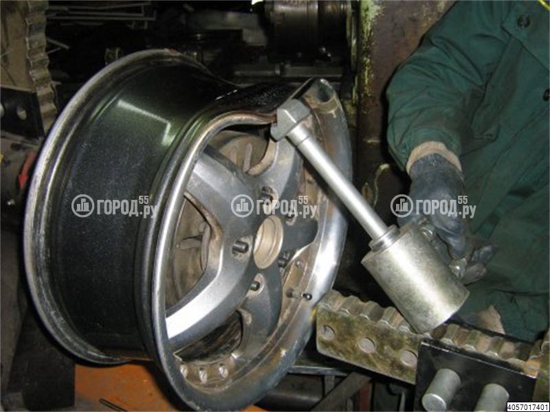

я работаю в этой сфере.порядок действий такой-
1)разбираем колесо
2)подбираю шайбу для цо.
3)завинчиваю на станок (станок KONIG 1500 S ATEK -турция)
4)подогреваю газовой горелкой вмятину и по миллиметру или 2 выдавливаю прессом в разных местах в районе вмятины.(станок с токарной группой,так контролировать процесс выдавливания вмятин намного быстрее,чем без неё)
5)если перестарался,то молотком поправляю.далее зачищаю шкуркой посадочные места (обод) от остатков резины,окиси.все!
13,14,некоторые 15 радиус можно без прогрева ровнять,остальные приходится греть,китайские реплики надо жарить!!!

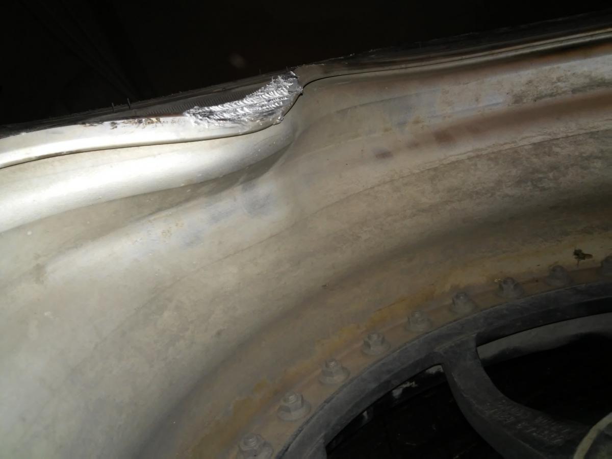

Это небольшая вмятина, нормально ремонтируется, drhabib всё чётко расписал
Картон (плотную резину температуростойкую или ещё что-нибудь) подложить обязательно, а то "пресс" с углами и по любому полку закоцает + после нагрева пятна останутся (или нагар или цвета побежалости - как нагреть))))
Вот я диск подбил так подбил  :fingal:  :smile:
его аж почти в обратку завернуло  :applause:
а самый цинус в том, что у него не прямой торец, а как у настоящего самурая край в обратную сторону на 180 градусов завёрнут  :excl:  (зато не лопается и гораздо сложнее замять...)
вот где полигон для проверки мастерства  :dont:

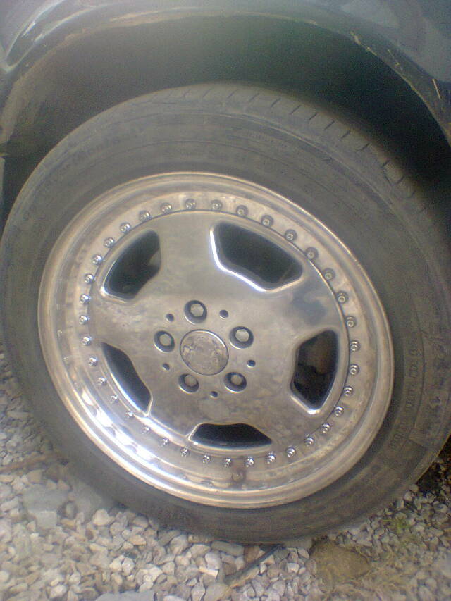

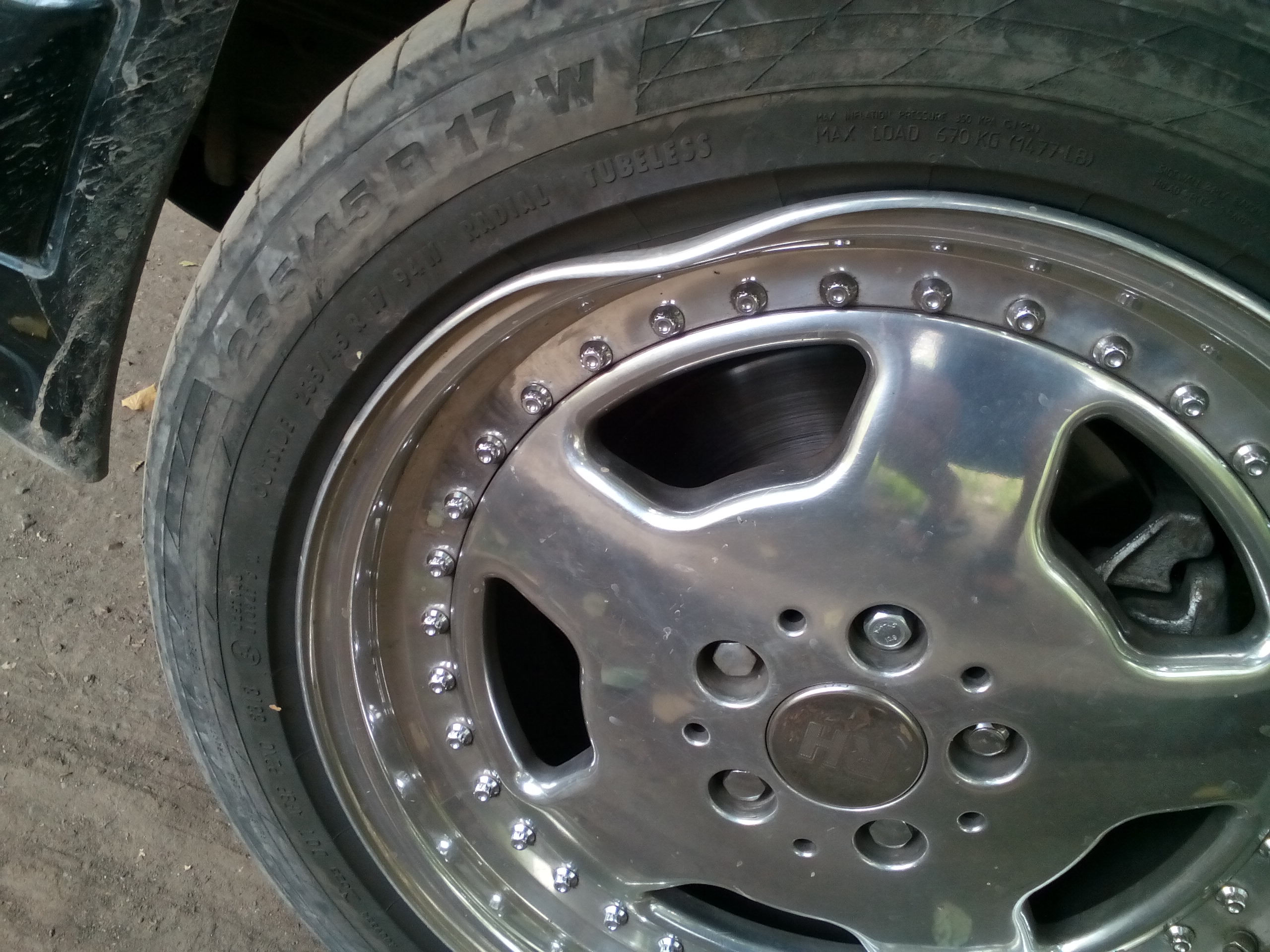

Нашел контору, отдал и ждал, всю ночь не спал, переживал, напугали,что может почернеть позеленеть, полки потрескаются типа там лак и т.д.
На утро позвонили, они прям сами рады были,что ВООБЩЕ ничего не произошло с ними, даже удивились почему,
ОРИДЖИНАЛ потому что епт)))
