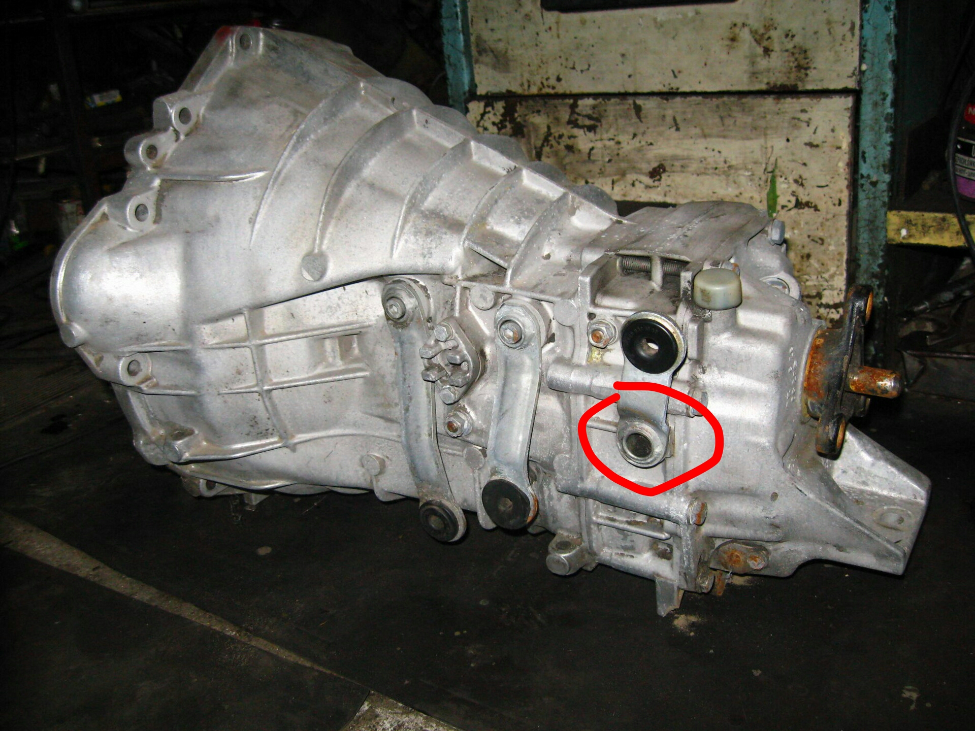

Как заменить?

Как заменить?
Открутить боль который в центре вытащить кулису заменить кольцо на оригинал и собрать обратно, и обратить внимание нет ли выроботки на самой кулисе, под машиной делать это не очень удобно.

А там внутри ничего не рассыпется?
