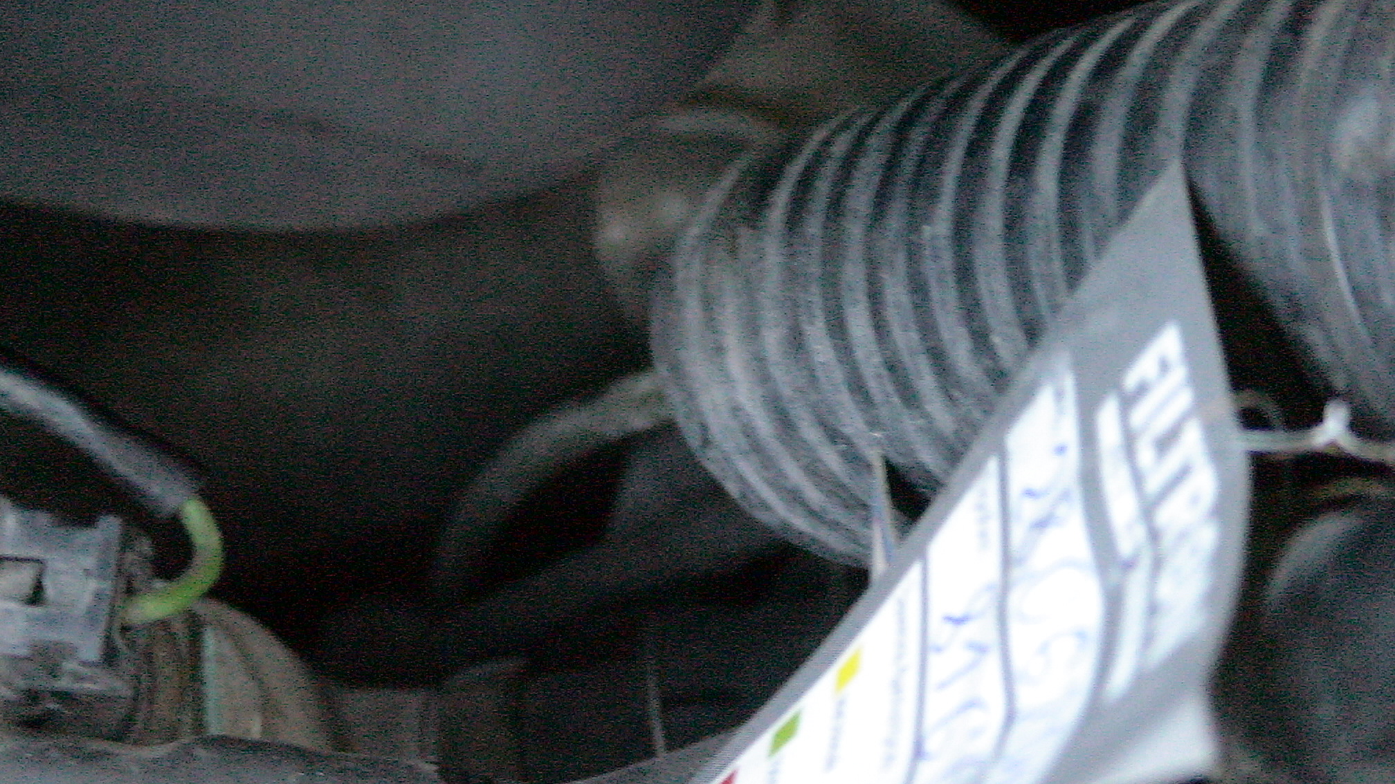

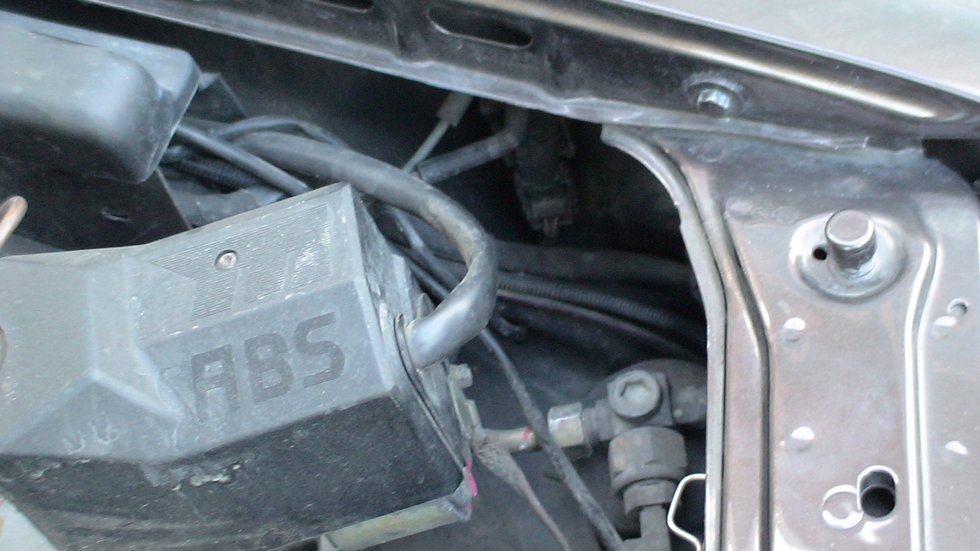

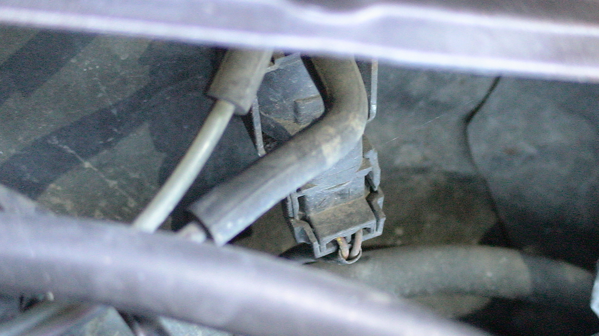

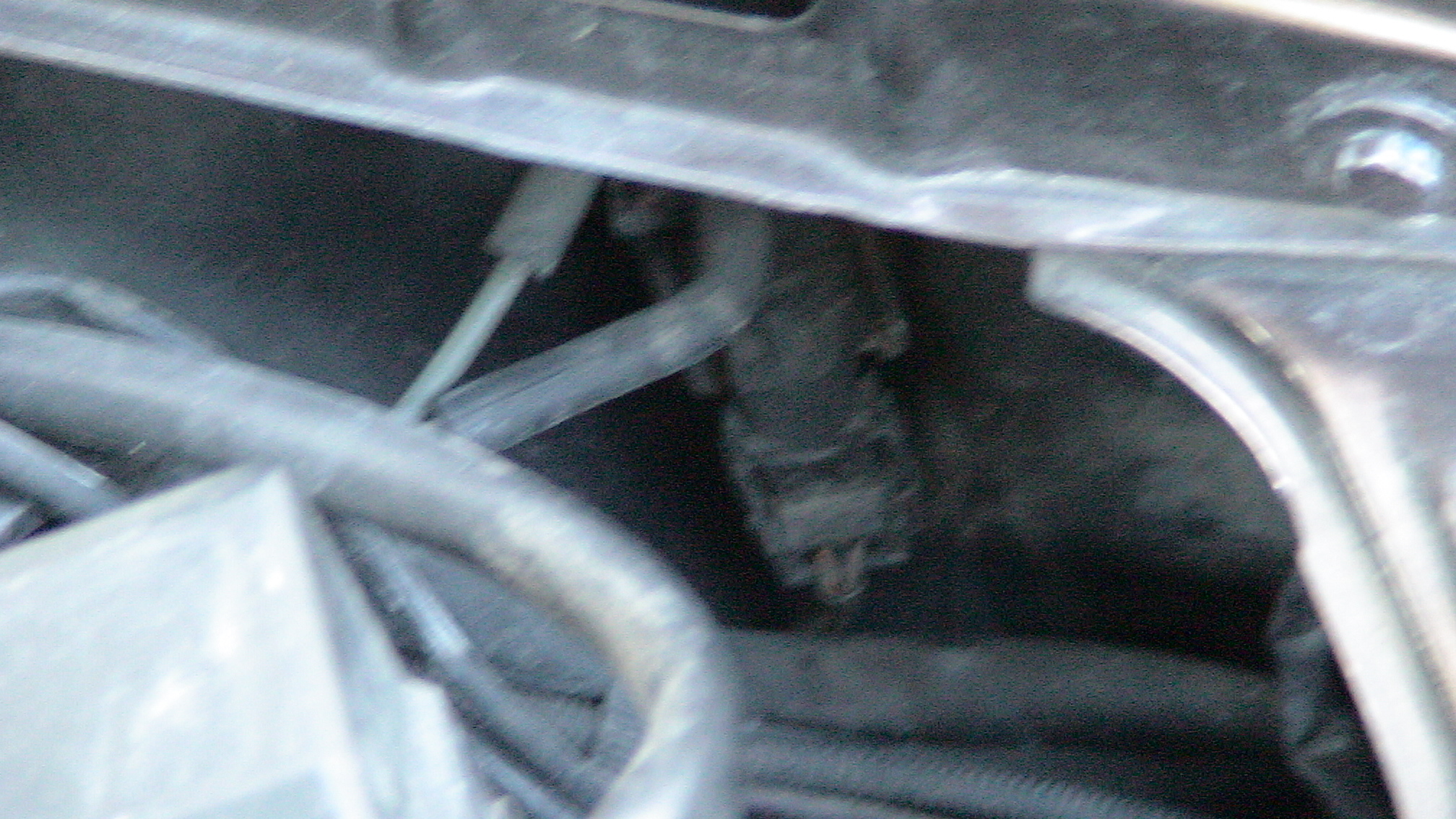

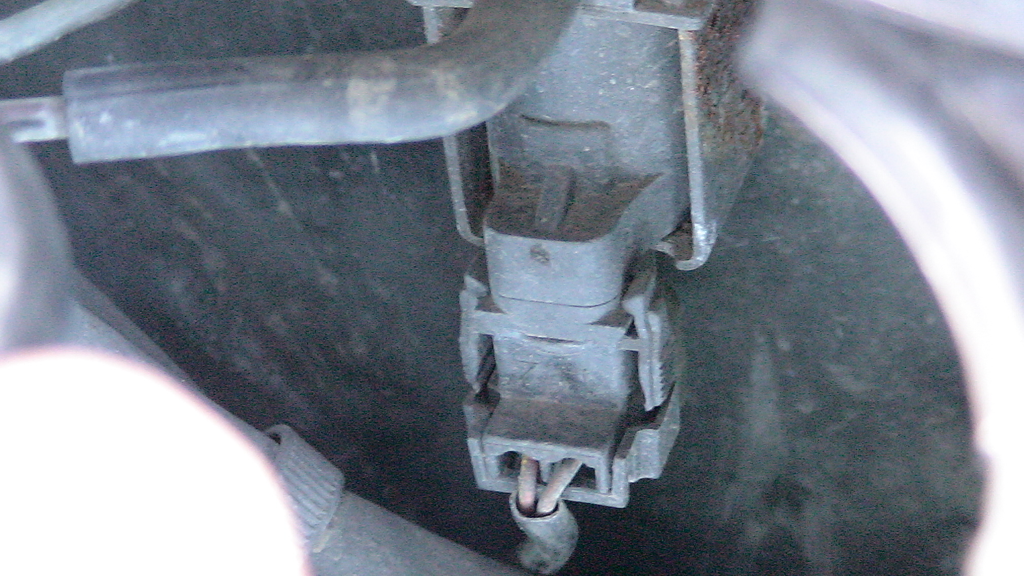

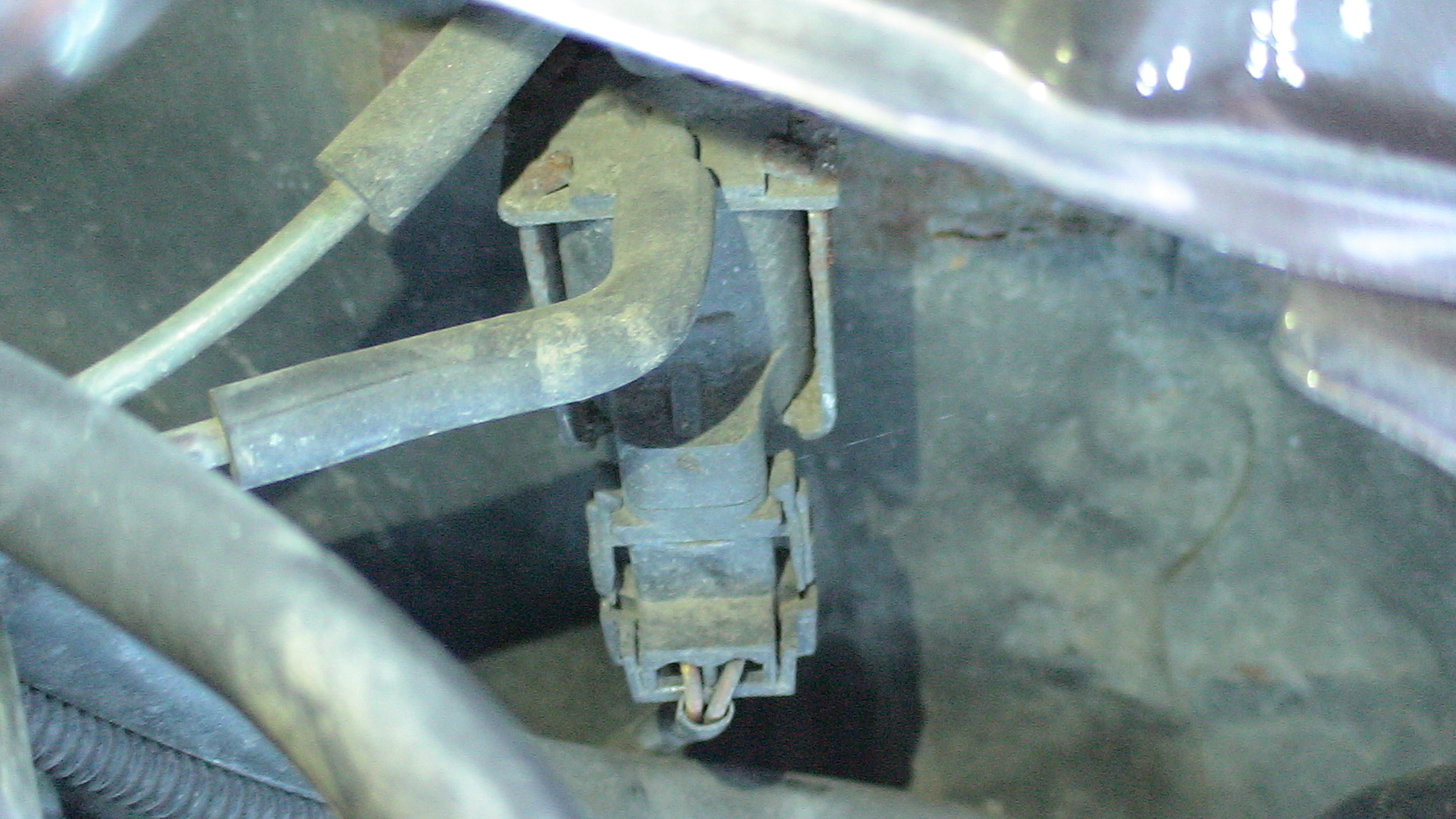

Приветствую всех,кто находится на этом форуме. У меня такой вопрос. Помогите определить назначение этой детали и её номер,для покупки. На вид это электро клапан,но у меня он отсутствует (фото сделаны на другом авто). Мотор 104. К клапану походят две трубки и штекер питания. На фото видно местоположение клапана, возле блока ABS.

Клапан доп воздушного насоса продувки катов. как вариант.

факт, что это включение вакума. модно былоб по трубкам проследить. одна на накопитель или впускной колектор, а вторая оборван чтоли?

На сколько можно судить по фото и в живую,клапан просто вставлен в паз,и его легко снять для прочтения маркировки.

стандартный клапан. ставился на десятки моделей от 115-го до 22-го.
судя по чёрно красной трубке, он отвечает за режимы S|E.
стоит бутылку Можайского молока.

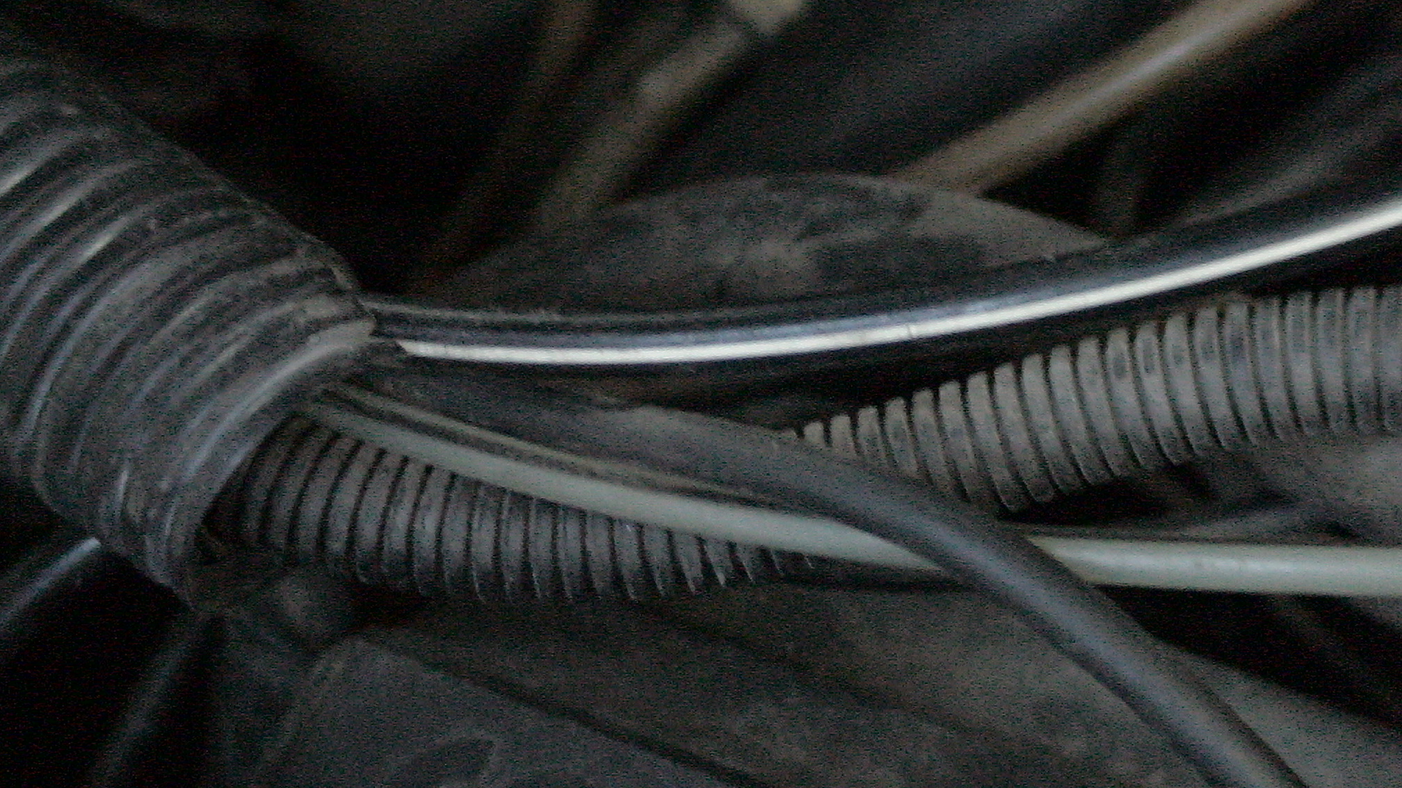

К нему подсоеденены две трубки,одна серая с чёрной полосой подключена сверху,а серая с чёрной и красной полосами сбоку.Помогите пожалуйста с номером этой детали,для того,чтоб я её мог заказать.
0015408697

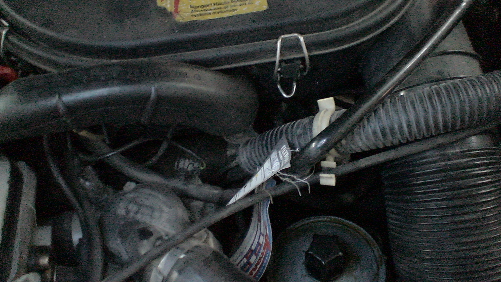

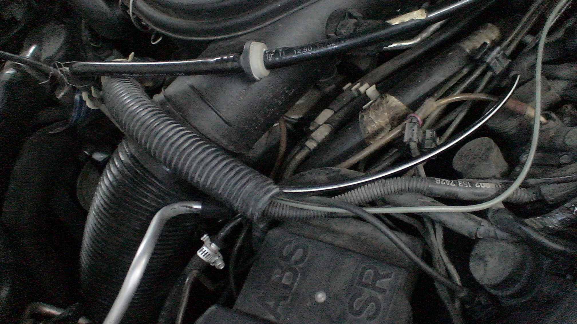

Дело в том,что трубка с чёрной полосой уходит под коллектор, а красная с чёрной и серой подключена к другому клапану (его номер 001 1407980) с надписью MOTOR ENGINE (он без штекеров). Но самое главное,это то,что фото я делала на 129м у которого стоит механика (а может сами поставили ?) и переключатель S/E отсутствует в принципе... У меня автомат,но трубки,их цвета и штекер питания совпадают.

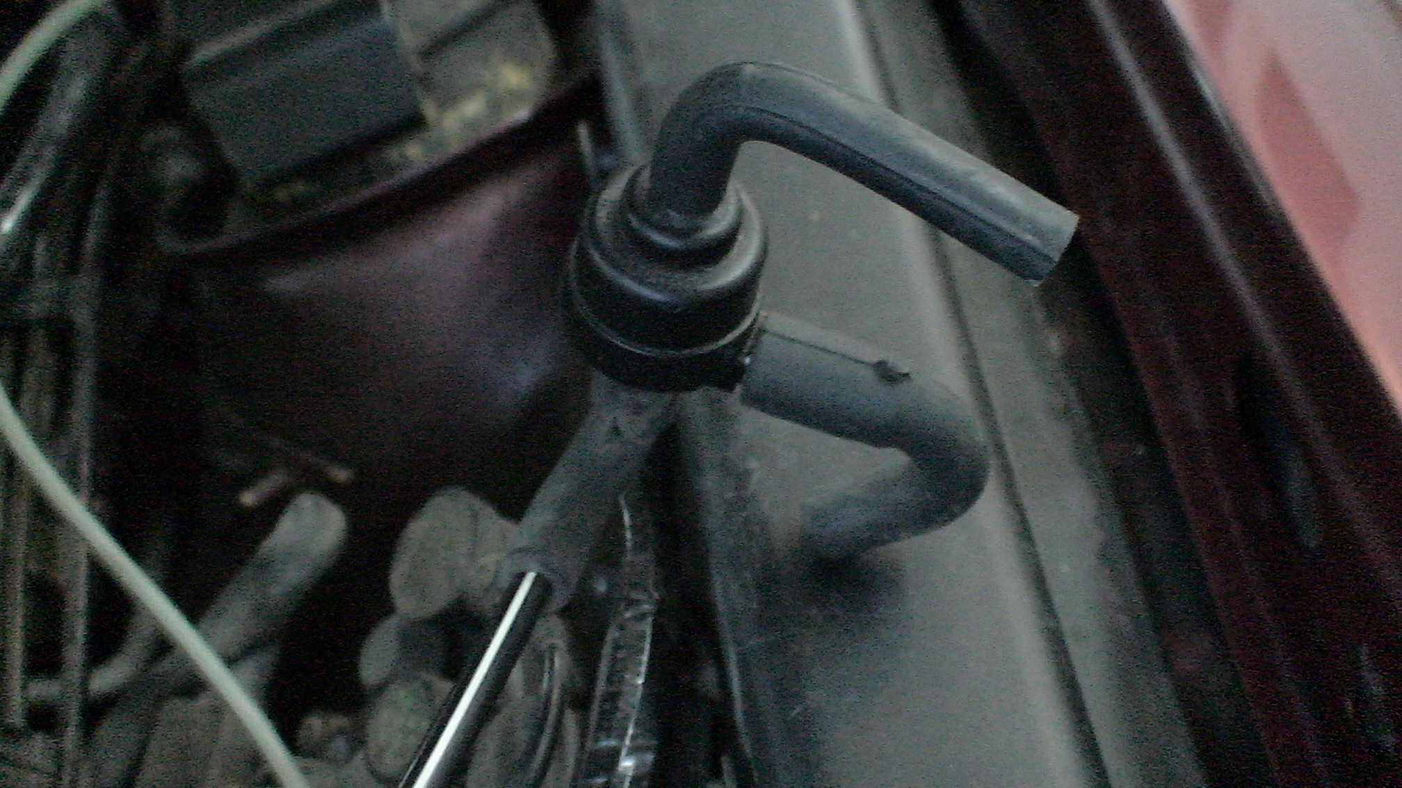

факт, что это включение вакума. модно былоб по трубкам проследить. одна на накопитель или впускной коллектор, а вторая оборван чтоли?
Трубка с чёрной полосой уходит под коллектор, а красная с чёрной и серой (у меня её нет и я могу ошибаться немного) подключена к другому клапану сверху (его номер 001 1407980) с надписью MOTOR ENGINE (он без штекеров),а он в свою очередь поключен к чёрной трубке с белой полосой и имеет коротенькую трубку (видно на фото).

на второй трубке клапан абсорбера.
Вот этот клапан должен быть соединён жёлтой трубкой,которая в свою очередь соединена с красной с чёрной полоской, а она приходит в клапан о котором и идёт речь в этой теме. Какая между ними связь и в чём функция отсутствующего у меня клапана ?

0015408697
Нашёл R129 договорился с хозяином,и посмотрел на клапан (пришлось его снимать,и номер на нём сильно заржавел).Вот номер 0025407097

Это выходит,что я все время только в экономичном режиме ездил.... :bangheat:
A 002 540 70 97 - клапан перепускной воздушный. Используется в вакуумных магистралях разных мерсомоделей.
Для управления вак АКПП, для управления клапаном рециркуляции ОГ и пр.
