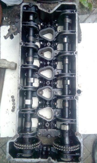

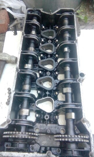

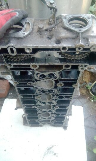

Вот не пойму, откуда брать подачу масла на лейку для смазывания кулачков :mad2:
Вот буквально сейчас пару часов крутил вертел в руках все, так ничего и не придумалось.
А маслоотделитель не проблема переварить, да и потом с ним чуть позже можно решить проблему. Как вариант, наростить высоту крышки клапанной.
Для меня сейчас  вопрос в подаче масла :ph34r:  :confused:
Вот куда тут зацепиться с подачей масла в лейку?

Между опорами рокеров 6-го цилиндра цилиндрическая отливка, просверлить, сделать резьбу М7, полый болт под два банджо на каждую сторону и оттуда протянуть медные трубки. Я так планировал.

Я ходил еще разок смотрел и примерял просто трубку в диаметре 6мм, прилепив ее к опорам пластилином, там когда начинаешь одевать крышку --она постоянно отваливалась, т.е постоянно ее задевало об центральные колодцы клапанки.
Далее посетила мысля, что если и брать тогда подачу масла из под каждой  опор рокеров, то делать это не общей магистралью , а на несколько сразу тянуть налев и прав кулачок персонально к каждому кулачку писуны, которые можно будет отрегулировать путем изгиба писуна на точный угол и расстояние , и которые будут  напоминать писуны как на 116-м омывалки, но тогда придется отказаться от монтажа крышки клапанной по середине, где свечки стоят, т.е выкинуть из зажима аж 3-и точки по сути важные.
Ну или как я уже писал выше, придется крышку резать по верхушке и делать проставку, чтобы штанга с подачей масла спокойно уместилась.
Но мне один фиг не нравится, это. а именно сама по себе точки\точка забора масла для омывания кулачка.
ЗЫ: Надо найти схему мотора, как проходят маслянные каналы и по ней уже смотреть, куда можно подрубиться. Потому как м110-й убивается постель с валами из-за слишком малой подачи на них, а тут еще гидрики, и там-же еще по сути рядом будет и мощная потеря давления для обеспечения смазывания кулачков :mad2:

Ты трубку сбоку что ли лепил? На выпускной стороне спокойно влазит 8-ка, а не 6-ка, сверху и чуть ближе к центру. На впускной маслоотделитель мешает.

на выпускном валу почти сверху , т.е где если смотреть от центра вала, то сдвиг по апоре вала вниз около 1-3см.
на впускном валу, так-же о цетра вала и вниз 1-3см.
Ориентируясь на угол нахождения этой трубки к пример на моторы 123-й, 115-й, 117-й.
хм. может крышки разные.
завтра посмотрю другую крышку и еще разок примерю.
