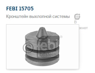

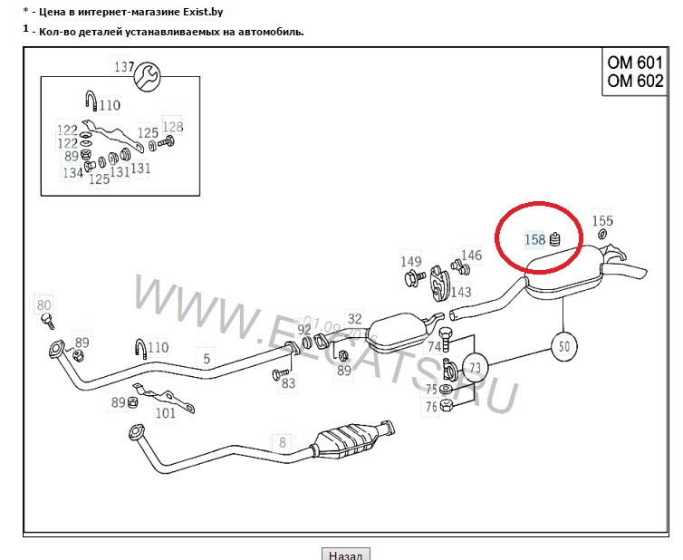

Привет. Устанавливаю новые резинки для глушака, закал все, что было по каталогу. А вот одну резинку не могу понять куда ставить. там где она нарисована в elcats тупо место дофига и она там не фиксируется ни чём. Может кто поможет разобраться? Спасибо!

если память не изменяет , там где резинки 155 смотри , упор прям в ухо глущителя

привет. А схемы подробнее нету? я изначально туда и поставил. Там 2 кольца идут получается и между ними есть отверстие небольшое, я как раз резинку туда и поставил. только вот когда уже всё повесил, получилось, что резинка не достает до стенок, а выше уже не поставить. Вот и задумался как устанавливать тогда. На элкэтс вообще висит в воздухе, ну понятно, что схематично указали, но где бы схему подробную глянуть тогда. А то глушак теперь бьется об железо кузова и вибрирует :biggrin:

там в кузове отверстие под резинку вроде как , седан у меня был лет 10 тому , так что не особо помню

Эта резинка ставиться тупой частью к кузову. Типа как на схеме, но резинку нужно перевернуть. И вставляется она меж ушей задних глушака, уши загнуты в низ, а резинка вставляется сверху.
