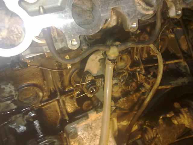

Всем добра,хотел бы узнать как заменить дд на 111m w124 2.2 ,облазил хз сколько сайтов , проблема такая ,делал диагностику в ошибку все время выпадает дд , он имеется ,я знаю где находится ,но как подлезть и заменить я хз , очень на мозги капает , машину дергает как контуженную ,помогите советом или инструкцией т.к проблема очень редкая ,спасибо за ответы

снимаешь впускной коллектор и меняешь датчик
Ну скорее всего проблема в проводе к датчику ,а так да без него тупее едет
