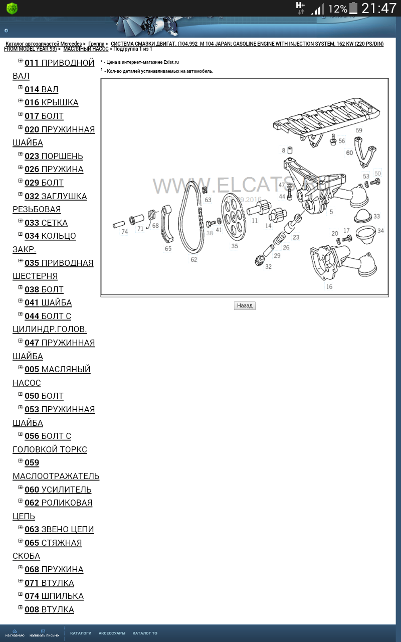

ну тогда будем считать что поддон скинули , и ищем источник гула ( по картинке пока

Может пружина от длительной безработицы залегла?на снимке выше 26,но это редкое явление поломки пружины.Лучше наверно вскрывать,а там и видно будет.Может предхозы чего уронили через цепной отсек.

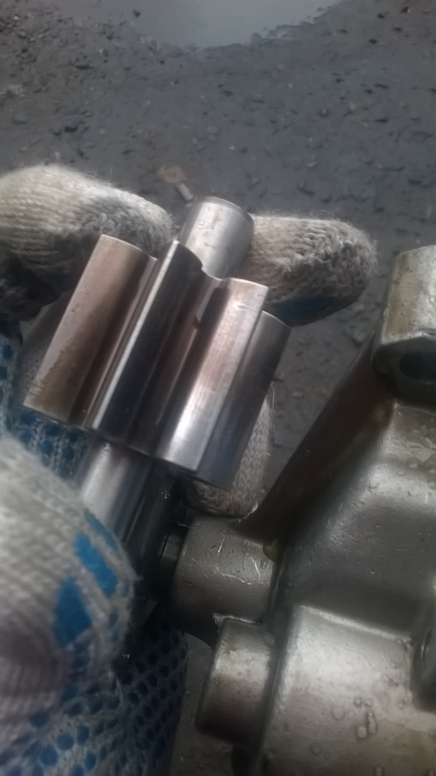

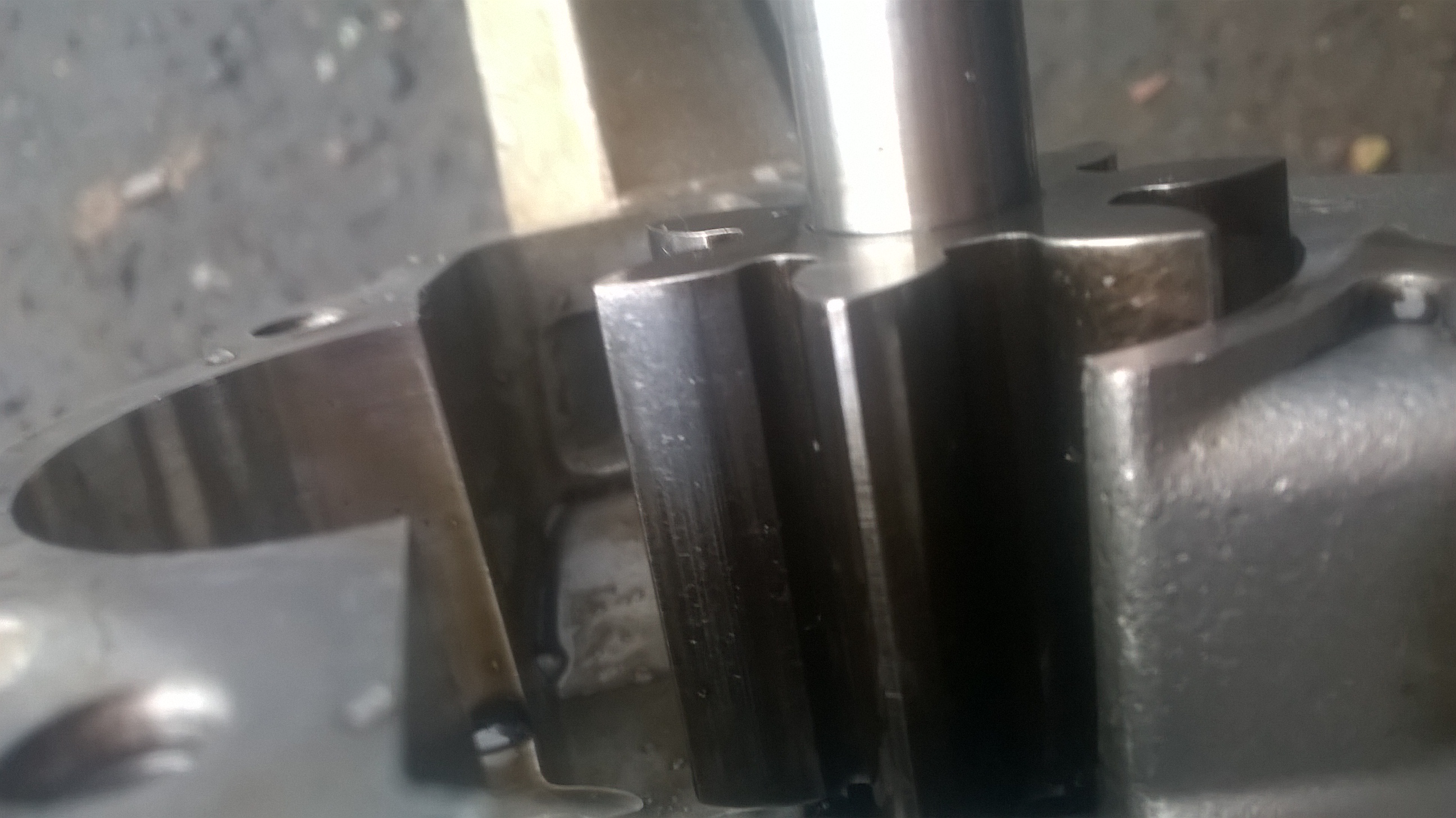

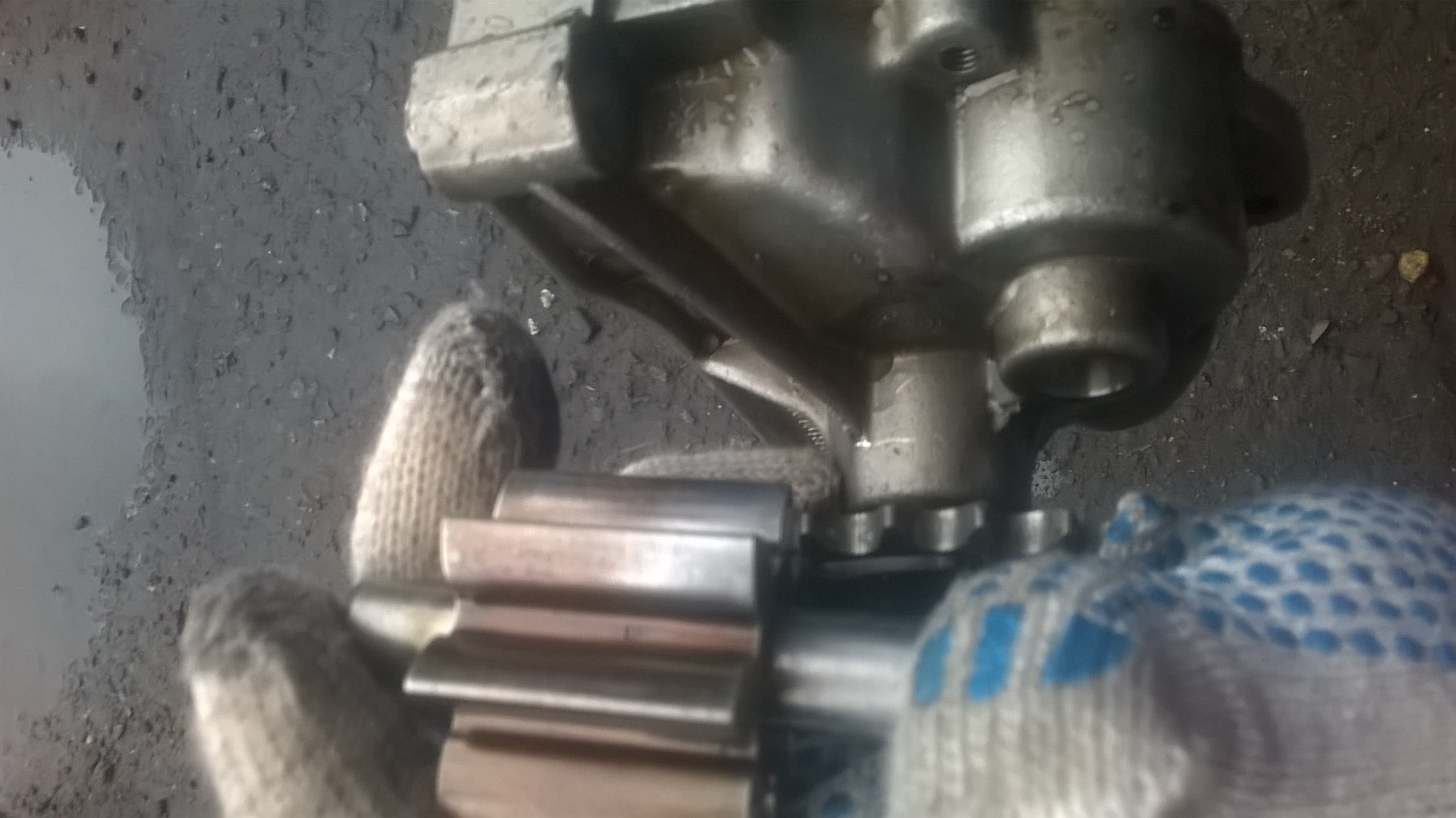

Добрый день насос поменял поставил от предыдущего двигателя проблема ушла,вой есть но очень слабый почти не слышен.тот насос шумный разобрал а там шестерни как буто на пол плоскости прикосались,рад был бы фото скинуть но никак не разберусь(новичок)

Люфт на валах получается , или как ?

WP_20160905_13_16_59_Pro.jpg WP_20160905_13_16_42_Pro.jpg в общем так

Любопытно ,однако.А причина перекоса есть??
