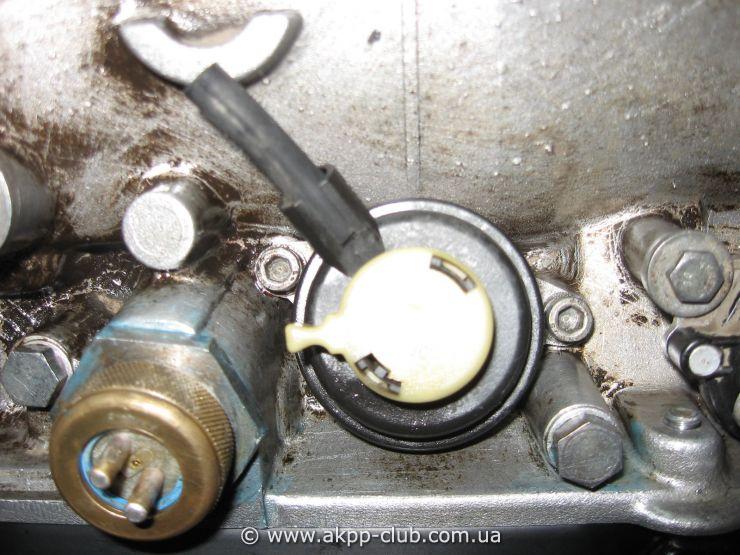

поставил 104 мотор.акпп 722.433на ней стоит датчик перегрузки акпп.в мозгах висит ошибка по нему..следовательно датчик связан с эбу.
пересмотрел схемы жгутов проводок не могу понять как и куда идут провода 2шт от этого датчика.может кто сталкивался?есть подозрения что на 9 пин ответной косы эбу.но не уверен. фото не мое

На 9 пин разъема кузовной проводки:

от души))я подозревал что туда)но у меня небыло на акпп от 111 мотора но фишка небольшая она как раз с9 пина идет..была подключена куда то в блоке предов
